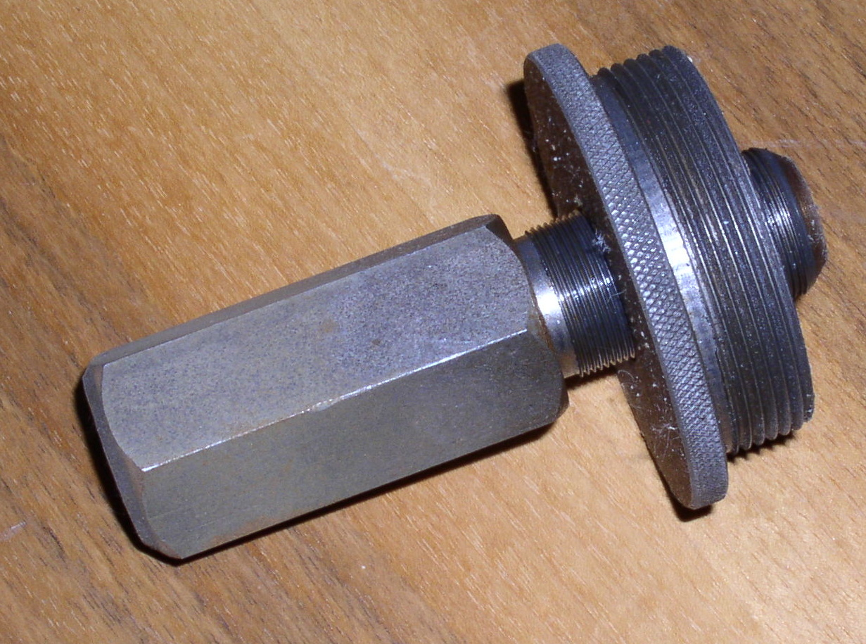

Ahoj v přírubách jsou závity a tak co zkusit něco takového:
Já to vyráběl na stahování kotoučů z BAD40 a docela mi to šlo.
Ale klepnutí jsem se nevyhnul - důkladně dotáhnout a když kotouč nepovolí, tak lehce klepnout.

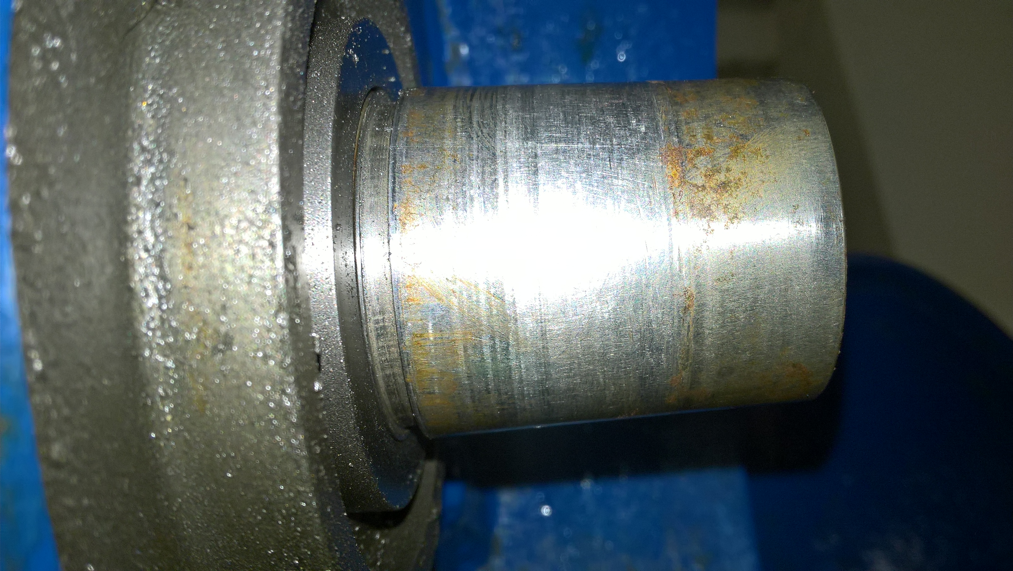

Ale to já mam představu co tam má přijít. Akorát u magnetky mě zarazilo, že je tam závit M34x1,5 o kterém jsem v tabulkách nic nenašel.
Zásadní problém ale je, že soustruh mam na chatě, kde se v současnosti něco takového prakticky nedá vzhledem k rozsahu práce vyrobit (rozuměno není to jen přetočit kus kulatiny na jiný průměr, nebo zarovnat čelo, kde je to práce na chvíli). Ještě si to tak dovedu představit přes léto, kdy tam jsem celé dny, mam se kde převlíknout a umýt atd. Do dílny přestěhuju soustruh nejdříve odhadem na podzim 2017, protože dokud nebude udělaná stavební část (stavba příčky, zateplení a rozvod elektro) tak tam nechci zbytečně hromadit další stroje (stačí, že mi tam přibyla hrotová bruska a šeping, magnetka naštěstí půjde do jiné místnosti).
Nicméně já chci co nejdříve zjistit, jaké ty 2 brusky mají na vřetenu kužele, protože musím sehnat vyvažovací trn a ideálně i další brusné kotouče. A to chci začít řešit co nejdříve, protože to bude věc náhody je sehnat. Ještě u hrotové brusky to možná bude relativně schůdné - to je totiž Kameníček, akorát se neví přesný typ (nějaká produkční verze s rozsahem 500mm). Nicméně dá se z logických důvodů očekávat, že tam bude stejný kužel jako třeba u 2U, nebo jiné hrotové brusky Kameníček, popř. TOS. Horší to bude u magnetky, protože to je německá ABAwerk a tam si mohly Němci vymyslet něco dle jejich zvyklostí, co nesouhlasí s žádným strojem RVHP (jiná kuželovitost, jiné průměry).

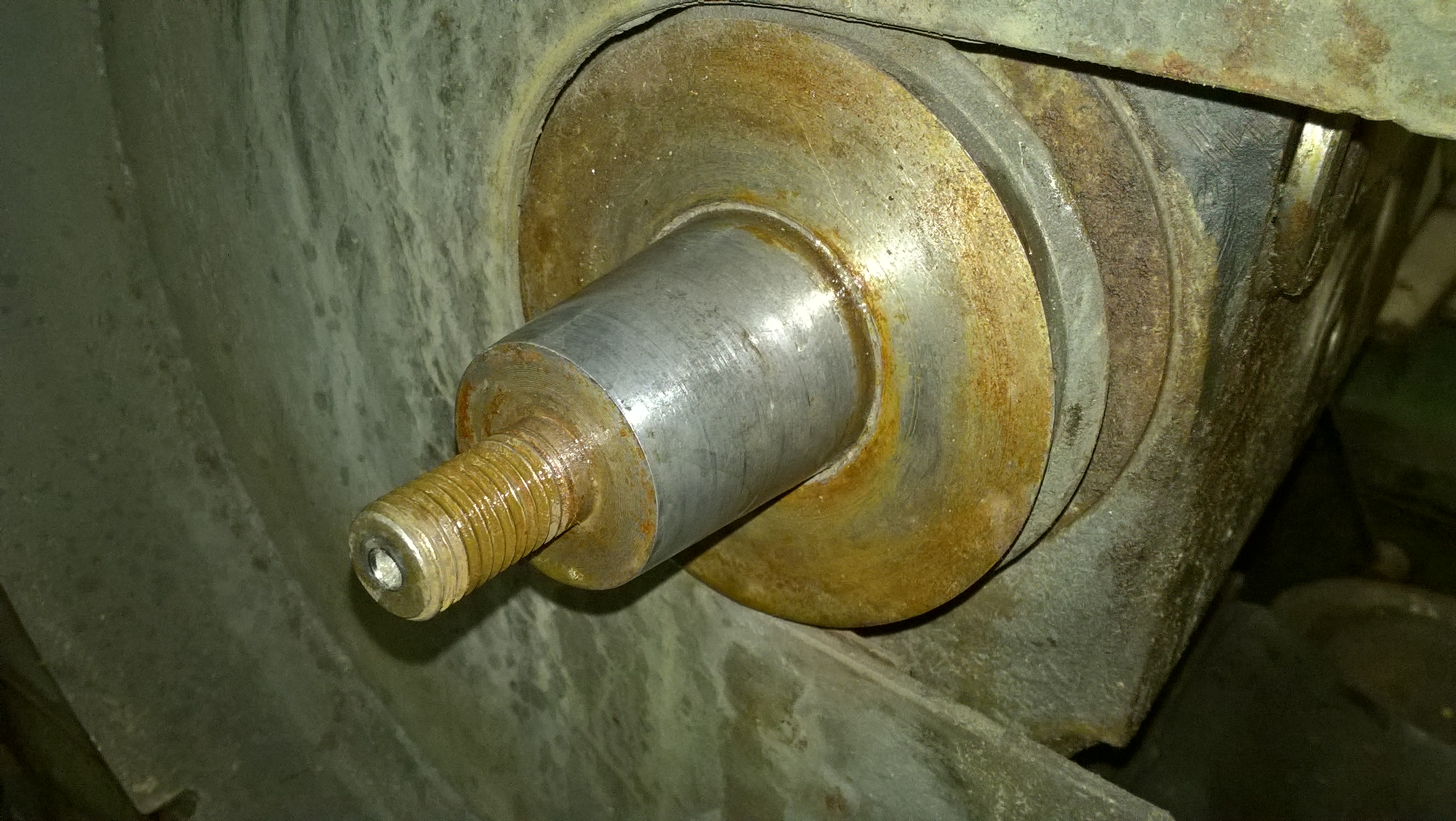

Takže oboje příruby jsou dole a bez rozebrání. Na hrotové pomohl ten stahovák z přípravku na auta. U magnetky jsem si řekl, že jelikož šla matice snadno povolit, že by stačilo třeba jemně poklepat paličkou. A taky že to šlo. U hrotové byla příruba celkem zarvaná, docela to luplo, jak se to uvolnilo.
U magnetky jsem naměřil kuželovitost 1:10. Tam jsem si tím celkem jist, protože změnu průměru jsem měřil úchylkoměrem a odjetou vzdálenost stupnicí na klice příčného posuvu. To bude asi problém sehnat vyvažovací trn a další příruby. Zkusím eBay.de.
Horší je to s měřením na hrotové. Tam jsem nevymyslel jak to indikátorem změřit, protože na podélném posuvu nemam žádnou stupnici. Jak to Tumlíku myslíš s tou měrkou? Jako je mi jasné jí použít na stanovení délky jako když se na nástrojařské frézce jezdí podle indikátorů. To bych ale musel mít dva indikátory a dva stojánky. Další věc je, že nemam moc k čemu měrku přirazit.
Nicméně jak jsem to měřil na hrubo posuvkou tak mi vychází, že to těch 1:5 nejspíše bude. Akorát že tedy velký průměr jsem naměřil 46,4. To by tedy odpovídalo těm 45?

Nakonec jsem v tabulkách našel normu metrických závitů pro jemnou mechaniku a optiku, kde závit M34x1,5 v druhé řadě existuje. Dále už mam potvrzené, že hrotová bruska má kužel 1:5. Dnes mi totiž přišel vyvažovací trn, o kterém 100% vím, že tuto kuželovitost má a souhlasí to.

Já právě měrky mám, takže jsem papírek nezkoušel. Hrotová je Kameníček a magnetka ABAwerk, takže jsem předpokládal metrické závity. U hrotové to bylo při velikosti M65 ještě relativně snadné, ale u magnetky jsem se tam už skutečně hůř viděl. Ale teď když je to sundané jsem to znovu kontroloval. Navíc vnitřní míra sedí se závitem M34x1,5. Stejně tak u té hrotové stoupání s v nitřním průměrem navzájem sedí.
