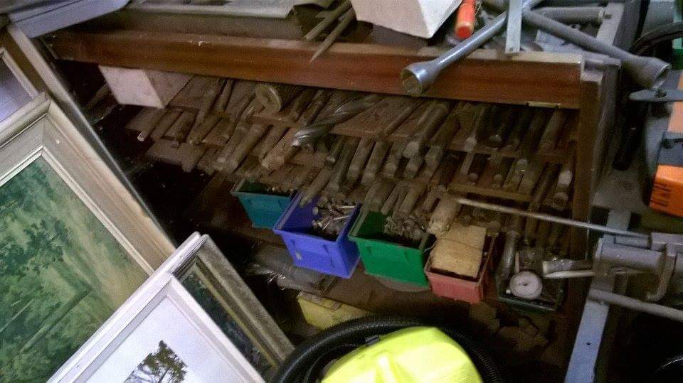

podle obrázků a příslušenství, nožů atd. soustruh do poslední chvíle běžel, těžko si na stroji za takovouto cenu budeš na něco dávat pozor, jestli je to blízko, neváhej a kup to. A.

Mám to pár km od domu. Není teda něco konkrétního na co koukat?almac píše:podle obrázků a příslušenství, nožů atd. soustruh do poslední chvíle běžel, těžko si na stroji za takovouto cenu budeš na něco dávat pozor, jestli je to blízko, neváhej a kup to. A.

vůle na vřeteni, vůle na přísuvovém šroubu, projetí lože. Toto všechno ten soustruh mít bude, je jen otázka, kolik to bude a jestli potom Ti taková přesnost bude vyhovovat. Podle fotek ale soustruh vypadá spíš lépe než ostatní. A.

Pokud jsi naprostý laik, těžko asi poznáš nějaké skryté záludnosti. Minimálně by to chtělo, vzít někoho kdo na konvenčním soustruhu dělal. Na nějaká měření asi stejně nemáš vybavení.
Hlavně si vyzkoušej zda fungují všechny převodové stupně otáček vřetena, všechny stupně strojních posuvů (podélný, příčný). Ten otvor vpravo vedle závitových hodinek neřeš, tam se upevňuje narážkové zařízení. Taky nejdřív prostuduj manuál (je třeba i zde: http://stachura.cz/manual.htm" onclick="window.open(this.href);return false; ), aby jsi věděl co a jak zapnout. POZOR při zkoušení posuvu pro řezání závitů - v žádném případě Ti suport nesmí najet na žádnou pevnou narážku. Taky si zkontroluj, jestli jsou v tom příslušenství všechna výměnná ozubená kola.
Jinak tady na fóru už se mnohokrát řešilo, na co hlavně koukat při koupi staršího soustruhu. A přímo o S-28 je toho tady taky docela dost.
Tak Ti přeji ať se koupě vydaří.
