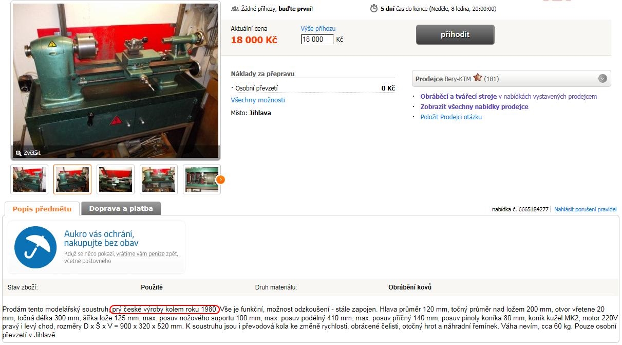

Pánové,
mě se líbí také a celkem o něm i přemýšlím.
Je jasné, že podstavec je asi dělaný samodomo a třeba i pohon není originálně umístěn - netuším, ale ta celkový litina, vřeteník, lože je snad originál z něčeho.
Netušíte z jakého "origo" soustruhu to je?
lathes.co.uk a googla jsem prošel, ale netuším.
Co si myslíte o ceně? Je přiměřená?
Díky za každý názor
DB
Jo a typoval bych na nějaké učiliště

cena je tak zhruba max co za to může dostat - dle mého,
ty odlitky vypadají na větší serii tedy ne amatérská konstrukce, spodek je očividně dodělávaný doma a ke stroji myslím nepatří - tedy i motor nemusí být originální.
pokud bych to kupoval, plánoval bych vyměnit motor za 3f s měničem a dodělával bych krokový motor/elektroniku na posuv, aby to umělo závity. Připočti si to k ceně

To Dream: sel bych jinou cestou. Za par hodin aukce skonci, inzerent procitne. Nech ho par dni v depresich a potom mu pisni a nejakou rozumnou nabidkou. 13-15tis. Zadne penize do toho necpi (zazrak z toho nikdy nebude), hraj si a toc a az budes mit moznost koupis si lepsi. Kdyz se do toho vysypes, nebude to nikdy zazrak a pri prodeji moc prodelas. Mozna max. ten menic, ten je pouzitelny i na jiny stroj. Ono az to popozenes zacne mozna skucet ta prevodovka dole v boude. Nakupum radosti zdar. Pokud to vyjde, tak se pochlub.

Kde sa ti to zdá byť kutené? Teda okrem toho postavca, ten zrejme je. To keď sa pozrieš na SUF 16, tak to vyzerá byť v porovnaní s týmto úplný garáž werk a je to pritom fabrický výrobok. Pravda je, že onehda kadejaké JZD a "strojní a traktorové stanice" vyrábali kadečo, mnohokrát iba niekoľko desiatok kusov na skúšku, kým sa prišlo na to, že to buď nevedia, alebo to nemá kto kupovať.elbarto píše:Muzeme udelat hlasovaniMuj typ je zrucny kutil. Nema to zadny strojni posuv, drvirka jsou papundeklova, v detailech je videt kuteni, atd. Presto krasna prace !
