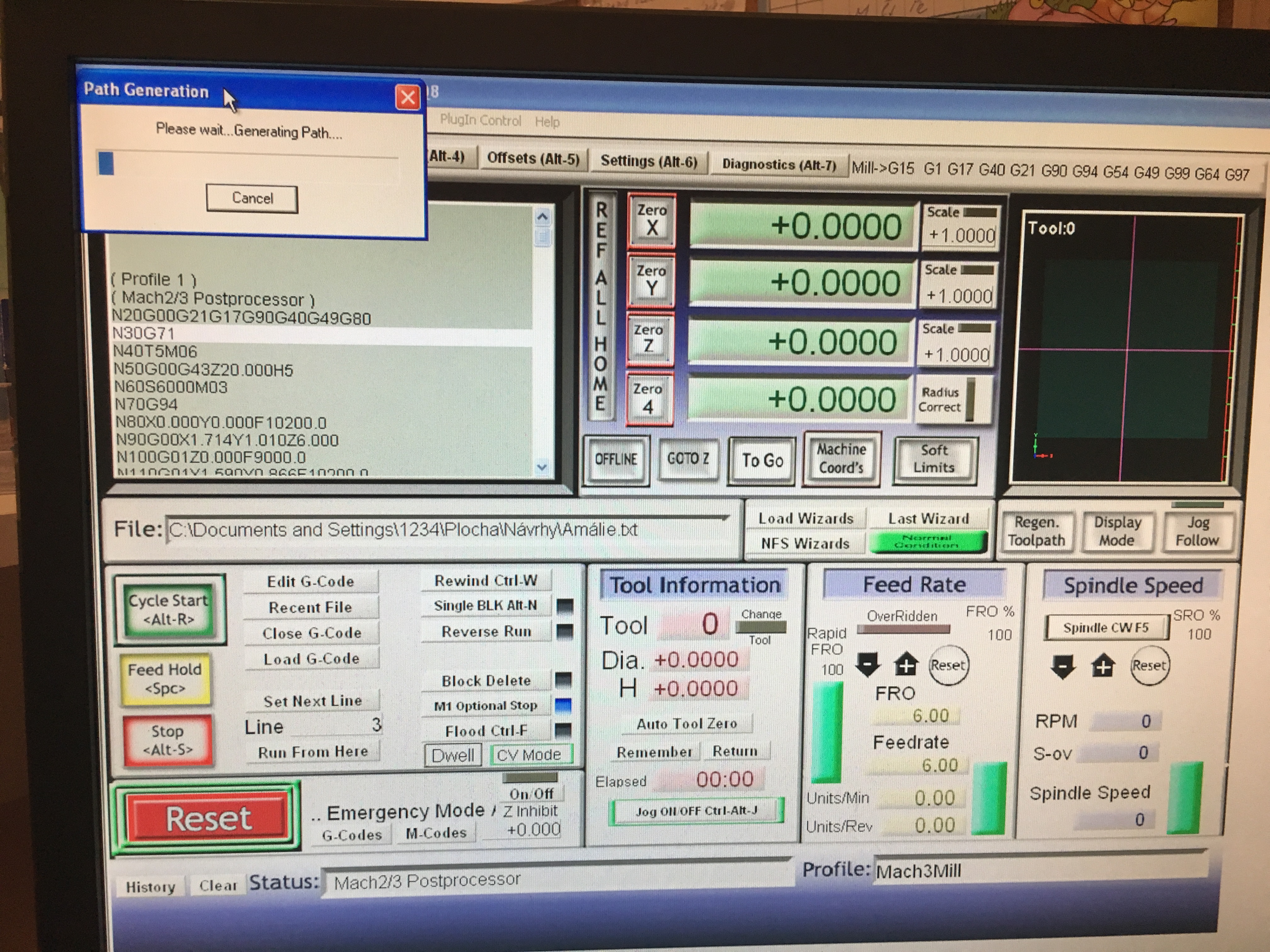

Dobrý den,
mohl by mi prosím někdo poradit?
Už čtvrt roku bez problémů používám Mach3 a nikdy jsem s ním neměla žádný problém. G-kódy krásně vždycky načetly.... Koupila jsem si VCarve Desktop a nainstalovala do počítače a taky bezproblémově funguje. G-kód mi vygeneruje, ale od té doby, co jsem si nainstalovala V Carve Desktop, tak mi nenačítají celé G-kódy, i ty které už mám v počítači třeba 2měsíce a používala jsem je. Zajímavé je, že ty staré jednou naběhnou a pak desetkrát se v půlce seknou a nenačtou. Přitom se jedná třeba o jeden a ten samý G-kód. :(
Jak je možné, že jednou se načte a pak zas 15x ne? Nevíte někdo, co s tím? :(
Děkuji Bára

Bára píše:Dobrý den,
... a pak desetkrát se v půlce seknou a nenačtou. .... :(
Děkuji Bára
tohle znamená přesně co ?
Příspěvky: 7199
Příspěvek 8. 1. 2017, 10:19
a není to tak že se načte přesně 500 nebo 1000 řádků g kodu ? pokud ano tak je problém s licencí machu, protože v demo verzi načítá právě jen 500 nebo 1000 (podle verze machu) řádků kodu .

chb píše:
Děkuji Bára
To znamená, že mi při načítání G-kódu stane toto....viz obrázek

Mach3 jsem si koupila v CNC shopu. Mám k němu licenci.
Ale hlavně mi vrtá hlavou, proč cca po 15-ti pokusech třeba načte.... :(
Nevíte, jestli v CNC shopu mají i nějakou podporu? I ten VCarve Desktop mám od nich.
Příspěvky: 7199
Příspěvek 8. 1. 2017, 11:52
tak skus mach přeinstalovat - prostě pusť znovu instalaci , nastavení ti zůstane stejné .

Příspěvek 8. 1. 2017, 11:55
Přeinstalovat jsem zkoušela a je to pořád stejné :(

Engineer
Příspěvky: 2384
Příspěvek 8. 1. 2017, 12:24
Včera jsem řešil přesně to samé.... (dřív - nějaká starší verze Macha mi to v případě chyby v programu načetlo a vyseklo chybovou hlášku jako že je špatnej řádek ten a ten, ale teď se to jakoby kousne)
Jelikož si ale píšu g-kod ručně tak jsem na problém přišel rychle. Při volání podprogramu M98 jsem se překlepnul a měl v hlavní části programu M99 (ukončení podprogramu) Celý se to kouslo a bylo to přesně jako Tvůj printscreen.
Opravil jsem překlep a už to jelo. Jelikož máš generovanej g-kod automaticky, tak tipuju, že je v něm něco co se daný verzi Machu nelíbí a sekne se. Ale co to je konkrétně to ti bohužel neporadím. U mně to byl ten překlep.
Taky se mrkni na konec g-kodu (mělo by tam být M02 nebo M30 a za tím na solo řádku znak % Pokud to tam není tak zkus to procento dopsat v editoru. Nevím proč, ale Mach někdy nenačte poslední řádek programu (takže možná máš neukončený program pokud by to nenačetlo konec programu M02 nebo M30 a pak to může být ten problém, ale to jen odhaduju)

Hlavně to nevysvětluje proč to dříve šlo a nyní nejde. Hlavně proč u kodu který šel dříve pustit to ted nejde.
Nedošlo náhodou třeba od té doby k nějaké aktualizaci systému? Hledal bych chybu v tom viru jménem Windows.
