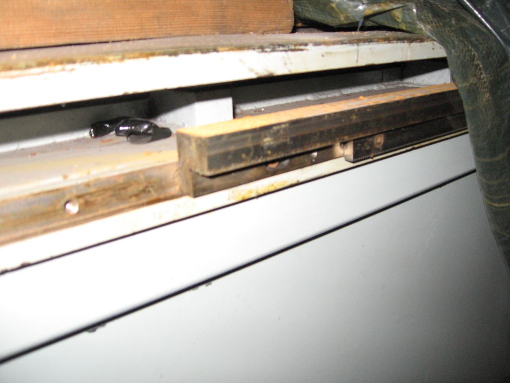

S plazmou robím už asi 20 rokov. aké vedenie použiješ je na tebe, len tomu treba prispôsobiť zvyšok konštrukcie.
na obrázku je detail plazmy z 90-tych rokov, výrobca Microstep. tento stôl pôvodne vyvíjal zvárací výskumák pre laser.
rám je zváraný, odvibrovaný (namiesto žíhania). Potom ohobľovali upínacie plochy pre vedenie a na horizontke spravili otvory.
Ten "L" profil je brúsený, povrchovo kalený. Povrchu chodia ložiská cca 6304, zboku 608. dávali sa ešte zospodu 608, aby portál nenadskočil, ale tie rýchlo odchádzali. životnosť ložísk 5-10 rokov.
Toto vedenie bez problémov prežilo 20rokov 1-2 smennej prevádzky. Ak sa obsluha starala o čistotu, tak po 10 rokoch nebolo treba s profilom nič robiť. Keď tam robil bordelár, tak po roku som profil obehol brúsnym kameňom, vymenil ložiská a robilo sa ďalej.
