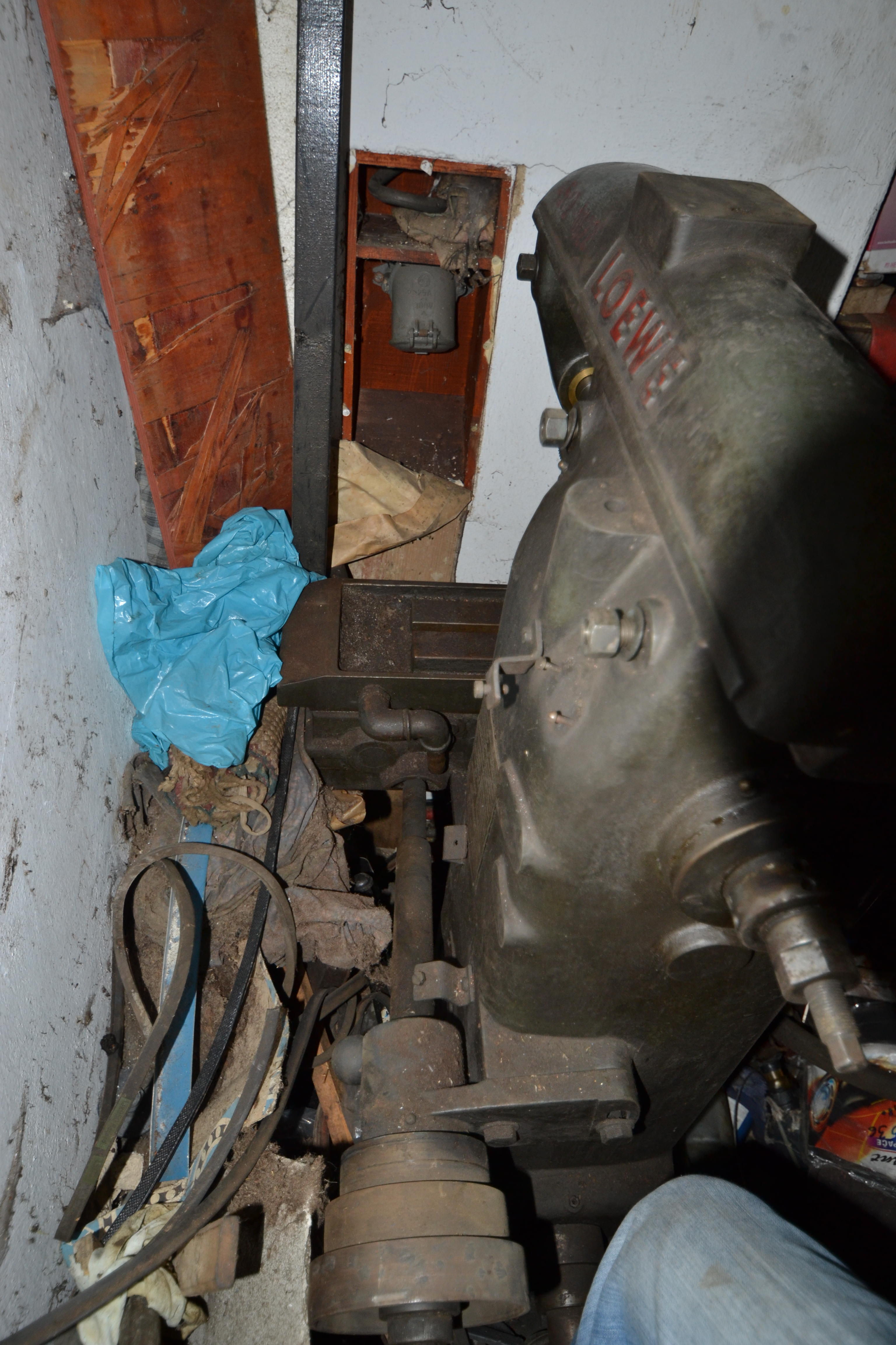

Ahoj všichni,
při vyklízení dílny po dědovi na mě v rohu pod igelitem čekala tahle fešanda viz. foto. Omlouvám se za borčus okolo, ale znáte to, vyklízení! Jen co jí dostanu do prostoru , tak sem hodím další fotky.
Přijde mi hodně podobná jako je zde frézka uživatele madmed.
Dotaz ještě na Tumlika jelikož fotka kterou sem vložil již nejde zobrazit, jestli by přílohu neopravil nebo sem nevložil novou a zadruhé jestli nemá náhodou nemá ve svém archivu nějakou dokumentaci, neboť strejda Google mi nic smysluplného nenašel.
