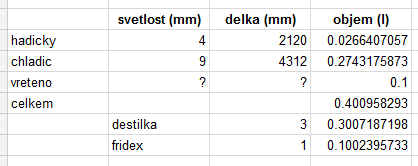

Příspěvky: 9623
22. 1. 2017, 10:53
Tak to jdu zkusit napustit, držte mi palce :)
T.
Příspěvky: 7602
22. 1. 2017, 12:34
v pátým řádku a čtvrtým sloupci máš na šestém místě za desetinnou čárkou chybu
Příspěvky: 9623
22. 1. 2017, 12:44
Hm, řek bych, že mám větší problém (počítám, že vzduchu by tam mělo být ideálně přesně 0 litrů), asi se na to bude muset trochu vědečtěji..
Později.. T.
4rest
Příspěvky: 599
22. 1. 2017, 12:45
Už vidím jak Tomík odměřuje destilku a fridex Hamiltonkou, kdyby nevěděl kde jí sehnat, tak třeba tady http://www.verkon.cz/mikrostrikacky-hamilton/" onclick="window.open(this.href);return false; :lol:
Vykašli se na přesné objemy, namíchej toho o čtvrt litru více, vem malou PETku s tím, že sání dáš ke dnu láhve. Nech to 2 minuty cyklovat, tak by jsi měl vyhnat všechny bublinky. Přebytečnou kapalinu nech v tý PETce, schovej jí někam do skříňky a až ti bude kapalina v okruhu chybět, tak jí můžeš použít pro doplnění. Jinak já osobně bych do okruhu zařadil indikátor průtoku http://www.verkon.cz/indikator-prutoku/" onclick="window.open(this.href);return false;
Naposledy upravil(a) 4rest dne 22. 1. 2017, 12:53, celkem upraveno 1 x.
Příspěvky: 8959
22. 1. 2017, 12:47
což o chybu zas tak nejde, ale bude se mu to s teplotou měnit takže bude muset za chodu dolejvat a odměřovat ty mikrolitry taky nebude jentak.. navrhuji založit nové téma :D
r4cv
Příspěvky: 2940
Bydliště: Topoľčany
22. 1. 2017, 12:51
Thomeeque píše:Hm, řek bych, že mám větší problém (počítám, že vzduchu by tam mělo být ideálně přesně 0 litrů), asi se na to bude muset trochu vědečtěji..
Později.. T.
Povedal by som, že ten chladič musí byť v polohe, aby sa dal odvzdušniť, ideálne samočinne. Tj. vývody navrchu.
Příspěvky: 9623
22. 1. 2017, 12:52
Chápu, chtělo to spočítat z hlavy a sepsat na pytliku od mouky, takto je to pavědecké.
Jak se tyto systémy normálně plní, byl by nějaký, pro změnu třeba i seriózní, hint?
Dík, T.
r4cv
Příspěvky: 2940
Bydliště: Topoľčany
22. 1. 2017, 12:55
Kľudne si kvapaliny zarob viac, aspoň budeš mať na dolievanie, ak treba. A skús to otočiť tými vývodmi nahor. Keď sa to odvzdušní, tak by si to mohol položiť.
Vedecky v servise sa to robí tak, že naštartuješ motor a necháš bežať asi pol hodiny a dúfaš, že sa všetok vzduch vyplaví. Aspoň na tých autách, kde inžinieri nenechali staromódny odvzdušňovací ventil. :)
Naposledy upravil(a) r4cv dne 22. 1. 2017, 12:57, celkem upraveno 1 x.
