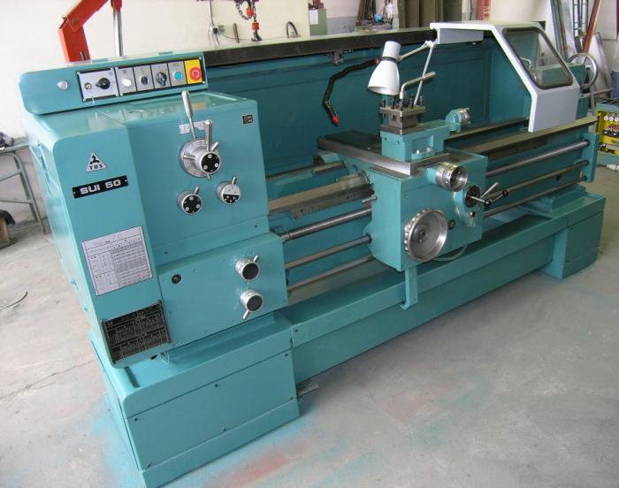

Máš to tu milionkrát napsáno. Kup si nějaký SUIčko nebo SNko po generálce i s odmeřováním, příslušenstvím a dokladem.
Nebo bys fakt radši tu čínu než tohle?

Projekt je dotační a tam repase NEMŮŽE být......... jinak by to byla asi nejlepší cesta.
V dotaci jsou i CNC stroje a jeden už stojí, pokud půjdu do jiné specifikace zrušim všech ostatní a to je hodně peněz. Touto cestou se nemohu vydat.
