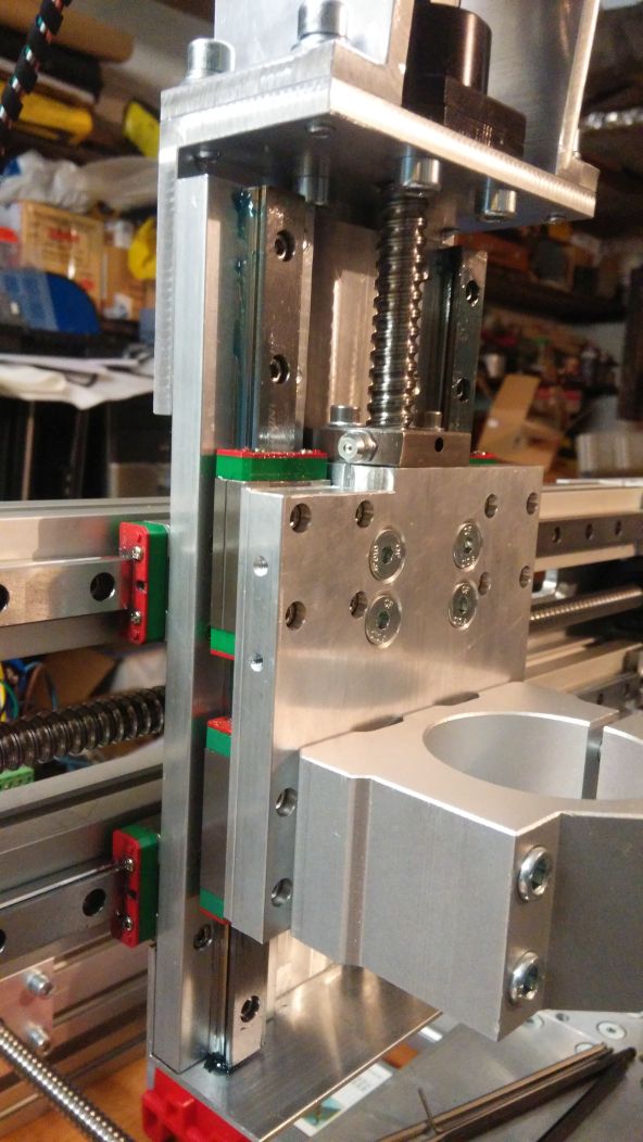

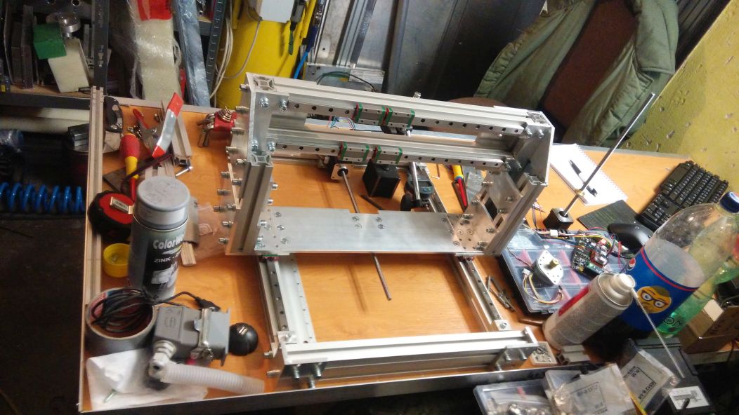

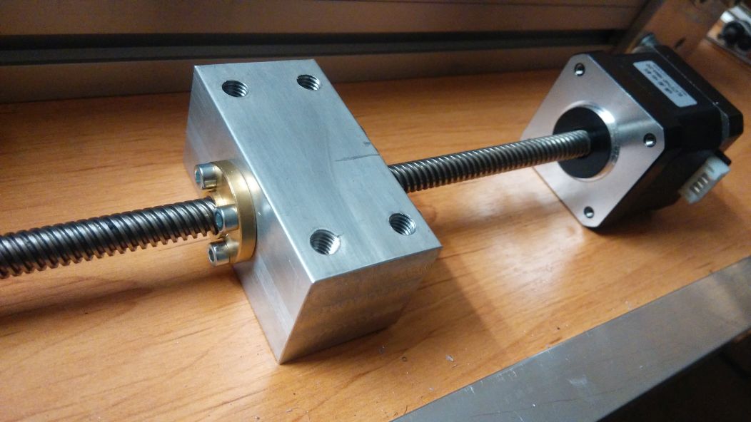

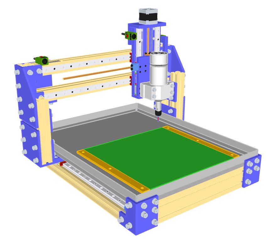

Tak jsem se po 3D tiskarne rozhodl postavit si i male CNCcko. Kvuli cene chci pouzit cinske komponenty, v prvni rade krok. motory pro 3D tiskarny (priruba NEMA17) s implantovanym trapezem.
http://www.ebay.com/itm/Assembled-RepRa ... 2384986364
Konstrukce z Alupa profilu 30x30, pojezdy MGN12 a vozejcky MGN12H (oboje cinsky HIWIN). Vetsina konstrukce z ruznych profilu (plochace, L-ka) od eHlinik.cz

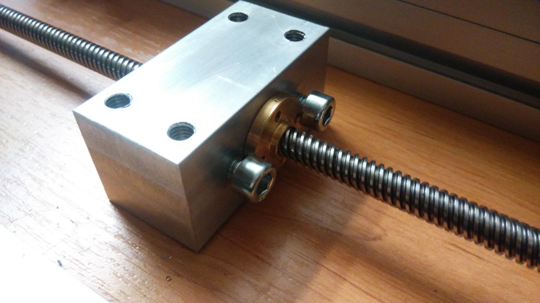

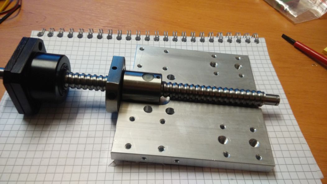

a kulickove srouby (trapez jsem nakonec nepouzil - priste musim pri navrhu pocitat s axialni vuli motoru se zalis. trapezem a pridat nejake loziskove domky) :
http://www.c-n-c.cz/viewtopic.php?f=3&t=22811

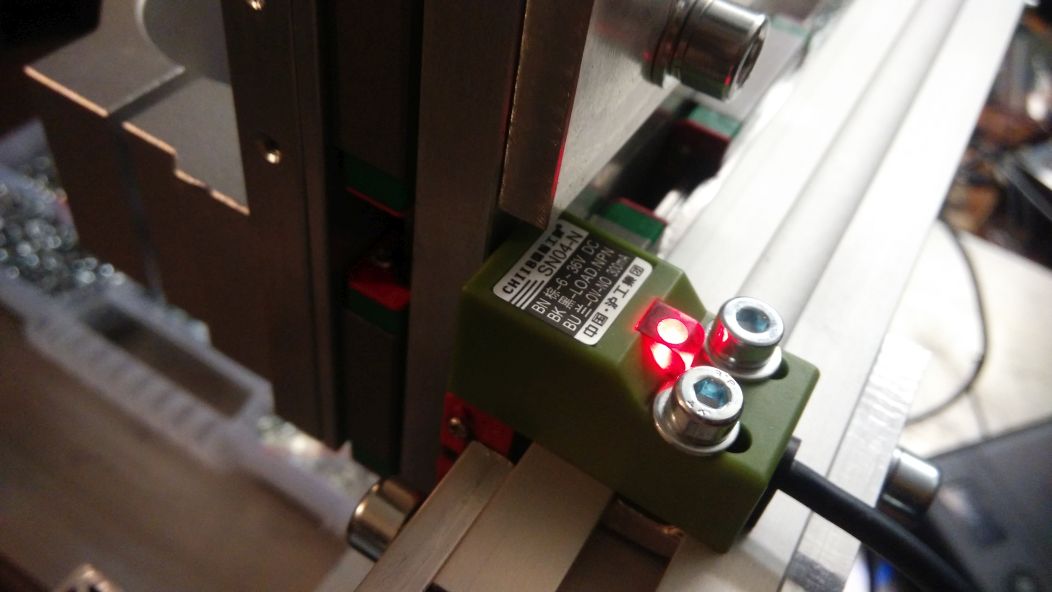

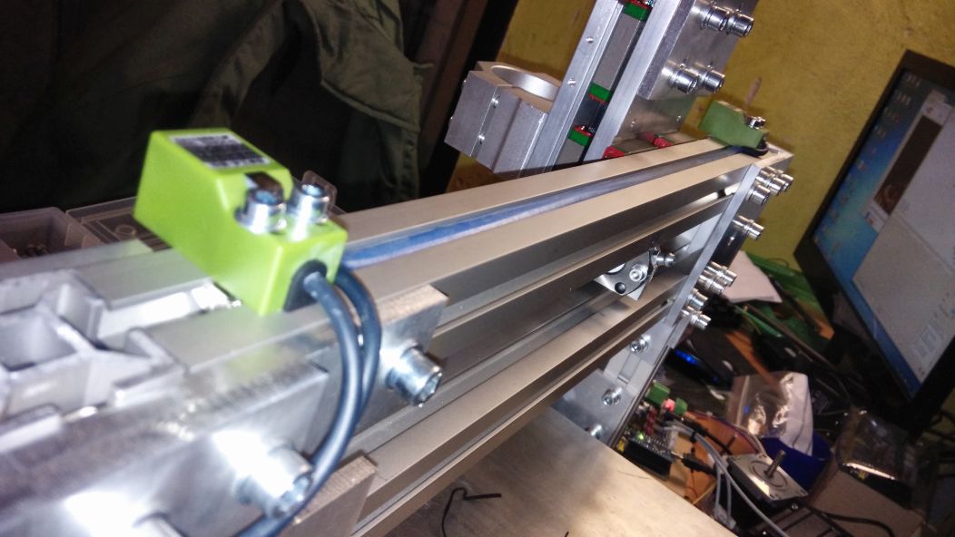

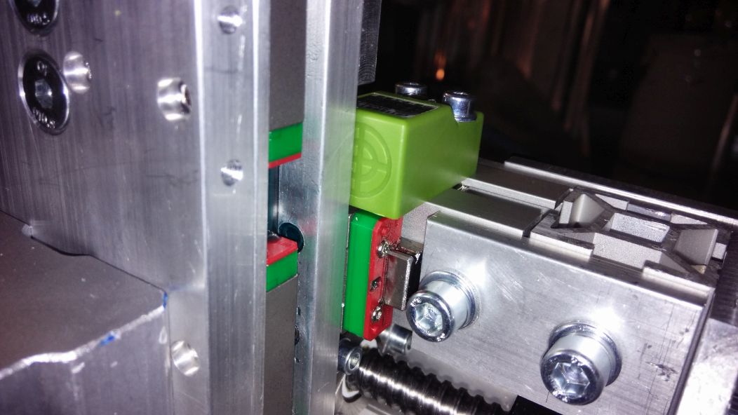

Koncaky indukcni - opet cina. Mam jich krabici. (https://www.aliexpress.com/item/Free-Sh ... 19334.html

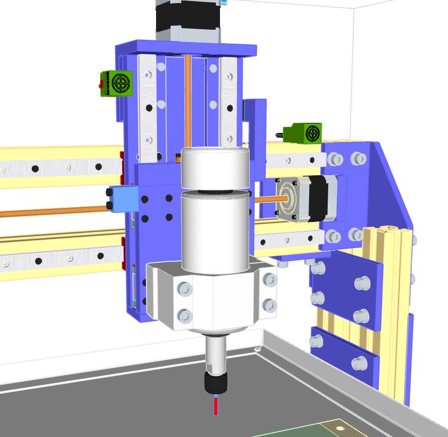

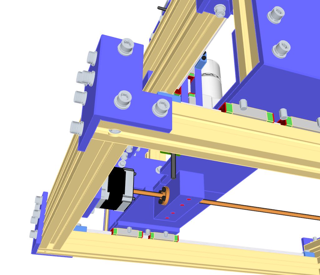

Pracovni rozsah 280x280x100mm (Y a Z osa pujde pripadne snadno prodlouzit), pokud sundam prac.desku tak bych rad aby dokazala frezovat/rezat do materialu na kterem je polozena.
SketchUp model jak si to predstavuju:
Posledni SketchUp model ke stazeni:
CNC_final_v62.zip
(7.74 MiB) Staženo 498 x

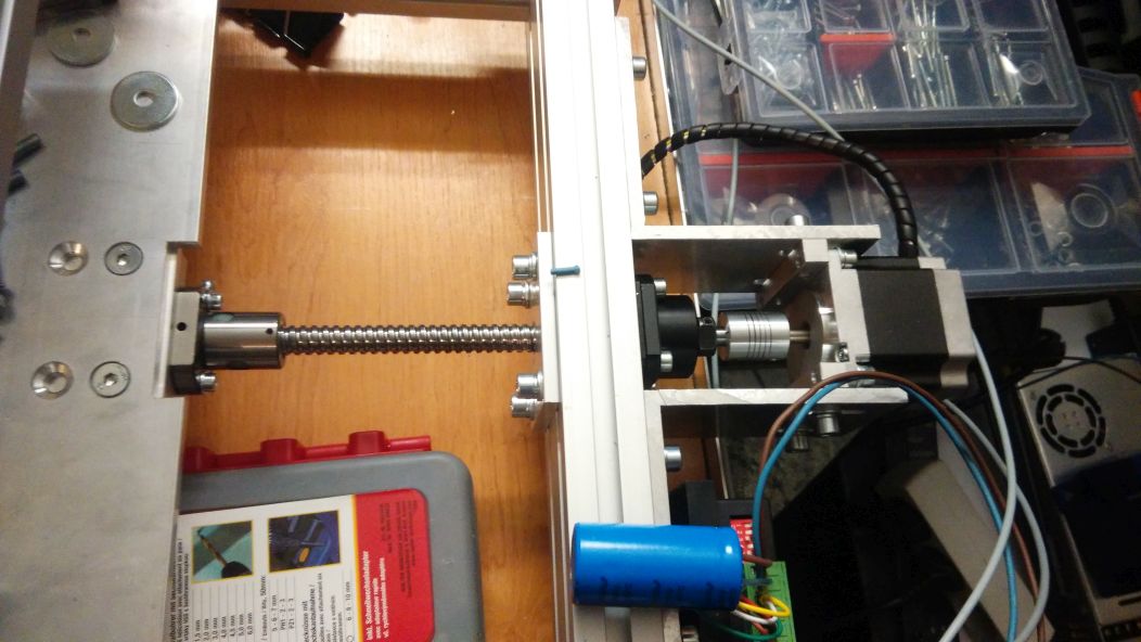

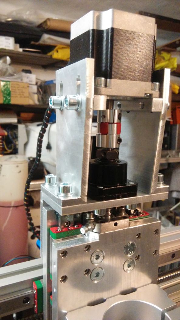

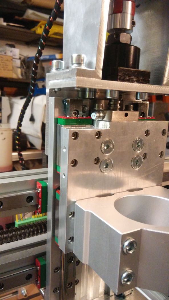

- tak jsem to nakonec cele predelal na kulickace (cili motory jsou oproti navrhu hnusne vypicene do stran :) a uz dodelavam senzory.
- jo, a ta spojka na Zose je k hovnu, musel jsem ji vymenit za tu hlinikovou spiralovou jako mam na ostatnich osach. Nedoporucuju.

Co je s tou spojkou špatně?
Příspěvky: 7043
1. 2. 2017, 7:07
můžu vědět co je tak špatného na té spojce na zetku ?
mě zas popraskaly vždy ty hliníkové , moc velký moment nepřenesou .
misil
Příspěvky: 150
Registrován: 25. 2. 2014, 11:00
1. 2. 2017, 7:21
no, v mem pripade ta spojka je hrozne tuha a neni uplne v ose (nebo nemam uplne v ose motor s osou kulickace) - cili se to desive rozdrncelo, kroutilo a nebyl jsem to schopnej ani na treti rozborku porovnat. Ta hlinikovka to krasne pobere a jezdi to uplne hladce. Ale je fakt, ze ta cervena je od cinana (jako vsechno krome profilu a motoru) a treba je na pikachu uz z vyroby... Mozna by stacil trochu mekci ten plast.
(Ta spojka je 20x25mm - z 6.35 na 8mm a motory maji max. 1,3Nm. Tak snad chvilku vydrzi. Ono to mozna z fotky vypada vetsi)
