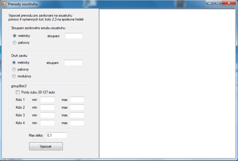

Tak jsem udělal vstup a výstup, ale neumím sem exe vložit, pokud má někdo zájem, tak mail na který to pošlu,
jsou třeba win7, u XP musí být správný framework.

Nějak si neumím představit, jak to může fungovat, když SW neví, jaká ozubená kola mám k dispozici.
Nebo jsem něco přehlédl?
Podobný program někde na webu má jestě vstup pro seznam těch ozubených kol, která mám k dispozici - seznam čísel, oddělený čárkami - kde číslo znamená počet zubů kola a dá se tam zadat i opakovaně číslo, tj. to kolo mám vícekrát.
Jasně, podobných opičáren tam můžeš nadělat, tady to v tom pravém okně vychrlí sestavy kol a
vybereš si, na kterou máš kola. Mě to stačí takhle, pokud někdo nemá co dělat, může napsat komplexní soft,
není v tom žádná věda, jenom programátorská nádeničina a ta mě moc nebaví.
Je tam dobře vidět, že pokud se spokojíme třeba s tisícinovou odchylkou, není třeba kolo 127 zubů, vystačí se s mnohem menšími koly.

doncarlos píše:To: lapa
No a pokud jsi takovy SW rychlik, tak co ti brani pridat jedno textove pole pro seznam s tim "carkovym item delimiterem" a to prave okno pred zobrazenim vysledku prosit vuci tem kolum z toho seznamu? Prace na par minut :-) a vděk bude o neco/hodne vetsi :-).

Dobry den ......existuje nejaky program, ktory by mi podla prevodoveho pomeru vypocital pocty zubou na kolesach A/B C/D???......pripadne je to v tej knihe 70 000 prevodov?.......kupil som rusku odvalovaciu frezu a na lyre diferencie pri sikmych ozubeniach sa mi to dost tazko triafa, cize nejaka rada by sa zisla.....dakujem :)
Příspěvky: 8478
16. 9. 2017, 2:31
jbmpt píše:Dobry den ......existuje nejaky program, ktory by mi podla prevodoveho pomeru vypocital pocty zubou na kolesach A/B C/D???......pripadne je to v tej knihe 70 000 prevodov?.
Jenom v tomto vlákně jsou takové programy zveřejněné hned dva :-)
