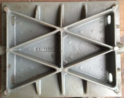

pavlaxy
Příspěvky: 1885
19. 1. 2017, 5:33
Vím ,že nechceš obrázek ode mne :( desky znáš ,
ale nešly obrázky a tak mám neodbytný pocit že prostě chybí :mrgreen:
a kolik je cena epoxygranitových ani netuším ...
litinová deska ŠKODA NA1104-II 500x400x87mm TL=20mm ,cca 40kg
.... třeba proLifyho :lol:

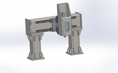

Příspěvky: 10261
19. 1. 2017, 10:08
Máš na to rozumný pohled.
Teď chvilka večerního čmárání pro Tomíka . :wink:
Příspěvky: 9568
20. 1. 2017, 10:00
Brejtro, pane jo, impozantní (děkuju) :!: Kolik to takto váží, z čeho to je? Uměl bys to prosím uložit jako 3D pdf?
Bylo by možno to překonfigurovat na Portal X - spodek Y (nejde mi o písmenka, ale o rozjezdy) a trochu zkompaktnit (za cenu menších přídavků mezi sloupy)? Teď jsem "naměřil" celkovou šířku zhruba 500mm (při rozjezdu 200mm a 300mm mezi sloupy), tak kdyby ses dostal při rozjezdu 300mm třeba na 550mm (350mm mezi sloupy)? Zaprvé by mi to sem takto lépe pasovalo, zadruhé bych rád, aby prostorově omezená osa byla ta delší.
Půjde motor na portále umístit někam "za roh" (příp. jakkoliv jinak), aby se schoval v půdorysu mechaniky?
Ztko bych rád otevřenější, sem tam bych chtěl mít možnost upnout i něco jinýho, takto bych se nedostal ani k utahování držáku, ale to je asi jen první nástřel..?
Díky, T.
Příspěvky: 10261
20. 1. 2017, 10:37
Zatím je to jen skica ,neměl jsem sáček od svačiny tak jsem to nacpal rovnou do compu.Až dokreslím spodek tak začnem řešit drobnosti :wink: zatím ocel ,ale budem muset udělat dietu zatím i s vřetenem 30kg

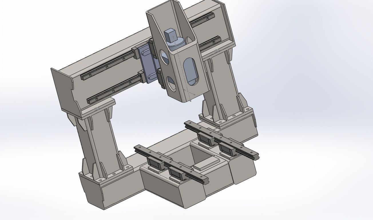

20. 1. 2017, 10:27
Tak upravena XY ,ale budeš muset něco dělat s tělesnou schránkou :wink:
Materiál jeklů zeslaben na 4mm a váha takhle jak to vidíš 44kg :( víc z toho nesundám pokud to má nějak fungovat .Nebo sundávat portál ,což by neměl bejt problém když se tam hoděj kůželové kolíky.
