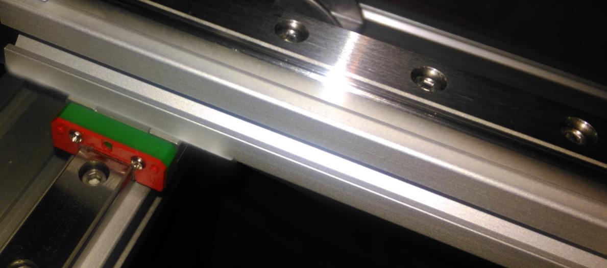

Podložení lineáru hliníkovým profilem
Na obrázku je na ose X lineár přišroubovaný na hliníkový profil a ten je položený na vozíčku osy Y. Má smysl ten lineár podkládat hliníkovým profilem pro stroj typu 3d tiskárna / laser, kde není zatížení (max 500-1000 g na vozíčku osy X). Může být ten lineár volně ve vzduchu a na koncích přišroubovaný k vozíku řekněme 2-3 šrouby M3? Je to miniaturní vedení Hiwin MGN 12 H. Všude se píše, že lineár musí být uložen, tak bych se chtěl ujistit, že je to pro takový stroj ok. Nevíte někdo prosím zhruba jaká je tvrdost toho lineáru?

Nějak tam chyběj špunty ,sežere to stírátka .
Povrchová tvrdost 60-62 HRC u slušnejch vedení.

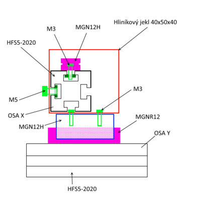

Každopadně, ale podle vašich rad tam ten profil přece jen nechám. Uchycení mám vymyšlené tak jak je na obrázku - tedy lineár k profilu, ten z boku k jeklu a ten k vozíčku druhé osy.
fmodel: co znamená, že to sežere stírátka? Špunty jsem tam nedával, protože to jednak není ještě funkční a jednak protože jsem se bál, že už je nevytáhnu z té díry (šroubek M3 je tam utopený) a lineár nepůjde odšroubovat.

Hrany těch děr prostě stírátka ohoblujípcz píše:co znamená, že to sežere stírátka? Špunty jsem tam nedával, protože to jednak není ještě funkční a jednak protože jsem se bál, že už je nevytáhnu z té díry (šroubek M3 je tam utopený) a lineár nepůjde odšroubovat.

No já chci použít lineárka na 12mm kolejnici a na tu příčnou osu to chci přišroubovat k Al jeklu 20x20 mm tl. 1,5-2mm
8mm kolejničky bych podebíral samozřejmě. Ad splaš si někde ochotného strojaře co má stůl, prizmátka a páčkový úchylkoměr...za dvacet minut máš jasno.
změřte položené na prizmatech bez zátěže a se zátěží (patrně extruderem a motorkema hotendem). Pokud je minimální vrstva tisku 0,05 mm.... tak víš kolik se to múže prohnout tj cca 0,025 mm ...
