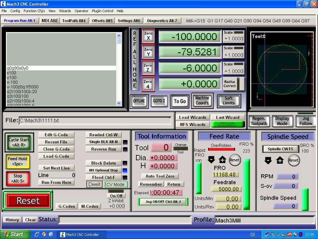

Napsal sem jednoduchej program s kruhovou interpolaci o prumeru 200mm a do ryhclosti cca 3000mm/min to vypadalo ok a když sem ručne zvrdl posuv na 200% tak si mach zacal dráhu tak nejak zkracovat az nakonec zkoncil na uplně jinych souradnicich nez mel.
Kde muze bejt problem?
Prvni kruh je pri 100% a druhej zmrsenej pri maximu.Konecna souradnice by mela bejt x-100 y-100.

Já bych řekl, že 3000 mm/min už je na softwarové generování kroků dost ostrej limit, a když tam narveš dvojnásobek, tak to už je jasná konečná. Navíc ty 3 metry už jsou zhruba fyzický limit krokových motorů.

3000mm/min pri stoupani sroubovice 5mm/ot a krokac je naprimo to myslim dela 600 ot/min a to neni na hranici krokaců.
Naprazdno me krokace vpohode toci cca 2500ot/min.Ale tady nejde oto co zvladnou krokace a nebo serva ale proc mach zkoncil nekde jinde nez podle programu mel????

A Mach skončil špatně i souřadnicemi (myslím cifry v DRO) ? Nebo pouze fyzicky osy stroje ?

Ahaaa, už to vidím .... poslal bys ten prog.

ten skrýnšot je z toho jak zkončil mach,tak ze zatim vim jen to ze spatne zkoncil mach v DRO.Stroj ješte nemam hotovej.
Program je celej videt v obrazku.

podivej se v jakem rezimu jsi
exact stop G61 a G64
http://www.cncci.com/resources/tips/g61.htm
mach tohle ressi doost divoce
zvlast kdyz jsou nastaveny pomaly akcelerace tak se to projevuje
