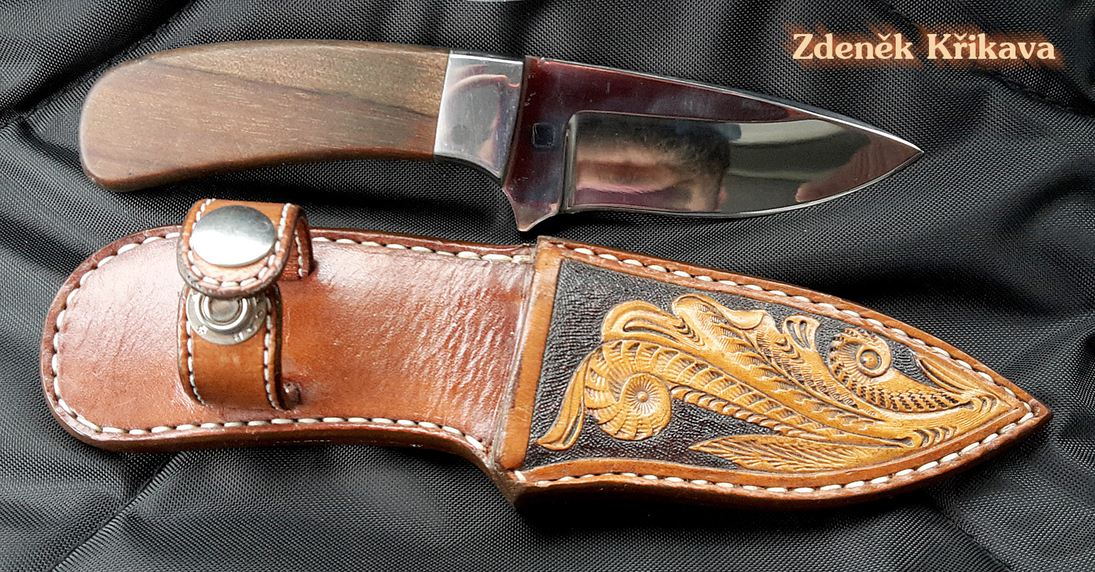

Zdravím, bastlil to sice soused Nožířský mistr Zdeněk Křikava, ale mě se to libilo tak se podělím .. prý samotný nůž 9 hodin ... ten jede :D

Zatím si pan nožířský mistr pěkně užívá, brzy však bude na takovouhle výrobu potřebovat zbrojní licenci a každý vyrobený
kousek přihlásit k evidenci.
