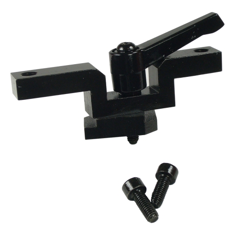

Na netu jsem našel tohle:
Obrázek
Více zde:
http://www.littlemachineshop.com/produc ... category=1
Netušíte kam se to na těch našich soustruzích montuje ?

Zdenek Valter píše:Netušíte kam se to na těch našich soustruzích montuje ?
Asi na lavu stranu sani, na skrutky pre lunetu. No niektore lepsie mini sustruhy maju ine sane, nemaju na bokoch vybranie - tam sa to neda namontovat.
