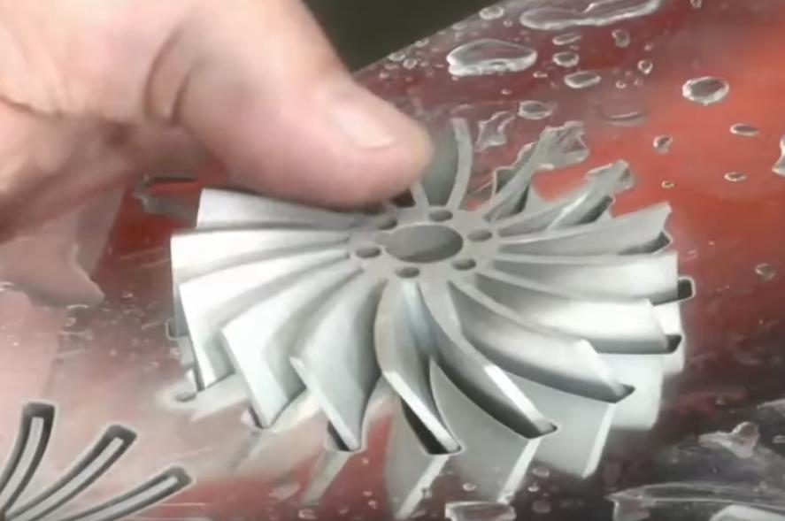

Zrovna včera jsem na to video narazil. Hodně by mě zajímal povrch a přesnost, ale podle videa to vypadá hodně dobře. Kdysi jsem montoval držáky třmenů na Áčkovou celicu, taky řezaný vodním paprskem a už tehdy mě překvapila čistota řezu, tak počítám, že dnes to bude o deset levelů dál.

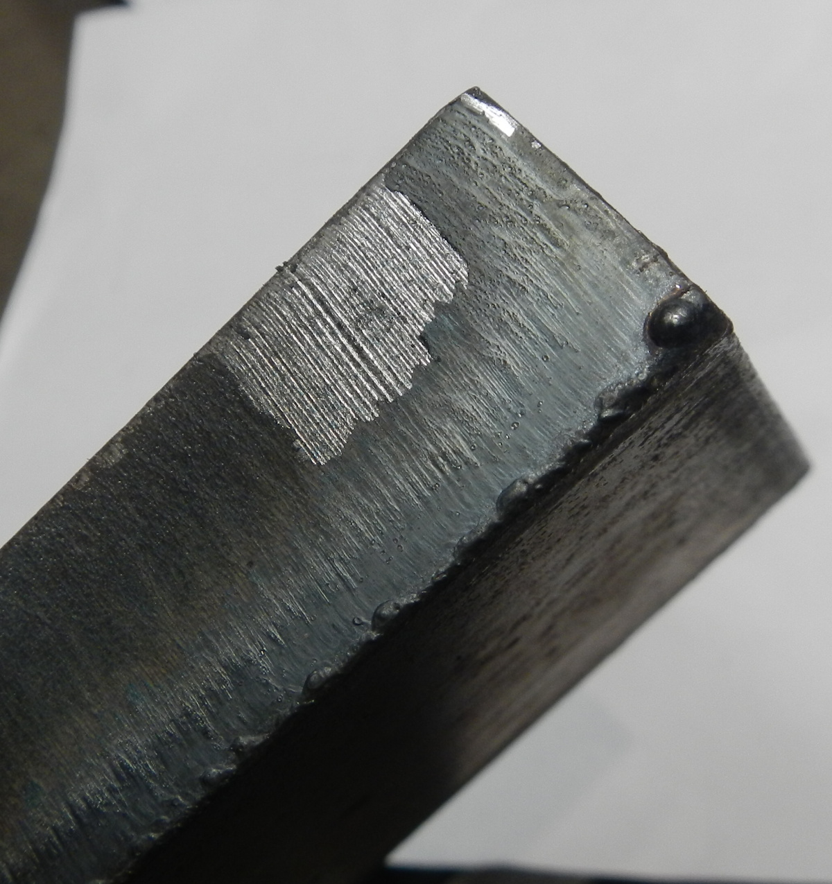

dotaz k řezání vodou - toto by mělo být děleno vodou / železo 20mm - trochu mne překvapují natavené nálitky na předpokládám spodní straně řezu
a vrstva odlupujících se okují (?) na ploše řezu
nebo je to řezané jinak ?

Voda pouze dělá horší povrch . Čím víc dolů tím víc je to zubatější . V podstatě se ten paprsek z hlediska dynamiky chová jako závaží na dlouhé šňůře. Takže třeba kopíruje zrychlování a zpomalování v rozích jako překmit . Hodně firem kdysi dělající CNC systémy jenom pro obráběcí klasické stroje pak na vodu hledělo jak tele na nové vrata
Nutno dodržovat zrychlení / zpomalení , přesnost chodu . Všechno se kopíruje dolů čím silnější materiál tím více.
Olupující okuje bych tipoval na řezání kyslíkem nebo plasmu .
Takhle u nás řežou plazmou.
Tohle je z plasmy.

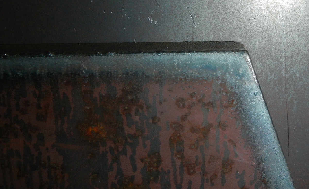

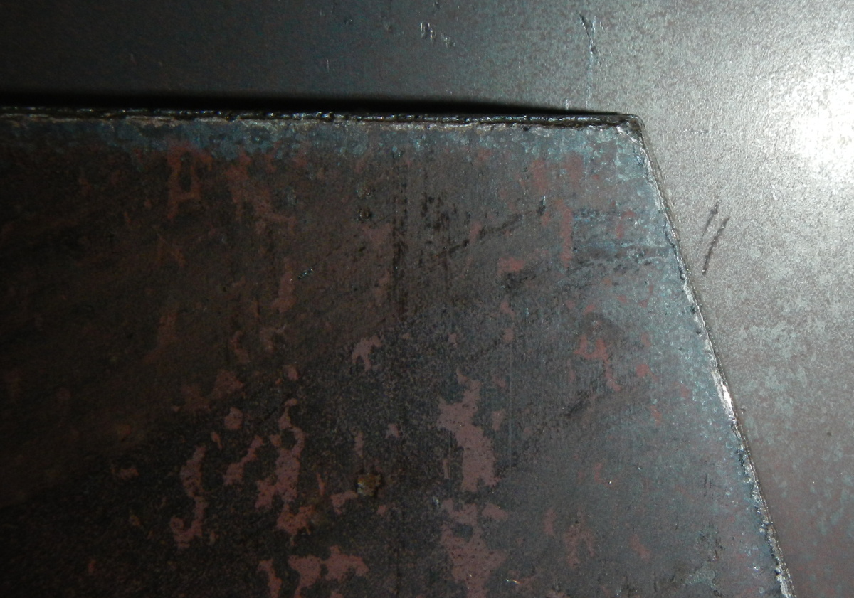

plazma mne také napadla - ale tu prý firma nemá, a na laser mi to připadlo hrubé, ty stopy/vlnky jsou do obloučku což bych u vody chápal, že paprsek uhýbá před řezem - ale mate mne to "natavení" okraje - tak teď nevím.
přidám ještě foto shora/zdola - na plazmu ale i laser mi to přijde málo opálené

Právě že na vodní paprsek to dáváme z toho důvodu, aby nedošlo k tepelnému ovlivnění okolí, třeba u titanu je to díky jeho relativně nízké tepelné vodivosti dost významné. Jinak bych to dával na laser, ale to bych zase nepozlatil místa v okolí řezu.
Tohle vážně vypadá na plazmu, protože teplota v místě řezu water cutem by neměla překročit 100°C (jinak by ti z místa řezu šla pára a né vodní mlha). Teda pokud ti železo nevyměnili za galium, tak by k tvorbě těch nálitků nemělo dojít.
Edit: tohle je na tuty z plazmy, prozrazuje to už jen ta "cestička" kolem řezu. Tmavší oblast, vzniklá tepelným namáháním.

Tak to lžou,je to plazma .Ještě jsem šel kouknout na věci od laseru a je to bez těch prasečin vršek spodek .
