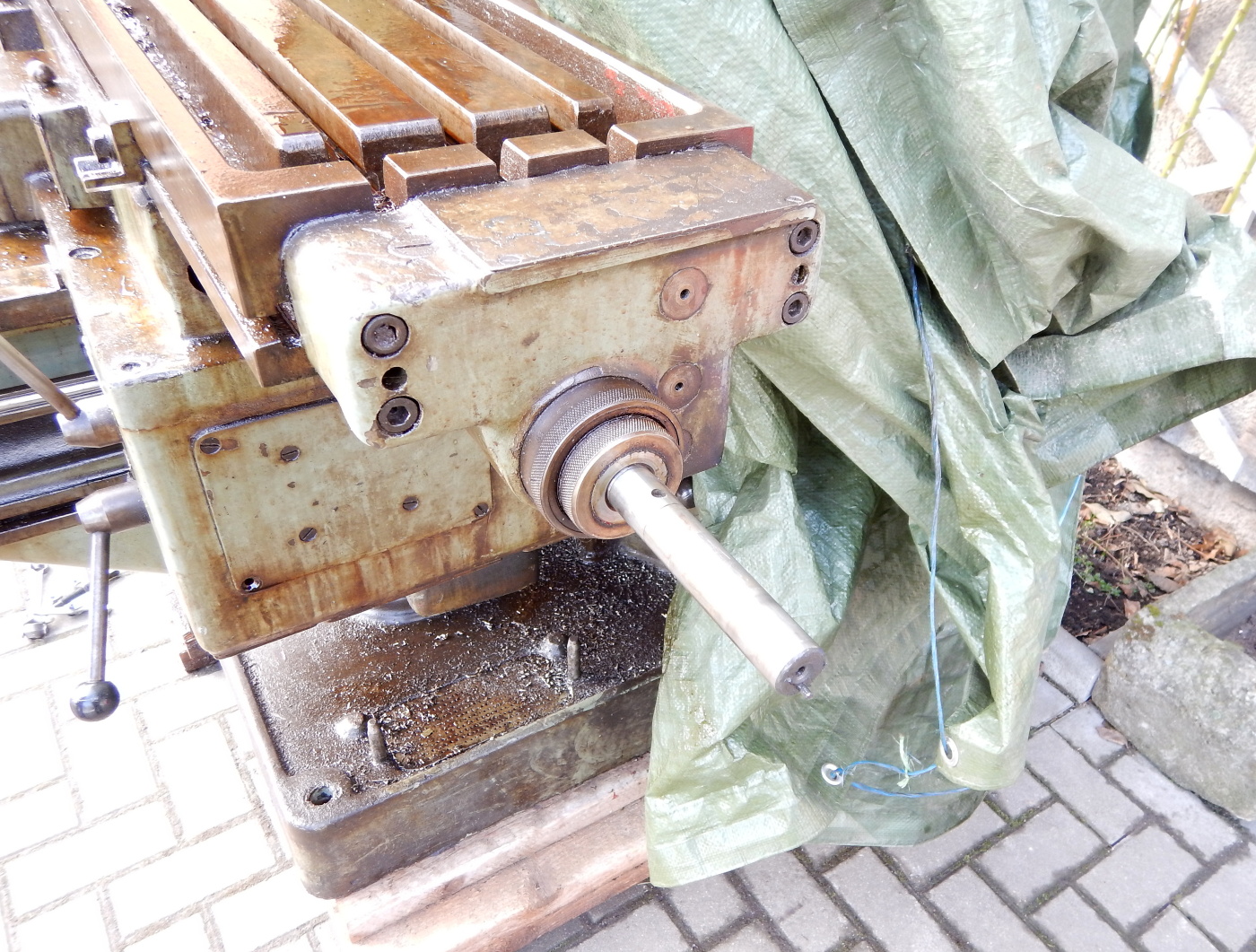

Nepamatuju si už přesně detaily, ale v zásadě nic zákeřného tam není. Stůl jsme sundali nejprve sundat jeden domek, ten bez kliky (tj. nejprve rozebrat uložení šroubu a tyče náhonu strojního posuvu pro otočák, prostě tak aby šel domek sundat samotný), pak odpojili od stolu druhý a i s tyčí a šroubem vytočili z trapézové matice ve stolu. Pak jsme vytáhli klín (je nejen držen axiálním šroubem, ale jsou tam i jistící šrouby po stranách stolu) a nakonec vytáhli stůl.

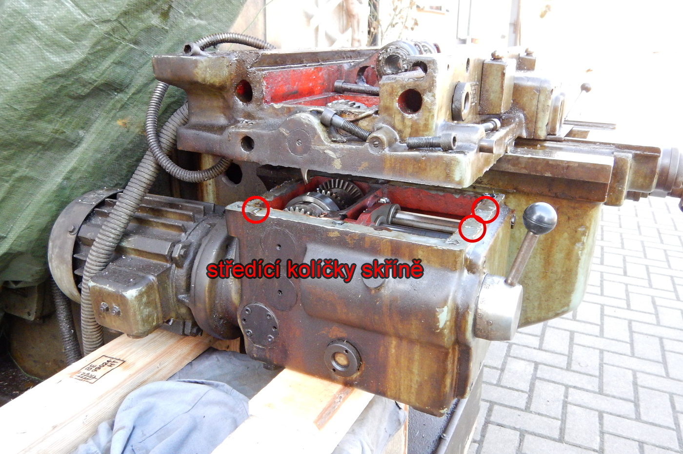

Každopádně já jsem to dělal, že jsme oboje skříně nejprve sundali a pak sundali teprve příčné saně. Na to je dobré si udělat takový dřevěný rám - podběrák s oky pro zavěšení na jeřáb. Uvolni imbusy co skříně drží, klepni do nich, aby skříň odpadla od spodku příčných saní, a úplně vytoč imbusy. Pak už půjde skříň spustit dolů. Akorát pozor - na přené vymezení polohy skříně ve vodorovné rovině jsou tam takové vodorovné kolíčky, tak ať je neztratíš (nebo ti třeba nespadnou do posuvové skříně).

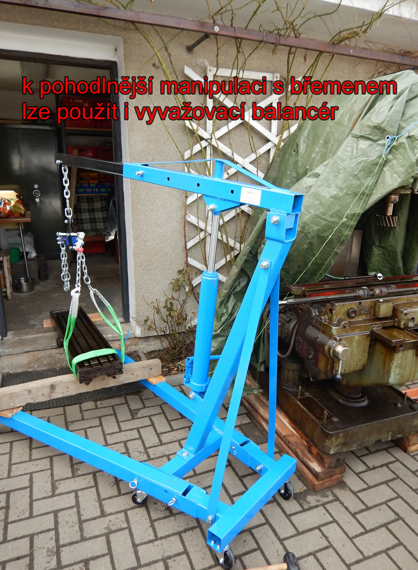

díky za cenné informace, člověk se opravdu raději předem zeptá co a jak. K sundání stolů mám připravený dílenský jeřáb, ten malý do 2t, takže by to mělo být v pořádku.

Skříně půjdou dolů bez problému, jak psal aleshonsa, povolit šrouby, tak, aby skříň stále držely a klepnout paličkou. Skříň by měla bez problému povolit. Potom úplně sundat. Při pohledu zepředu ve skříni vpravo nejsou mazací trubičky myslím vůbec, nalevo v převodovce kouká jedna, ale měla by být pod úrovní dělící roviny, jestli si dobře vzpomínám. A pokud ne, tak vykukuje opravdu jen o několik mm. Ostatní mazací trubičky by měly být všechny v prostředním stole (tím mám na mysli ten, na kterém drží právě skříně).

tak o víkendu se počasí umoudřilo a mě se mě podařilo sundat podélný stůl frézky. Slíbené fotografie z demontáže jsou níže. Další budou následovat, jak budu frézku odstrojovat :wink:

Demontáž levé skříně i motorem...
