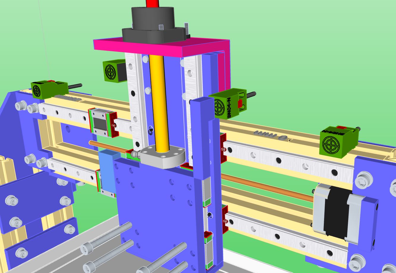

Koncaky jsou pro X+Y stavitelne v drazce profilu - ty zelene krabicky na druhe serii fotek. Pro Z budou na pevne strane a funkcne podle nakresu (stary nakres, puvodni motory, ignorovat nepresnosti :)

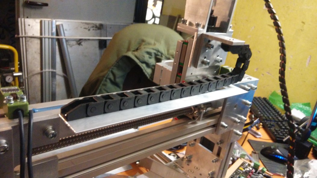

misil
Příspěvky: 150
Registrován: 25. 2. 2014, 11:00
6. 2. 2017, 11:02
dneska jsem si tam zkusil pridelat prvni energoretizek. Je divne ohnutej, protoze v nem zatim neni zadnej kabel, kterej by ho napinal. Uvidime jak se kluci cinsky pochlapej, plast vypada docela odolne... a koneckoncu ten velkej plot jim stoji doted :)
