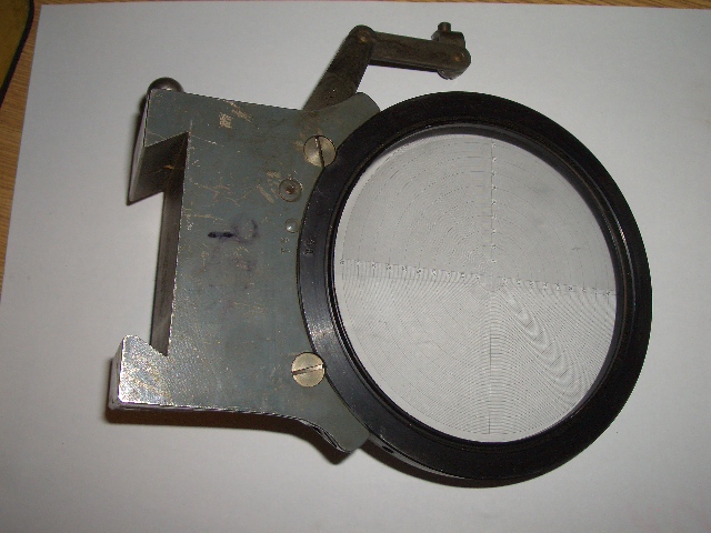

Co to je,na tom skle je krásně vyrytej zaměřovač s číslama, kryt nese znak F.Deckela.Dostal jsem to,že prý to je určitě k nástrojový brusce Deckel,ale není..

Tipuju, že by to mohlo bejt třeba k brusce Deckel LKS, ale je to jenom tip.

To asi ne ,LKS mám , a ani v návodu k ní jsem to na obrázku neviděl.

david.1 píše:Co to je,na tom skle je krásně vyrytej zaměřovač s číslama, kryt nese znak F.Deckela.Dostal jsem to,že prý to je určitě k nástrojový brusce Deckel,ale není..
Ja vim k cemu to je :) kdyby jsi se toho chtel zbavit tak beru, je to centr k delicce pro ten excentricky pripravek na razniky k FP1.
Já nevim,že jsem tak pitomej a posílám dotaz všem,když mi od začátku bylo jasný,že to bude vědět tady Mistr..
Vysvětli mi,jak to funguje, prosím..
Jednoduše :wink: tady na fotce je ten přípravek na děličce, mám k tomu ještě trámec k děličce s opěrným hrotemv koníku, když ten opěrný hrot sundáš a dáš na ten trámec děličky tohle tak po vycentrování obrobku do osy pomocí tohohle kříže můžeš nastavit v jakékoli poloze otoče děličky jakýkoli excentr na tom přípravku, jako v různých úhlech, patři k tomu ještě taková lupa na to ramínko, tohle je jen část příslušenství, ještě k tomu bývá taková posuvka v ose na koníku a takový dvouhrot.
Tohle je spíš pro sběratele než aby to mělo reálné využití pokud tu FP1 nemáš, třeba pro mě :)
