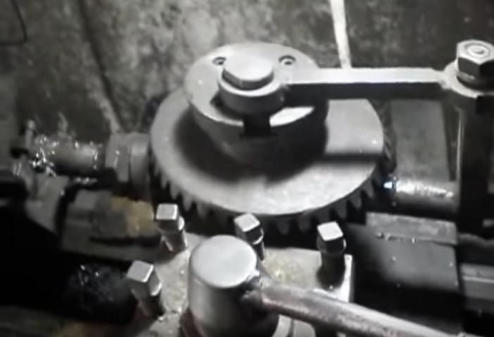

zde je vidět jak to tu drážku tvoří - ale nejde o jednoučelový soustruh, ale o samostatný mechanismus na suport v čínském odvážném provedení.
https://www.youtube.com/watch?v=i1eML5uDMrQ

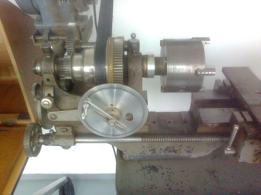

Já mám na to na jednom starém soustruhu, dnes už jen zdobícím firemní muzeum, takovéhle udělátko - funkce je asi patrná z fotky.

Pěkné.
To tam je šnek?

Jj, přiklápěcí šnek. Ale nebylo to na ozubené hřídele :-), na tom soustruhu se dělaly hlavně dřevěné modely.
