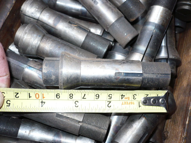

Dobry den,potreboval bych identifikovat tuto klestinu,potrebuju sehnat prumer 8,tak abych se mel od ceho odpichnout.Na cele v tom kolecku je pismeno Z.Diky moc

je to klieština k deliacemu prístroju s označením PN 244231.2, "Z" na čele by mohlo značiť "Zbrojovka". Pátram po nich už dlhšie, v katalógu Deprag som nič vhodné nenašiel. Vlastním rozmery 10, 14, 15 a 16mm, pokiaľ by ste mali niektoré rozmery viackrát, mal by som o ne záujem.

Je to zbrojovka - děličák, kleštinový upínač pod frézku. Už se to nevyrábí, v podstatě jedině zkusit Deprag se zakázkovou výrobou, ale cena bude v tisících za kus pokud to budou ochotný udělat. :(

Pěkný příští den, byly dva druhy upínačů, první byl pevný bez dělení a druhý s dělením pomocí výměnných dělicích kotoučů.
Dělaly se tři velikosti 1,2 a 3, velikost udává poslední číslice v čísle na čele kleštiny. Pro velikost 1 se běžně dodávaly kleštiny pr.2,4,6,8,10 pro dvojku 10,12,14,15,16 a vel. 3 byla tuším od 16 do 25 (to nevím přesně). Pro mezirozměry se používala válcová pouzdra, případně kleštiny na objednávku. Pokud bude zájem, mohu naskenovat list z katalogu Narexu, ale až příští týden, nemám ho teď v dosahu..

Nevím jestli je to trojka, ale mám ten největší upínač tohoto typu a jde tam pokud se nepletu až 38mm, bohužel kleštiny prakticky nesehnatelné .... upínač mám asi 20 let, k němu 4ks kleštin a na další jsem dosud nenarazil. :( Řeším to mezipouzdy které si dělám.

Pěkný večer, dík za upřesnění půměru. Ještě jsem si vzpoměl, že pod kleštinou je v tělese závit pro zašroubování dorazu. Ten největší stojánek mi chybí, asi před půlrokem jsem ho viděl někde v inzerátu, ale za, pro mě, nepřijatelnou cenu. Ty dva menší jsem koupil někdy v devadesátémpátém za 250,- kus, včetně kleštin. Kdysi jsem v té jedničce zahluboval pr.3,8 do hl. 15 v nerez trubičce 5x1 dl.25 pro výrobu uvolňovačů padáků , upínal jsem ji do kleštiny pr. 6, protože byla zdola opřená dorazem docela to šlo.

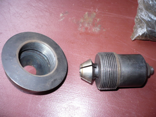

to je do niečoho takého?

Presne! :)
