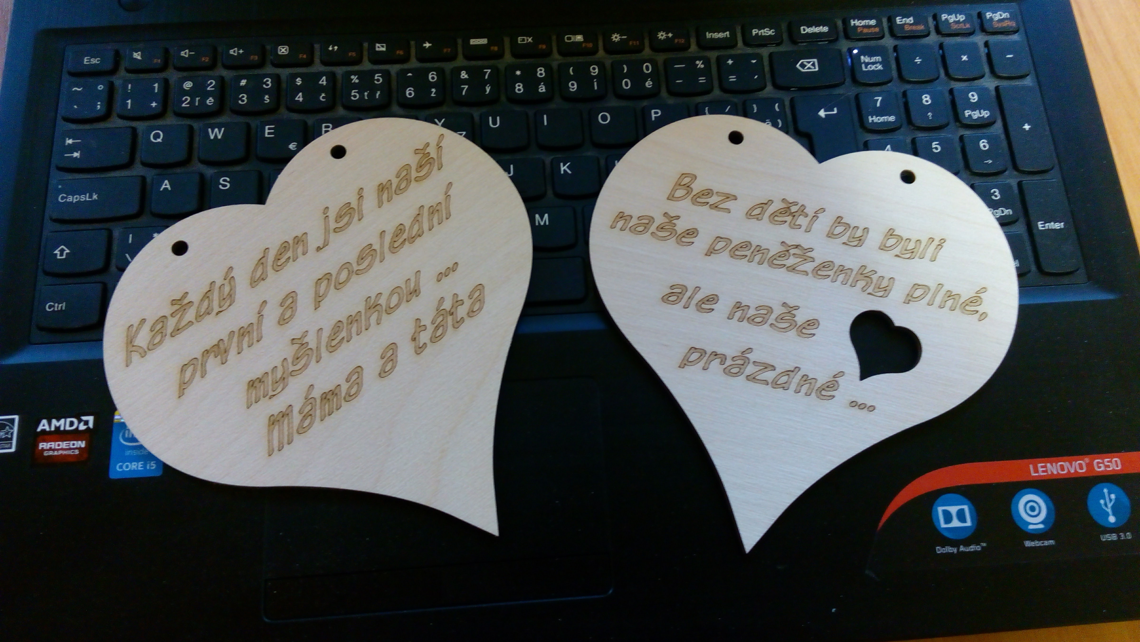

azamo
Příspěvky: 603
Registrován: 11. 4. 2014, 7:43
Bydliště: Zlín
15. 2. 2017, 1:44
Něco pro drahou polovičku . Na mojem samo domo laseru .
