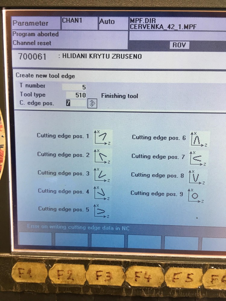

Nechci zbytečně zakládat nové téma, proto jsem jako vhodné pro můj problém vybral toto, tak snad se nic nestane.
Chtěl bych se vás obrátit s prosbou o pomoc při přidávání nových nástrojů a jejich břitů v řídícím systému Sinumerik 840D. Máme problém se strojem ZPS S50 z roku 1996, který je vybavený Sinumerikem 840D (MMC version: V03.06.10; NCU-version: 03.07.19-NCU571).
Pokud chceme přidat kompletně nový nástroj není problém jej přidat. Starý nástroj kompletně vymažeme a na jeho pozici zadáme nástroj nový (např. T5). Stejně tak definujeme první břit a jeho korekce D1. Problém nastává v okamžiku, kdy k danému nástroji chceme přidat nový břit D2, D3 apod. V případě některých nástrojů dojde při tomto zadání k chybě zápisu dat do NC (jednoduchá chybová hláška, viz přiložený snímek.
Máte zkušenost s podobným problém a jak by jej bylo případně možné odstranit? Možná se jedná o úplnou banalitu, ale s řídícím systémem Sinumerik máme pouze omezené množství zkušeností, proto se obracím na vás zde na fórum.

Snímek obrazovky CNC stroje.
