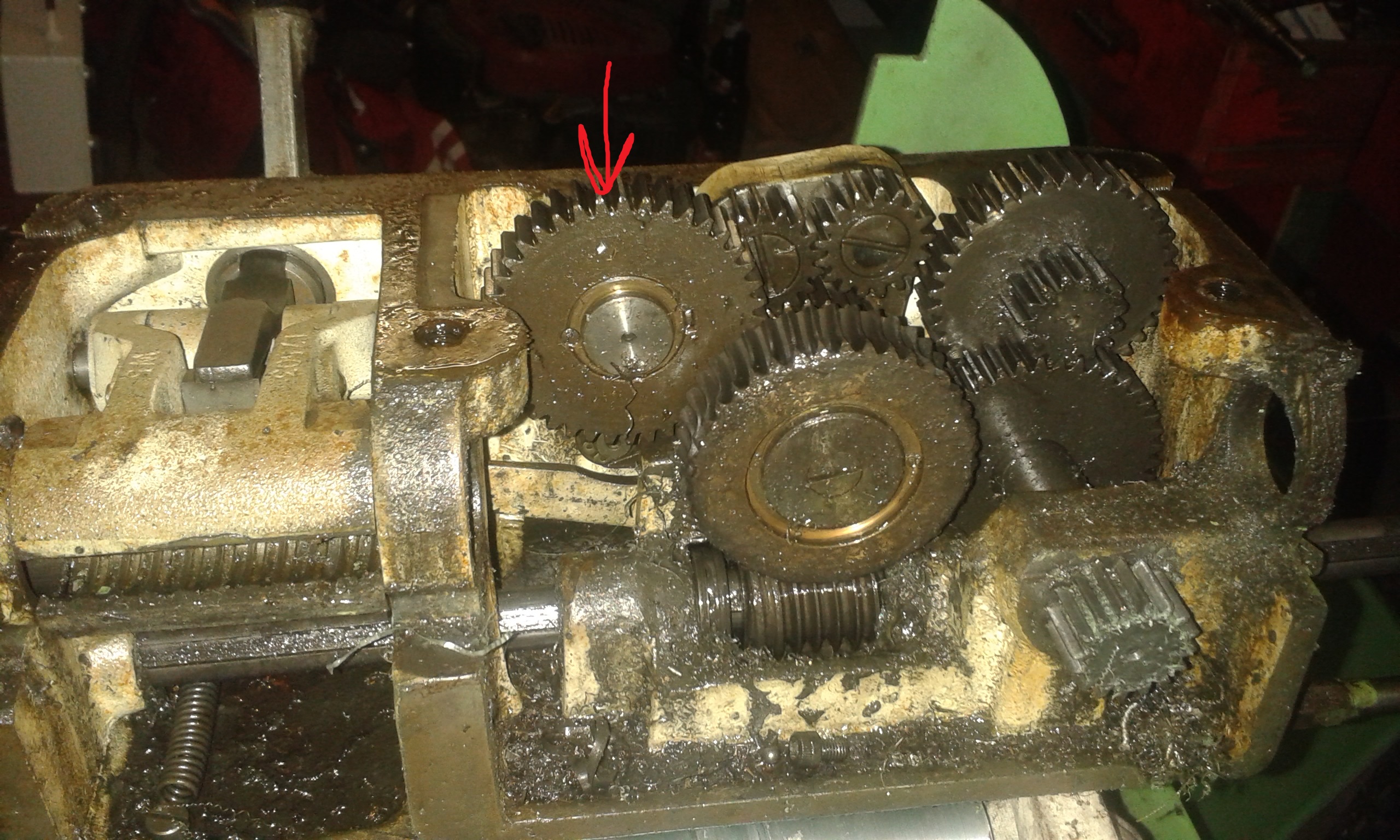

Koukam, ze je v te suportove skrini poradek jak v cixxxxxe maringotce :) :)
Nicmene, umistneni kola by umoznilo udelat to stejne, jako jsem to vyresil na sve SN40. Cep, na kterem je kolo se udela s excentrem. Excentricita by mela byt stejna, nebo o malinky chlup vetsi, nez kolik je celkovy pokles. Pri sestaveni je pak potreba s cepem pootacet a najit pozici, kdy vlozene kolo bude v zaberu s ostatnimi koly s optimalni zubovou vuli. Pak je potreba cep zajistit proti pootoceni, coz uz neni takovy problem.

Ještě jsem nestihl uklidit :D Excentrický čep bude asi ideální řešení

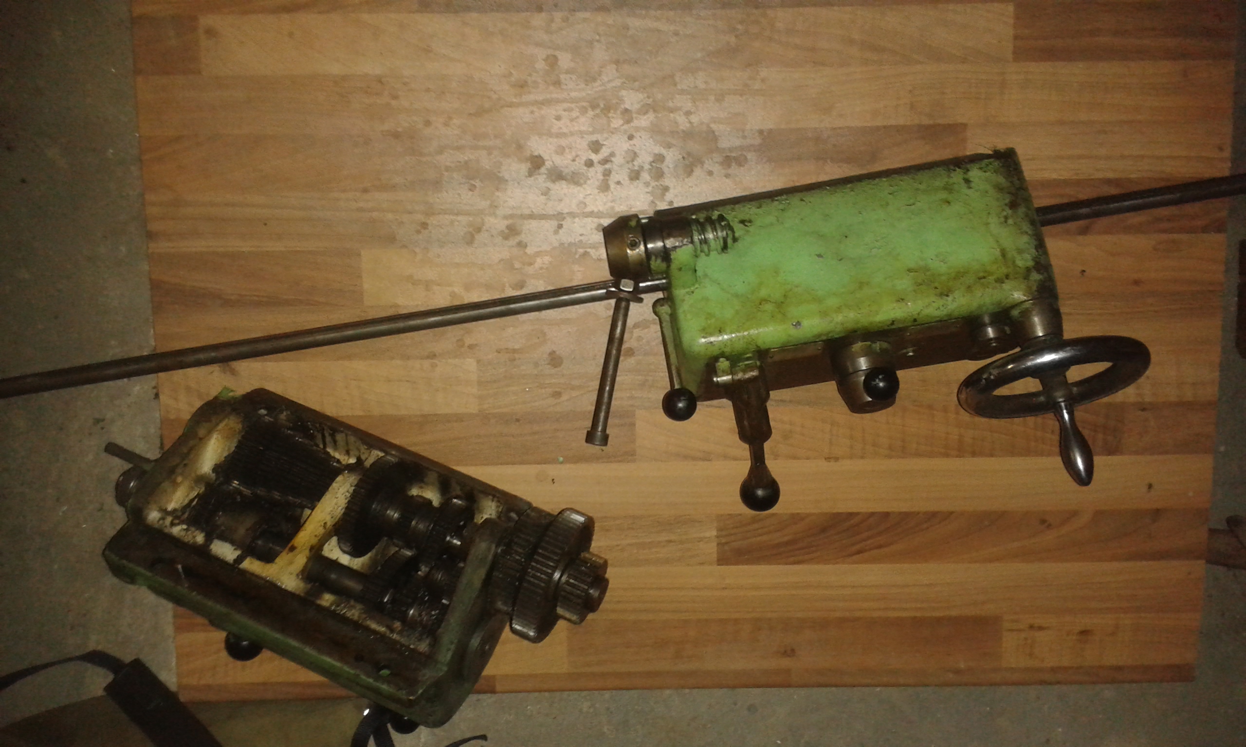

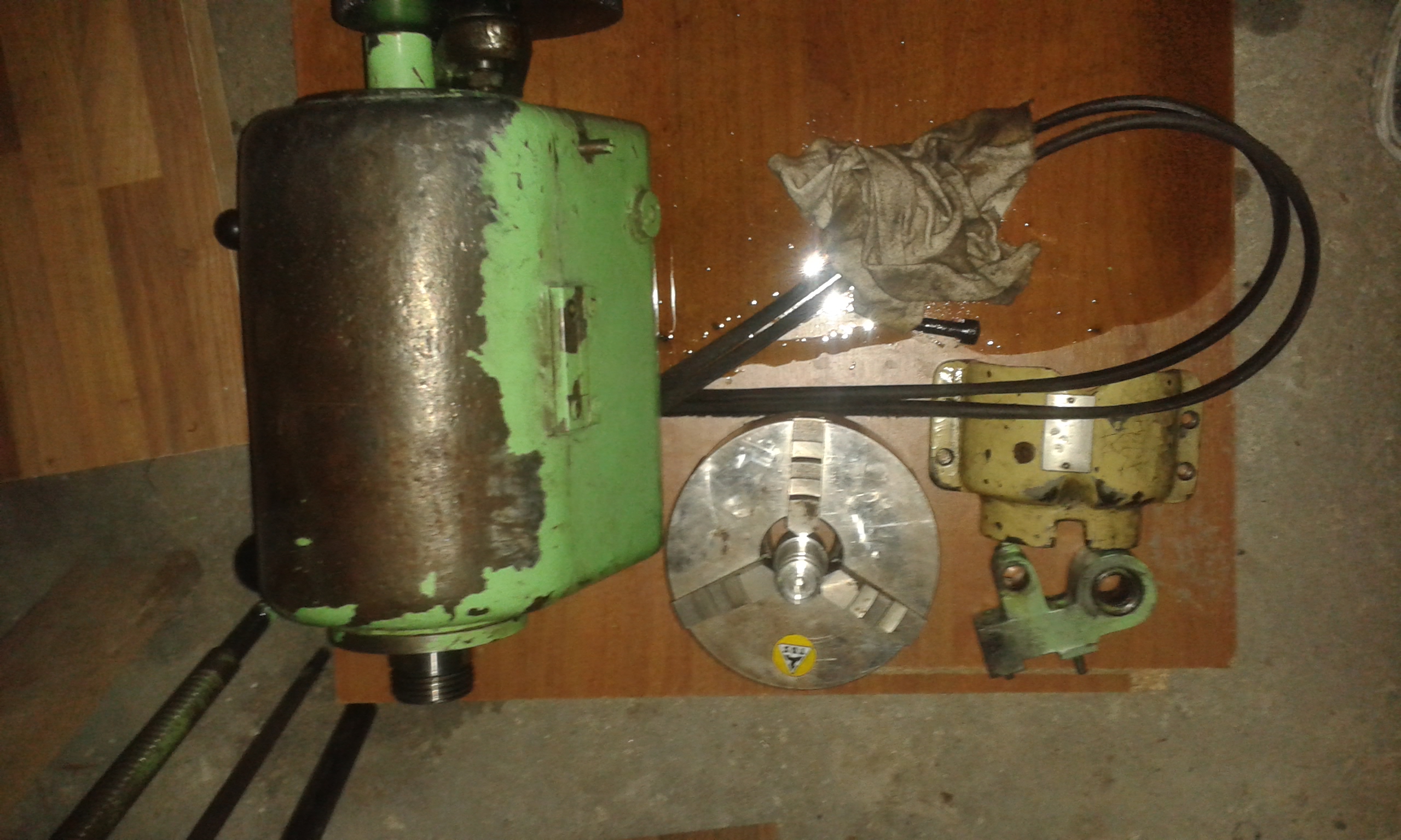

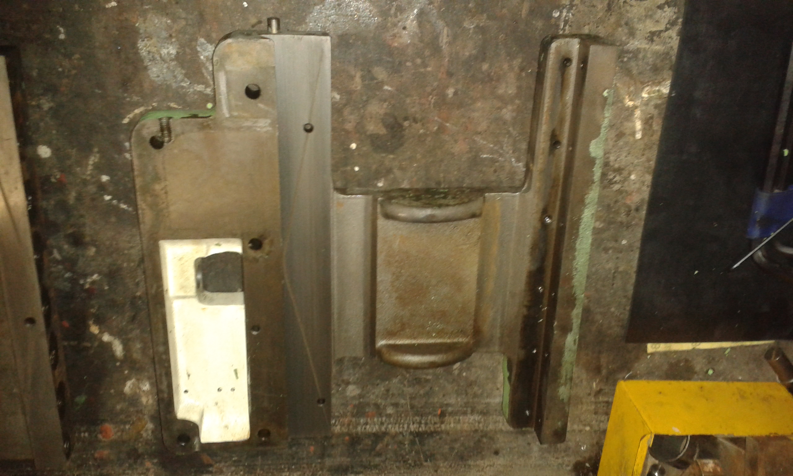

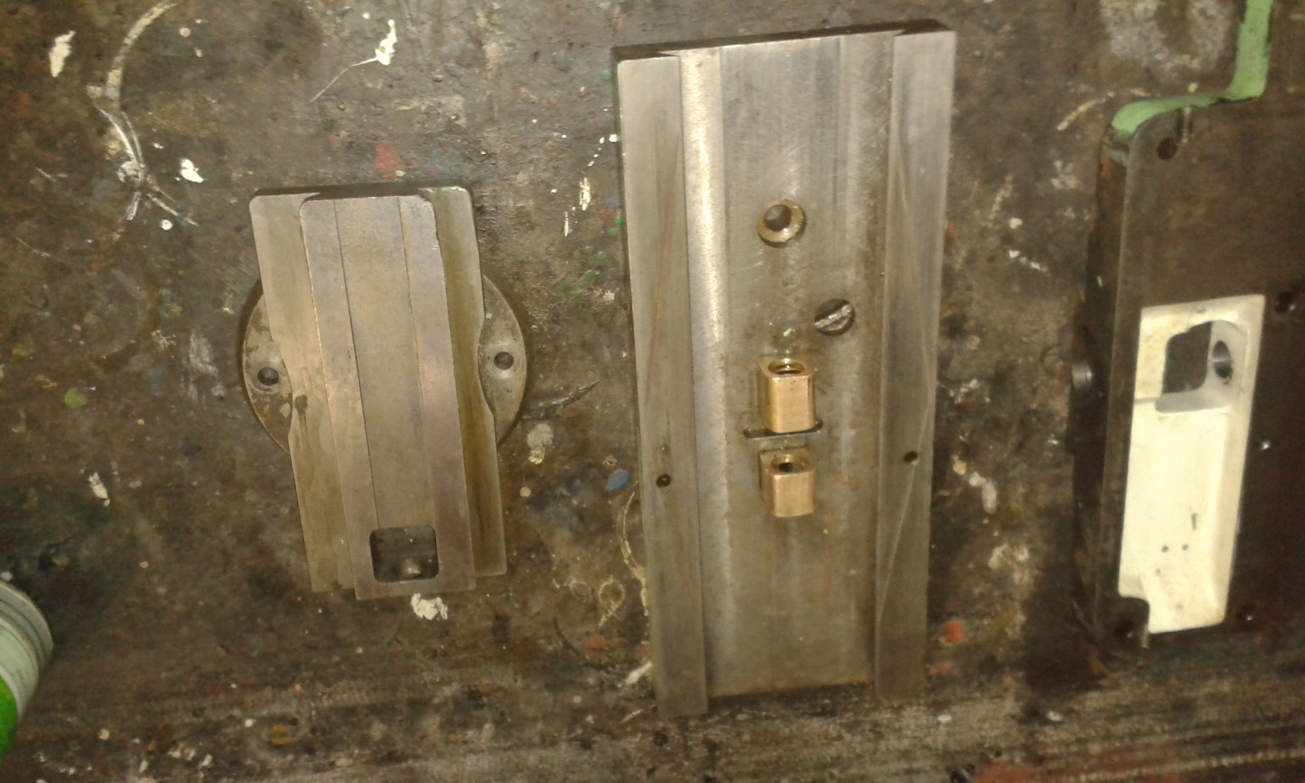

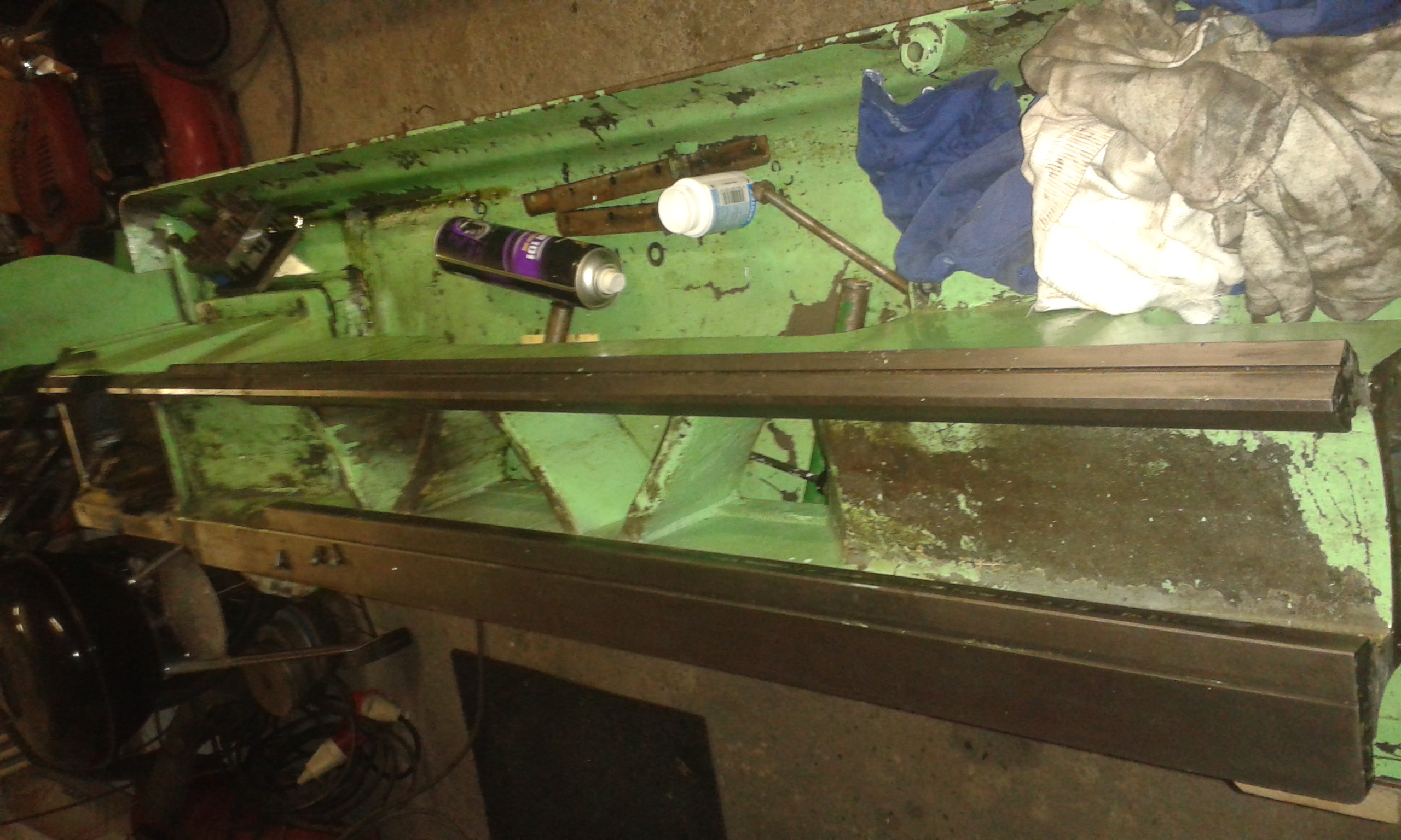

Přiklídám pár fotek z rozborky, Všechno je v celkém dobrém stavu, teda až na ty suporty, alespon jsou v nich nové šrouby.
Žádné vylámané zuby, až jsem překvapený že není nic vysypané.
Přebroušení lože se odkládá až budou prachy, to by mě roba fakt už zabila :D zbytek snad doškrábu, kámoš má v práci malou magnetku tak mi ty menší rovné ploch vezme.
Rozhodnul jsem se pro variantu snížení suportové skříně a výrobu excentrického čepu pro posuvové kolo, máte někdo návrh vhodného materiálu pro ten čep?
Dám sem vždycky pár fotek jak bude oprava postupovat.
Děkuji za rady od všech přispívajících

excentrické uložení kola pro náhon příčného posuvu nevyřeší všechny problémy.
Je potřeba zajistit stejnou osovou výšku hnacích tyčí od nortonky tzn odfrézovat vrch suportové převodovky
u sv 18 jsou už při výrobě vloženy mezi převodovku a suport podložky, které se pak přebrousí na správnou výšku

kenybz píše:excentrické uložení kola pro náhon příčného posuvu nevyřeší všechny problémy.
Obrázek
Ano takto jsem to myslel, snížit přírubu suportové skříně, buďto na ní nebo na suportu. jinač by exentrický čep nebyl třeba :D

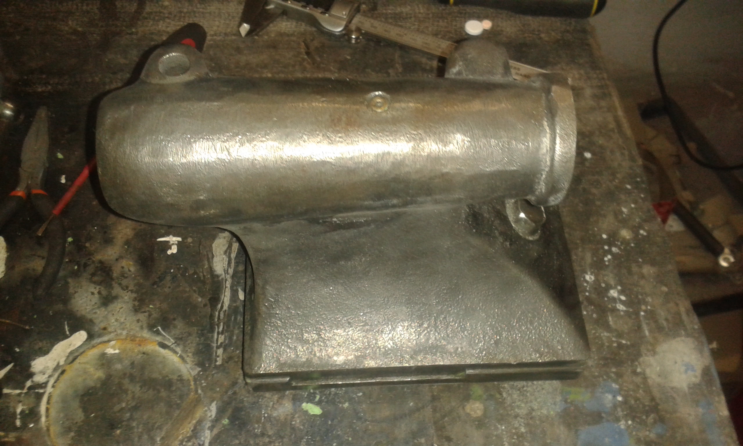

Rozebral jsem koniká a koukám že trapéza matice je totálně vyběhaná, šroub je ješte v pohodě. Tak jsem se rozhodl vyrobit si novou matici, koukám na závitník TR 12X2 levý a cena 6000, nevěřim vlastním očím, ale je to tak. Hledal jsem na aliexpresu a našel ho za 13dolarů, objednám ho a budu doufat že jednu matici zvládne :D , jinač bronzovou matici jako polotovar jsem našel za cca 700.

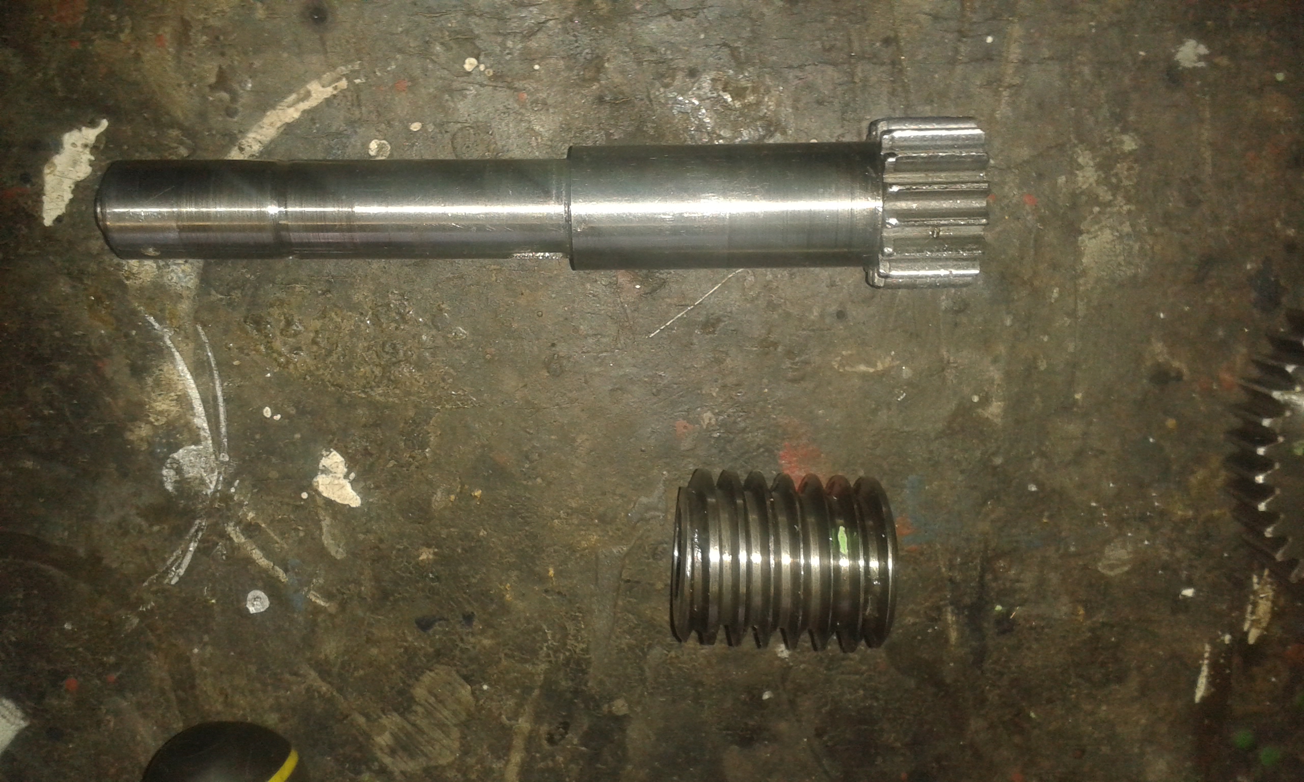

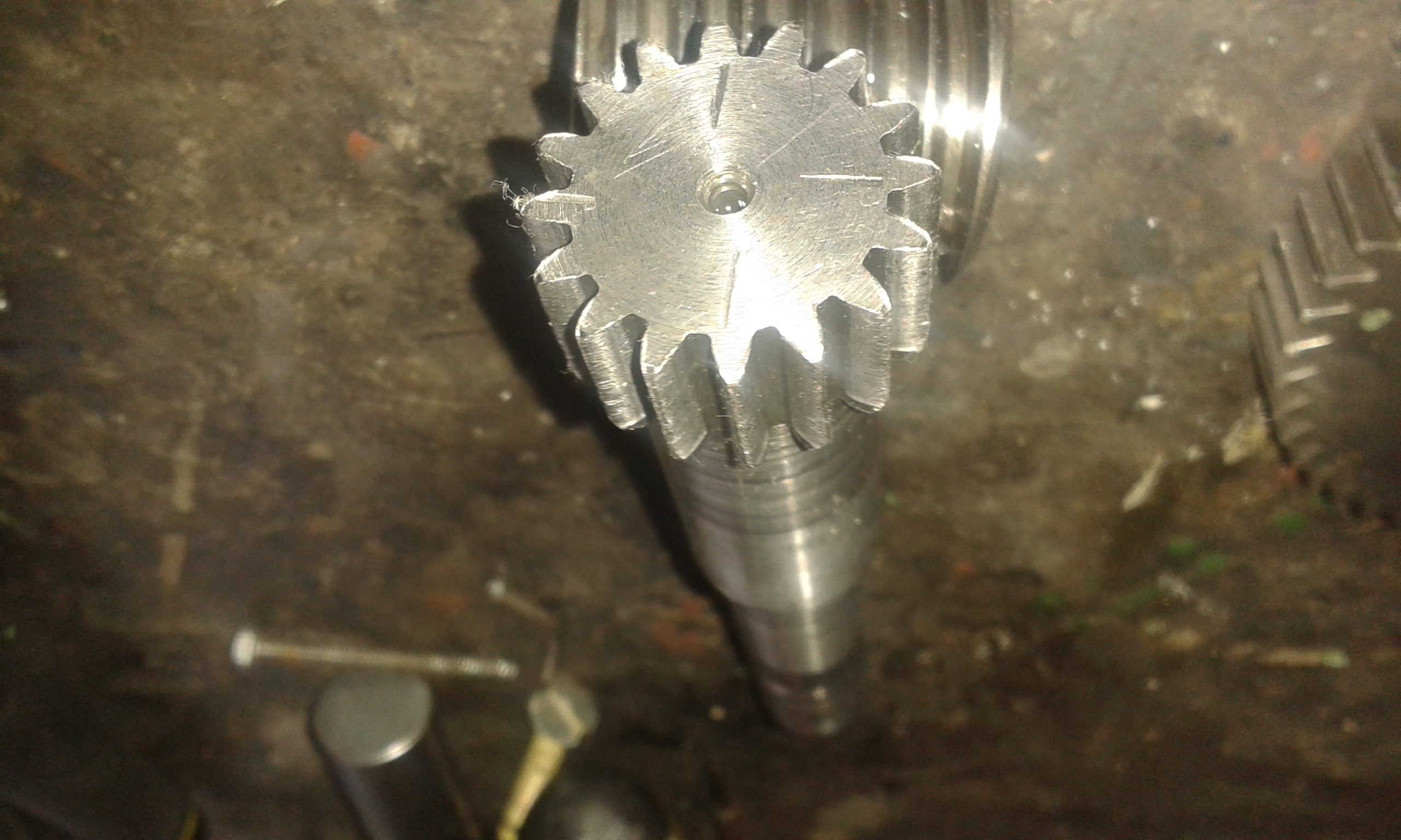

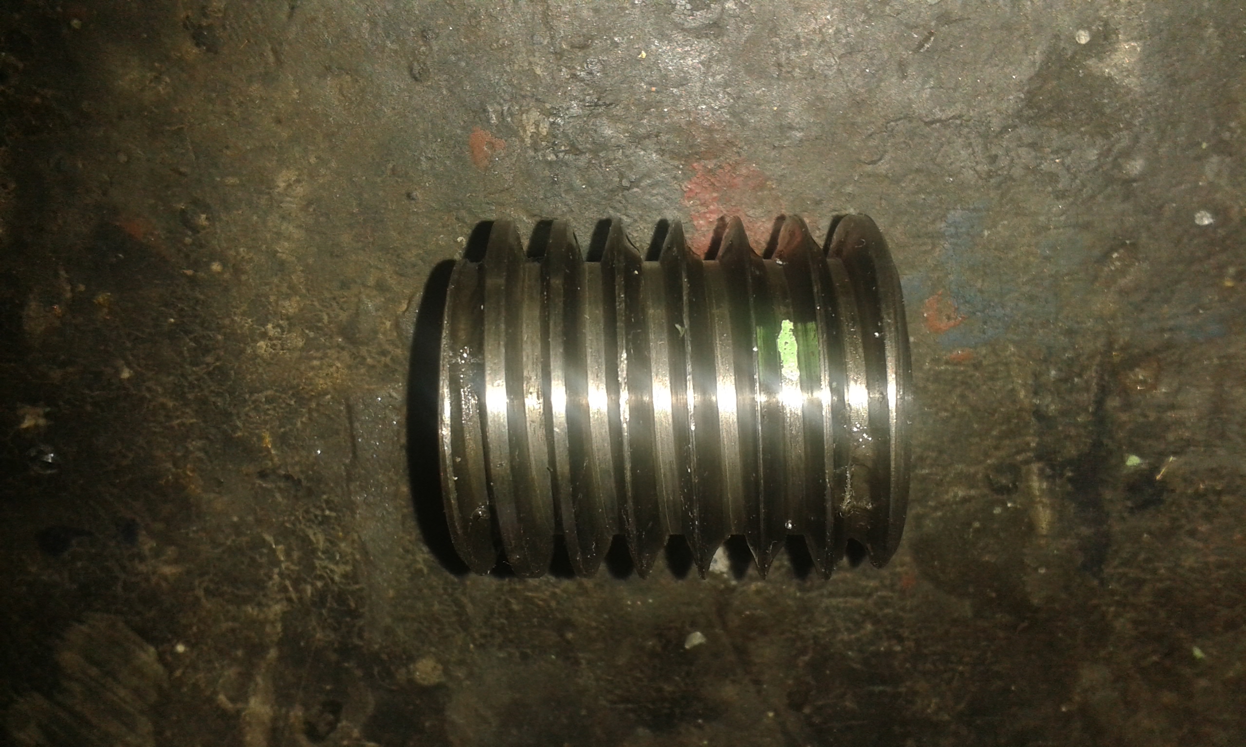

Ojete kola,
pzřeboval bych někoho kdo je schopen vyrobit tyto díly, šnekove kolo a pastorek
Koník před
Koník před
Konik v original barvě
