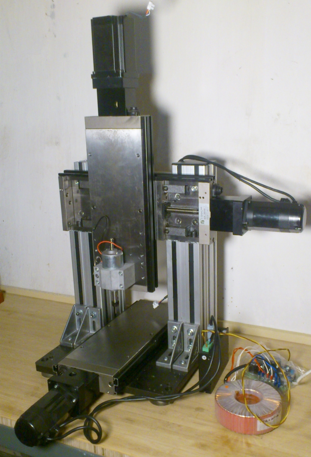

Jelikož se mě doma bezúčelě povalovaly docela pěkné věci, pokouším se z nich poskládat něco funkčního - Rýsuje se tedy mé druhé CNC dílko - DROBEČEK.
Portálek, rozjezdy XYZ 170mm na ocelových vedeních, Pohony XY serva, Z 3f krokový motor.
Použití dřevo, plasty a dural. Váha zatím kolem 60Kg. Vřeteno tam je zatím provizorní, později 2KW vodník, nebo nějaké nízkootáčkové vlastní výroby.

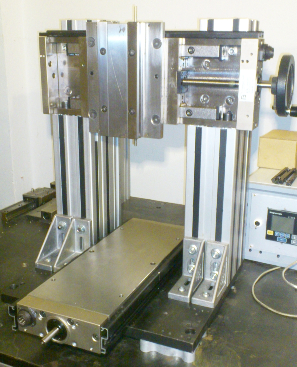

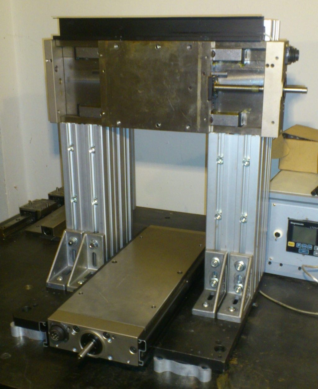

Nějaké obrázky z výroby focené mobilem.

23. 2. 2017, 5:20
Mne zaujaly ty enkodery s magnetickým páskem - to jsou lineární ? - a odměřuješ tedy skutečnou polohu suportu, podobně jako skleněná pravítka ?

23. 2. 2017, 6:59
Ahoj
díky za fotky, vypadá to dobře.
Co je ta klika nad osou Z?
Ty úhelníky, kterými držíš portál mají zobážek pro nasazení do kolejnice profilu - tedy, alespoň ty co mám já - ten zobážek jsi na straně, kde se úhleník dotýká ocelové podložky ubrousil, nebo máš v podložce vyfrézovanou drážku?
Ty hliníkové profily portálu jsou 80x80?

doncarlos píše:Mne zaujaly ty enkodery s magnetickým páskem - to jsou lineární ? - a odměřuješ tedy skutečnou polohu suportu, podobně jako skleněná pravítka ?
Snímače odměřují skutečnou polohu, hodí se výborně pro ruční práci, kdy si potřebuji něco v rychlosti obrobit a nechci zapínat počítač a vytvářet program, jelikož je snímač asi 1mm nad magnetickými pásky nemám problém ani se šponami, které se na pravítka mohou dostat, pásky jednoduše otřu hadříkem. snímače a pásky jsou profi od SONY, DRO je vlastní výroby s Arduinem UNO (myslím). Přesnost 0,01mm.

Díky :) klika byla provizorní, ale mrzí mě, že tam žádné nezůstaly pro možné ruční ovládání.
úhelníky měly zobáček ale ve styku s ocel. deskou jsem je vylomil. Vlastně tam jsou úhelníky spíše dekorativní. Hlavní část portálu jsou těžké profily 90x90 (chycené M16uprostřed a 4xM12na krajích), k tomu přitažený profil 45x90. Doufám, že to bude stabilní. Pokud ne, tak mám v plánu ještě z boku přidat ocelové vzpěry chycené do profilu a základní desky. Drobeček by ale měl být určený jen pro jemnou práci :)
