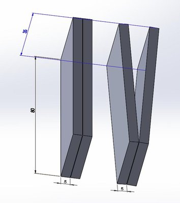

jak udělat malý pant ?
chb
Příspěvky: 3904
Bydliště: Havl. Brod
3. 3. 2017, 8:20
potřebuji aby dvě desky šly odklopit zhruba jak je na obrázku a nekřížily se při sklopení k sobě. Dumám, jak vymyslet jednoduchý pant (v domácích podmínkách vyrobitelné - asi 5 ks a aby to nebylo to nejsložitější na výsledném výrobku :-) )
Působící síly budou jednotky N, materiál je dural 7075
Nekřížení by mohl vyřešit čep zapadající do druhé desky - ale to už je další operace
rád bych zůstal u polotovaru desek síly 6mm
Desky bude odtlačovat pružina - ale třeba by to uměl pružností i pant
třeba budete mít někdo nějaký pěkný nápad :-) předem díky

Zafrézoval bych tam v každé desce u pantu zádlab a do něho vložil malý pantík nebo jen ohnutý pružnější plech, plast. Při tomhle úhlu by to nemusela být asi ani pružinová ocel. Plast, modeláři dělají třeba panty na kormidla z kelímku od Ramy a podobných plastů.
Při menších nárocích na přesnost by to zvládly i 2 kolíčky (nýtky), v jedné desce napevno, v druhé konický otvor.

ty kolíčky mne napadly také - tedy princip, dal bych šroubky s hlavičkou a tím by to drželo i pohromadě.
první co mne napadlo bylo při "otevřené" pozici zkosit čela a na ně planžetu + 2x 2 šroubky a bylo by to, jen nemám řezací laser a jiný způsob výroby mne nenapadá (a někde to komerčně zadat ponese velkou režii)
pantík bude moc titěrný a na plech a plast to bude mít moc ohybů + problémy jak to rozumně uchytit pokud bude "zevnitř". Pokud zvenčí, tak by musela být aretace/kolíček posuvu v rovině styku při zavřené pozici

A keby si zo zadnej strany -na "čelá" naskrutkoval planžetu s fosforbronzu? Dá sa kúpiť v malom rozmere u modelárov, aj v rôznej hrúbke. A môžeš to obrábať bez problémov. Alebo ak sa chceš pohrať, tak fotoleptom:
https://www.youtube.com/watch?v=NntLi4KcLlI" onclick="window.open(this.href);return false;
Funguje to parádne, niekoľkokrát som takto vyrábal drobné plechové súčiatky v stovkových množstvách. V tvojom prípade by miesto fotorezistu asi fungovala aj lepiaca páska a následne vyrezať nožíkom.
Bude to fungovať súčastne ako pant aj ako pružina. Trvanlivosti by som sa nebál, bežne sa fosforbronz na tento účel používa.

toto je dobrý nápad ... díky
