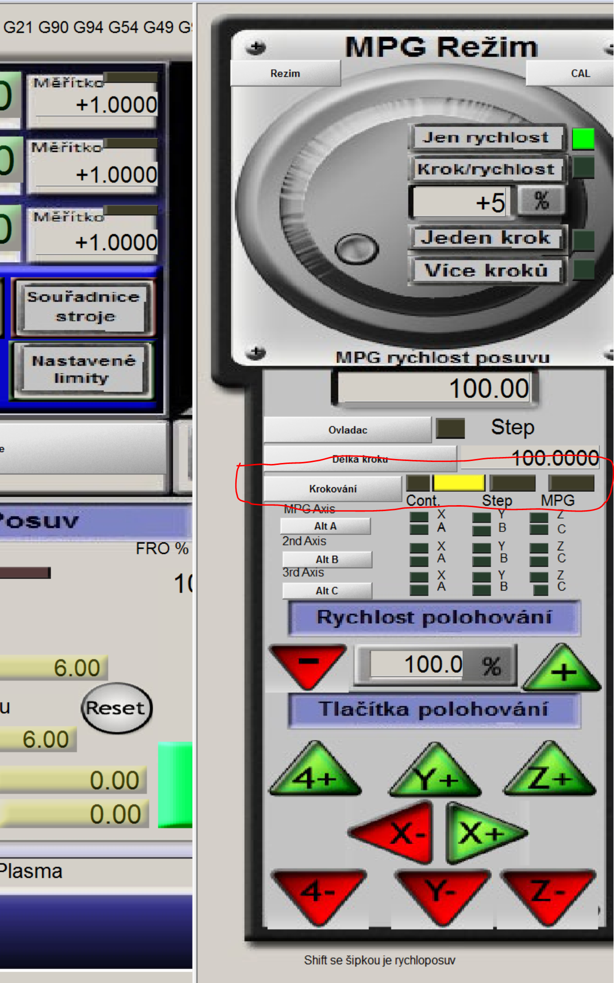

zdravím vás mám problém s ručním posuvem on dá se říct funguje ale jde o to že když stisknu šipku tak se jen posune o malí kousíček a nehne se skoro vůbec a předtím to fungovalo tak že když sem stisknul a držel jeloto do té doby doku sem tu šipku nepustil pro rychleší pomoc proč se tomu tak stalo pořídily jsme ovlač k programu mach 3 do složky plugins se přidal soubor ddl.shutle nebo tak nějak podobně a od té doby co se to tam nahrálo tak to jede ani ne hlemíždím krokem a nevíme jak to nastavit zpět jinak se jedná o cnc pálicí plasma plotr

Ahoj, je to tím že při startu machu má prioritu ten ovladač a ten je v režimu krokování, pokud chceš aby ti to jezdilo plinule tak stiskni tab a zvol režim cont

Ahoj díky za radu už to funguje :-)
