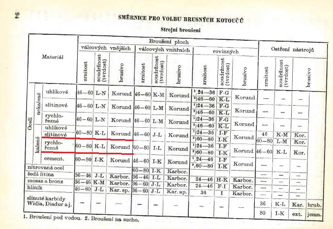

Dobry den viete mi poradit kotuc na brusenie HSS?
Brusim hoblovacie noze HSSky, biely kotuc co mam mi zanasa a sedy mi zasa pali noze.
Aky je na to vhodny kotuc?
Musi mat paramertre:
Priemer 150-200mm
0tacky do 4700min
Otvor o20H7
Tvar: hrncovy kotuc
Material: rychlorezna ocel.
Chladenie bez
Bruska NUA 25
Aj na bazari starsi.
Dakujem velmi pekne.

Zdravím našiel som starú tabuľku výberu brusného kotúča.
Neviete mi poradiť nejaký link alebo odkaz na označenie kotúčov podľa nových platných noriem.
Toto je asi 50 rokov staré.
Ďakujem

tohle značení se pořád používá

Jestli to děláš kotoučem průměr 150-200 a otáčky 4700 tak se nediv že se to bez chlazení pálí. Zkus menším kotoučem nahrubovat a pak na čisto jenom líznout tím velkým.
SN320,SUI 32 CNC,Maho 700 CNC, Mikron UME 600, Boley BKN 100C, Brother TC 201
Příspěvky: 7586
26. 2. 2017, 9:26
jestli roztočí kotouč pr. 200 na 4700 ot/min tak si v první řadě koleduje o rozbití huby
to vychází na skoro 50m/sec, běžné kotouče jsou stavěné na 35m/sec při strojním broušení, v ruce 30
na každém je to napsáno !!!!!!!!!
