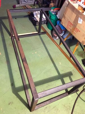

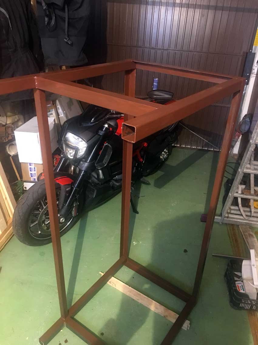

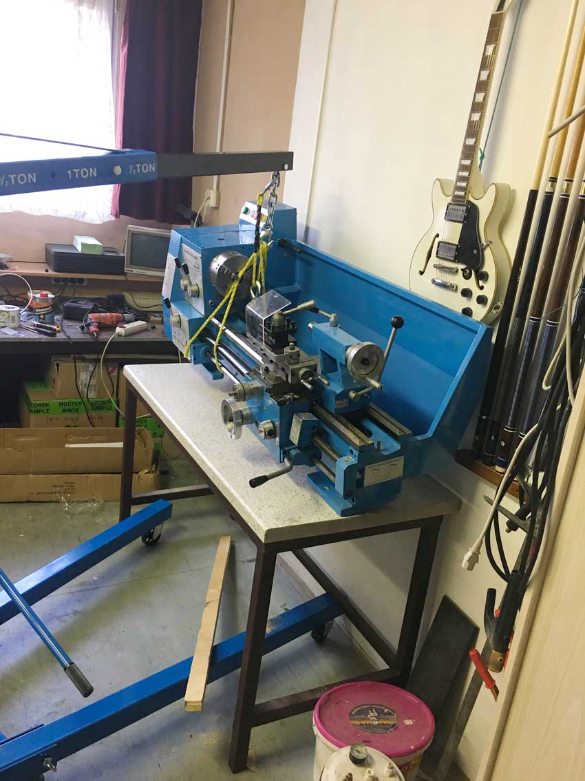

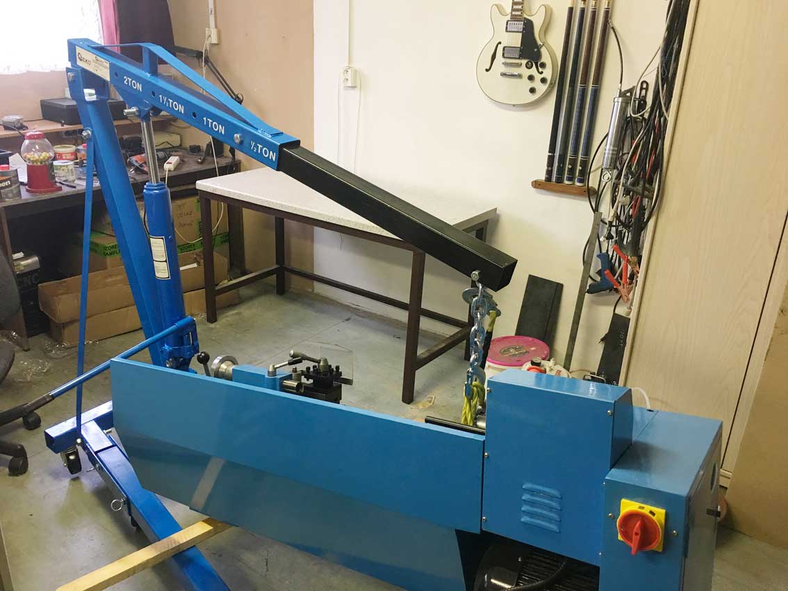

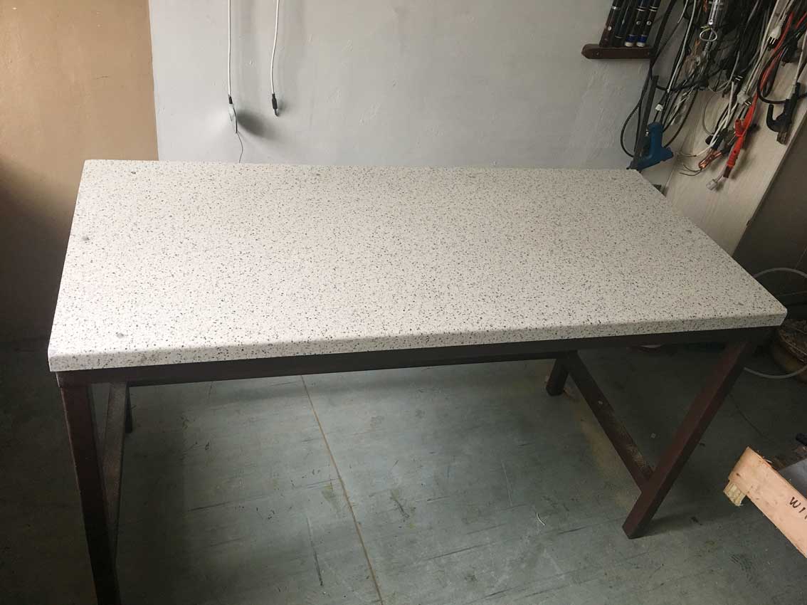

Přiznám se, že to byla docela hoňka, ale mašina je na stole. :-) Začal jsem Kondorem v Radotíně a za cca 800,- pořídil veškerý materiál. Na chaloupce, kde mám COčko jsem vše svařil, přebrousil a natřel. Horní deska není kuchyňská pracovní, ale 60mm tlustá průmyslová pracovní. No a pak to začalo. První těžká parta byla opravdu těžká. Když jsem se zmínil o 300 kilové mašině, tak se pán usmál a říká být to 300 tun, tak ano, ale s těma kilama si zavolejte stěhováky. Tak jsem zavolal stěhováky, za zvednutí mašiny o 80 cm chtěli 1900,- korun (doprava z Bratislavy až do baráku 2700,-) :-(. To ne, vytáhnul jsem tedy z garáže žirafku a nakonec po půl hodině soustruh zaparkoval na stole. Zatím provizorně, musím dotáhnout elektriku, přidělat měnič, zapoměl jsem přesvorkovat motor na 230V, utřít všude ty vrstvy vazelíny a pak dodělat všechny nedodělky, co tam jsou. A že jich je. No a až to bude, soustruh přitáhnu ke stolu, hodím do váhy, uklidím žirafu a hurá do práce.

Je to věcí každého jak si to udělá, ale to uvázání stroje při zvedání žirafou nebylo myslím zrovna moc šťastné. Ten úvazek přes tažnou tyč a přes vodící šroub Ti klidně mohl způsobit prohnutí obou částí. Celá mašina, jak píšeš má cca 300kg, takže síly působící na tyč a šroub asi nebyly moc velké, ale přesto já bych takto pro zvednání nevázal. Taky bych se vyhnul i jakýmkoliv tlakům na vřeteno - myslím tím úvazek procházející čelistmi unuverzálky.
Možná to přeháním, ale ze zkušenosti z dřívějška kdy jsme ve fabrice měli soustruh SM16, který byl po neodborně provedené přepravě použitelný jen tak na nějaké věci s přesností +- autobus a to jen z toho důvodu, že když ho stěhovali z jednoho našeho pobočného závodu, kde na měm dělali docela přesné věci, k nám do fabriky tak si chlapi z dopravy při nakládce pomohli tím, že ho uvázali na jedné straně za lože a na druhé straně za vřeteno, přestože stroj má pro přepravu určené otvory, kterými se prostrčí tyče a za ně se to teprve zvedá. Přišlo se na to tak, že když při vykládce u nás to chtěli udělat stejným způsobem jako při nakládce a byli upozorněni, že takhle tedy ne, z jejich strany zazněla odpověď "A proč? My jsme to takhle nakládali". No je to už asi tak 40 roků, kdoví kde ta mašinka skončila.
