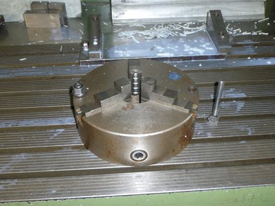

netušíte někdo jak se jmenuje a kde se dá koupit příruba na univerzálku taková aby se dala přišroubovat ke stolu frézky? např pro univerzálku 160mm to má průměr cca 250, síla cca 20mm na stranách výřezy pro šrouby k upevnění ke stolu a v ose T drážku, plus to má osazení pro univerzálku.. celé ocelové, kalené ,broušené..
dělá se to něžně nebo to je nějaký domorobo bastl např ze soustružnické příruby o stupeň/dva větší ?

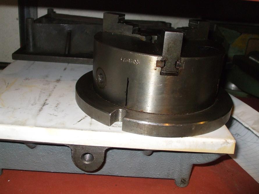

Asi si to volakedy vyrábali vo fabrikách sami. Zopár ich mám, no 160-ku asi iba jednu

Vyfrézuj si drážky na kameny ze spodu a drážky na upínky z boku přímo na univerzále, masa je tam dost.Už se to tu probíralo.

a použitelné to je jen u 4pakny u 3pakny bys nemohl mít ty zápichy pro upínky v ose s T drážkou.. ale zvážím to

RaS píše:a použitelné to je jen u 4pakny u 3pakny bys nemohl mít ty zápichy pro upínky v ose s T drážkou.. ale zvážím to
proč by ne
když si díry nahoře osadíš na hlavy imbusů, tak ani nebudou koukat ven
masa je tam dost

Jsem smudla kutil, jak by rekl mistr Rath "takova mala cudla" hi,hi a mel jsem to za 2 hodky hotove. Vypalek ze srotaku a smik, smik :-)
