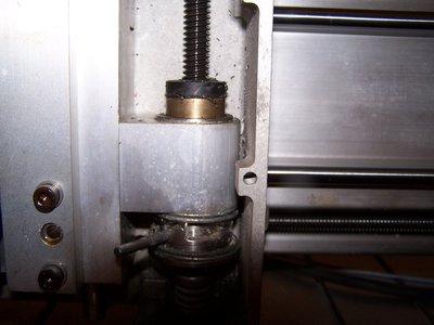

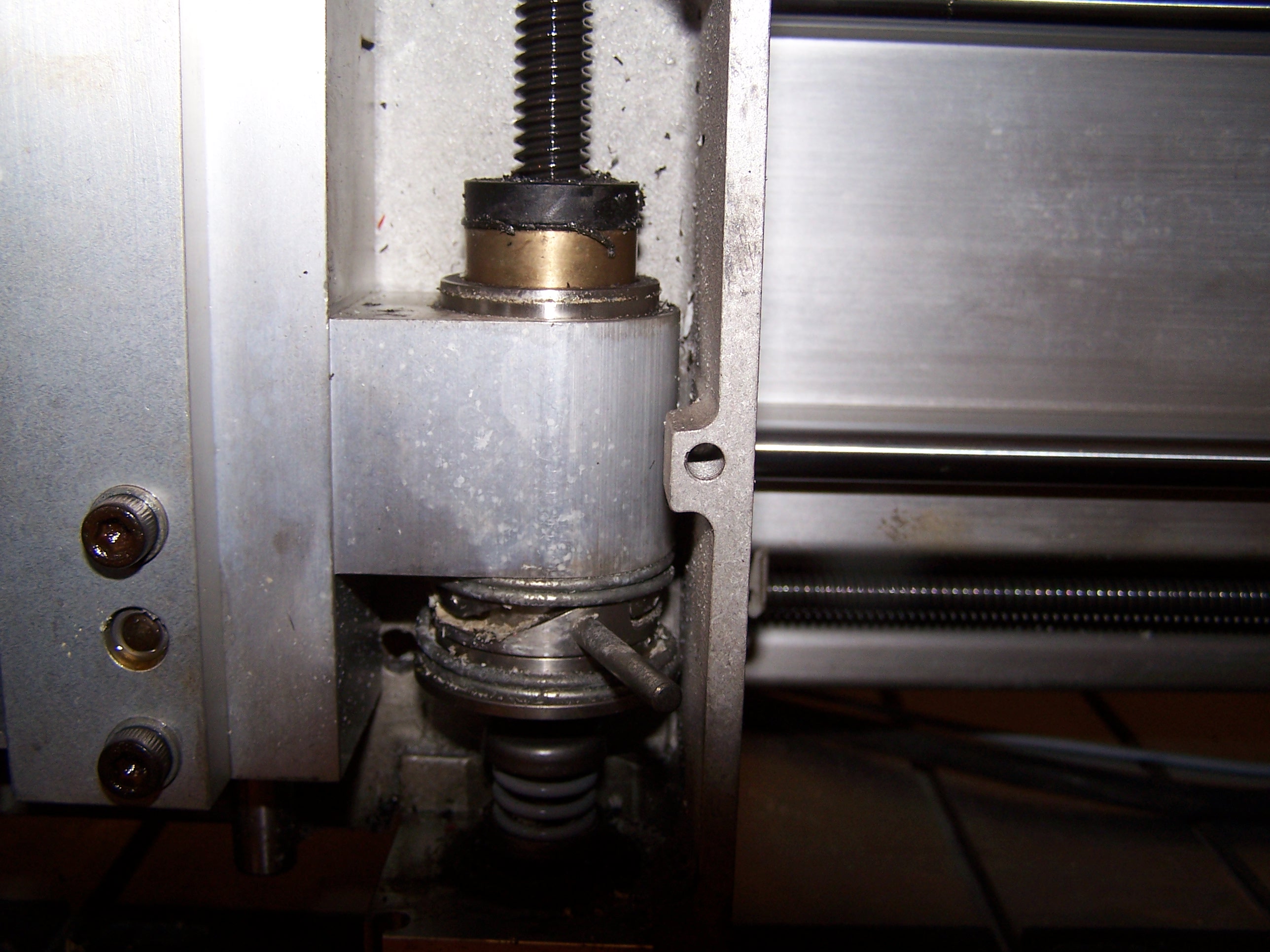

Dobrý den. Mám k lidem na tomto foru dotaz, Doufám, že se najde spřízněná duše, která mi pomůže. Mám cnc dimension 200x gerber. Byl to vlastně šrot a já jej uvedl do stavu,, že běží. Po prvních testech jsem narazil na problémek. Pokusím se jej popsat. Nejsem ale zběhlý v odborných výrazech. Tak se omlouvám. Na ose Z je nějaký gerber patent. Prostě celé to uchycení je volné asi tak 5 mm běhá volně na ose. Dá se to takovou páčkou zaaretovat ve vrchní poloze, jenže jak se mašina opře o materiál tak se to uvolní a potom to plave po materiálu. Je zde ,prosím někdo, kdo zná tuto mašinu a ví jak se to používá. Děkuji za odpovědi . Harry

Podobné uchycení mám na starém pantografu. Tam mi páčka kolmo k ose nástroje slouží k desetinovému zdvihu nástroje a páčka v ose nástroje k aretaci, nebo uvolnění v ose nástroje. Hlavička mi občas vypadávala i s nástrojem. Musel jsem podvihnout hlavičku a v rukou otáčet. Je cítit jakási drážka do které po chvíli otáčení zapadne vnitřní kolík.
Nevím, jestli je to to samé, ale bylo to takhle problematické. Před každým použitím jsem musel rukou zkoušet, zda je hlavička někde zapadnutá , nebo je volná.

Díky za odpověď. koukal jsem na netu na obrázky a vypadá to, že to budu muset rozebrat a podívat se dovnitř. Vůbec se mi to nelíbí.

Tak se mi to snad podařilo,, už to drží v zaaretované pozici a nepadá. Teď jen přijít jak se to používá.
