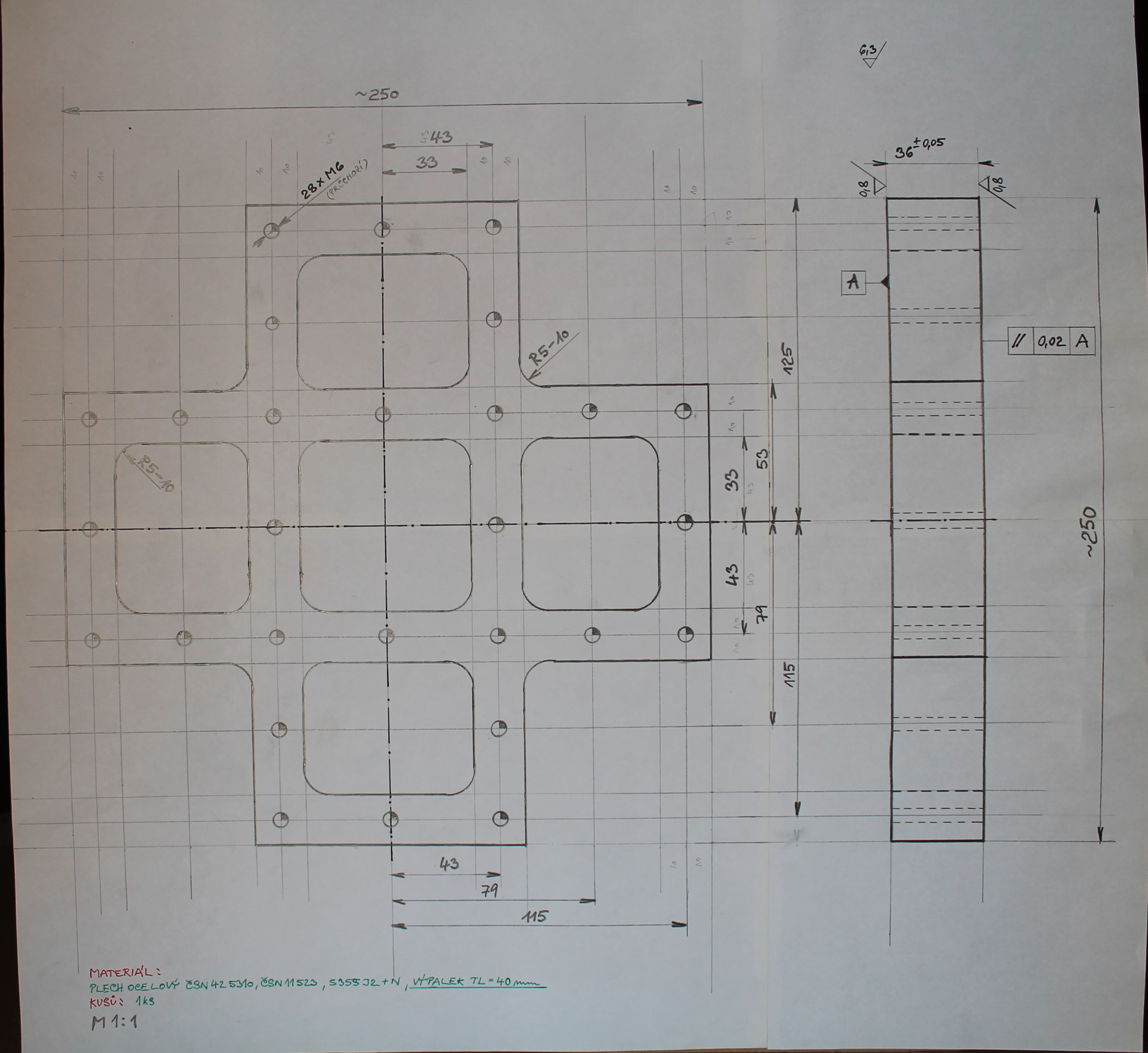

Není to na kšeft ..
=součást na moji hračku
docela trefná diagnoza :lol:
Dg:gerontisklepatosis :mrgreen:

.. pěkný klasický výkres, k dokonalosti chybí jen razítko a orámovat
pavlaxy
Příspěvky: 1885
16. 3. 2017, 8:32
Děkuji Pepo ,ale za dokonalost bych raději považovala mít vyžíhaný a obrobený polotovar :mrgreen:

.. výborně to hlavní máš, když už máš výpalek, tak co v tom brání?

.. a vyžíhané to je? .. obrobit to ... závitník až na finále .. ale když ti to budou někde obrábět tak pár kaček navíc a prohulí ti ty závity rovnou na tý mašině a nohy na stole, ne? :D
Zadat to tady klukům, co mají stabilní produkční frézky, že jich není málo, a jedem: Vpřed, zpátky ni krok :D
P.S. Vidím tolerance 0,05 tak asi ještě brousit po obrobení

Ty "zuby od pilníku" jsou stržený otřepy od pálení. Ty bude strhávat úplně stejně každej kdo si to dá na mašinu a možná to udělali už u paličů. Ve výkrese má jasně, že se budou obrábět dva milimetry z každý strany.
Žíhat, přefrézovat přes plochy ať se zbytečně nezávituje tuhej válcovanej povrch a je dosažená kolmost závitů k ploše, rozvrtat a ozávitovat. Když bude nedostečná rovinnost po frézování (vlny), tak přebrousit. Brousit až nakonec taky, aby na povrchu nebyly šlehance od špon a bylo to hezký. Díry si už zahloubíš tou akučkou, aby se něco ušetřilo.

Jak píše Zbýňa a Pepa ..
1)vyžíhat ..(je to prohnuté cca2mm)
2)ofrézovat a závitovat tamtéž (proto ten závitník do průchozího otvoru a na jedno upnutí -snad do navrhuji správně...)
nebo to ještě znova žíhat před závitováním a broušením ?
polotovar je pálený autogenem a odjehlovali tamtéž :wink: ...pálené plochy nejsou funkční
3)brousit
