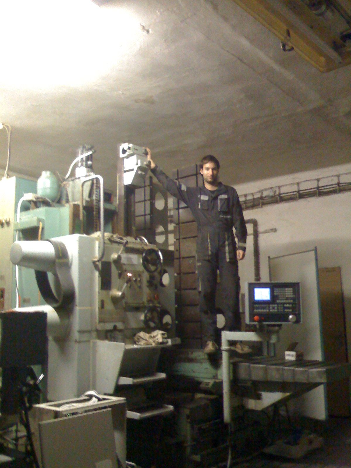

GSK na TOS FKH80 11.5 tunovy stroj
Příspěvky: 23414
24. 11. 2008, 6:46

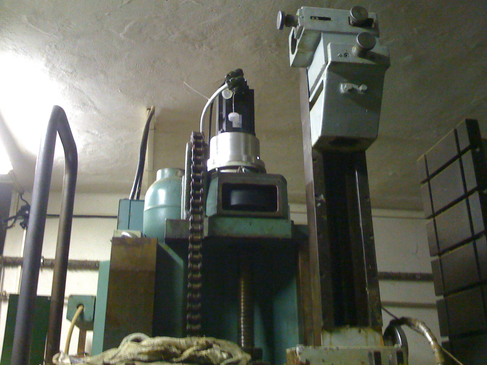

Puvodne kopirovaci dvouvretenova frezka s rizenim Indramat
vymenene pohony a system
napojeni na puvodni elektroniku
vcetne hydraulickeho vyvazovani vretene
PetrNC

Sakra ........... :D 8)
lamoz
Příspěvky: 366
Registrován: 31. 1. 2008, 1:26
25. 11. 2008, 1:13
opatrne!
muzes zlomit stul... ;)
tedka chapu kam zmizel robokop...

fšici na to čumijou a nikdo nic neříká.....
asi nám všem upadla čelist blíže ke kolenům :D
To je teda machina... :shock: :shock: :shock:
Akorát se mi nějak nezdá takové slyšitelné praskání, asi to bude nějaká porucha mikrofonu..
Kdy zdejším stavitelům začneš opracovávat svařence všemožných strojků ???? Jaké to má rozjezdy ?
Příspěvky: 23414
6. 3. 2009, 6:45
ten stroj neni muj je to zakazka
praskani je jak to nestihal mikrofon
zakaznik na te druhe chce opracovavat 3d tvar z bloku duralu 1000x2000x200mm
X je ale pouze neco prez metr takze na dve upnuti
1600x800x500
