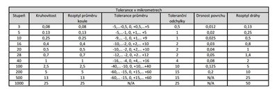

nevím, zeptám se :-)
třeba tolerance označená jako G20W u kuličky 3,175 mm
z tabulky ISO nejsem moudrý - když vysypu pytlíček na stůl, jakou nejmenší či největší kuličku v něm mohu najít aby ještě splňovala toleranci dle normy ?
co znamená uvedený údaj -10,,,, -2, 0 , 2, ,,,, +10 a co znamená údaj "toleranční odchylka" díky

no, protože nepředpokládám, že bych po zbytek svého strojařského kutění koupil ložiska v ceně 1000,- tak mi ten katalog až tak nezbytný nepřijde. Tedy by mi stačilo jen vysvětlení popsaných údajů.
při průměru 3,175 mm a toleranci G20 dostanu pytlíček kuliček ve velikosti 3,175 +/- 0,002
nebo to druhé číslo 3,175 +/- 0,01 ------- nebo je to ještě jinak ?
či jinak - koupil jsem kuličky 3,175 G20W - a když je měřím tak mám hodnoty 3,175 +0,002 až +0,000 a 3,175 -0,01 až -0,008 a nic mezi tím.
takže mi to přijde, že výrobce roztřídí kuličky a ty G05 prodá jako přesné a to co se nevejde do tolerance z obou stran prodá jako G20
(hodnota 3,175 je v tomto případě víc vztažná než skutečná díky levnému mikrometru - může se o 0,003 lišit od skutečnosti - viz "kalibrace" na mikulášské v Praze)
díky

znamená G20 toleranci +/- 0,01 nebo +/- 0,002

Jestli chces zitra nebo pres tyden ti naskenuji katalog je to jak pises jen tech trid je tam vic nez g5 a g20. G20 je dost presne, takovy standard je G40. Posli kdyztak sz maila nevim jestli se to da uploadnout tady.

Rozměry v tabulce přesnosti kuliček se udávají v mikronech. Určuje to norma: Stupně přesnosti a tolerance ISO 3290
