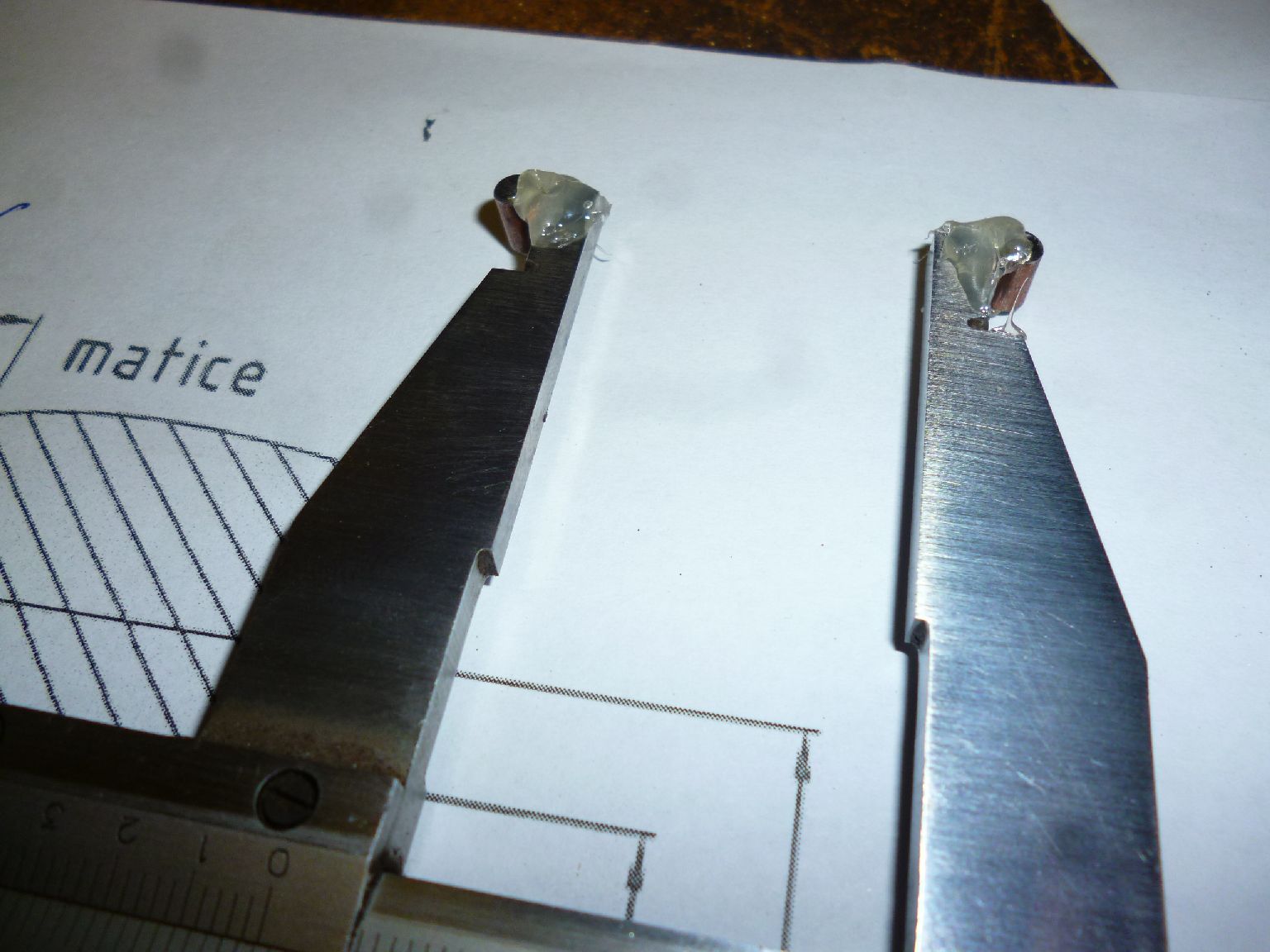

No dobře ,jedna kulička ti stačí ,ale néé moc dobře na měření závitů
ale můžem ti dát velkou šuplerou přes kuličky
Jasně že jde ,ale je to drbání levou rukou za pravým uchem .
jde o matku tak co se drbat kdesi za uchem nebo ohýbat drátky šak je to stoupání 6mm to už je kua drát to nikdo neohne do přesného rádiusu
tak proč by si někdo nemohl koupit kuličku správného průměru a k tomu pár počtů?
navíc v tom rádiusu budeš špatně hledat opěrný bod konkrétním měřidlem....
Tak že než jsme vymysleli všelijaká podivná řešení už máš hotovo
,no ale o čem teď budem mudrovat ?

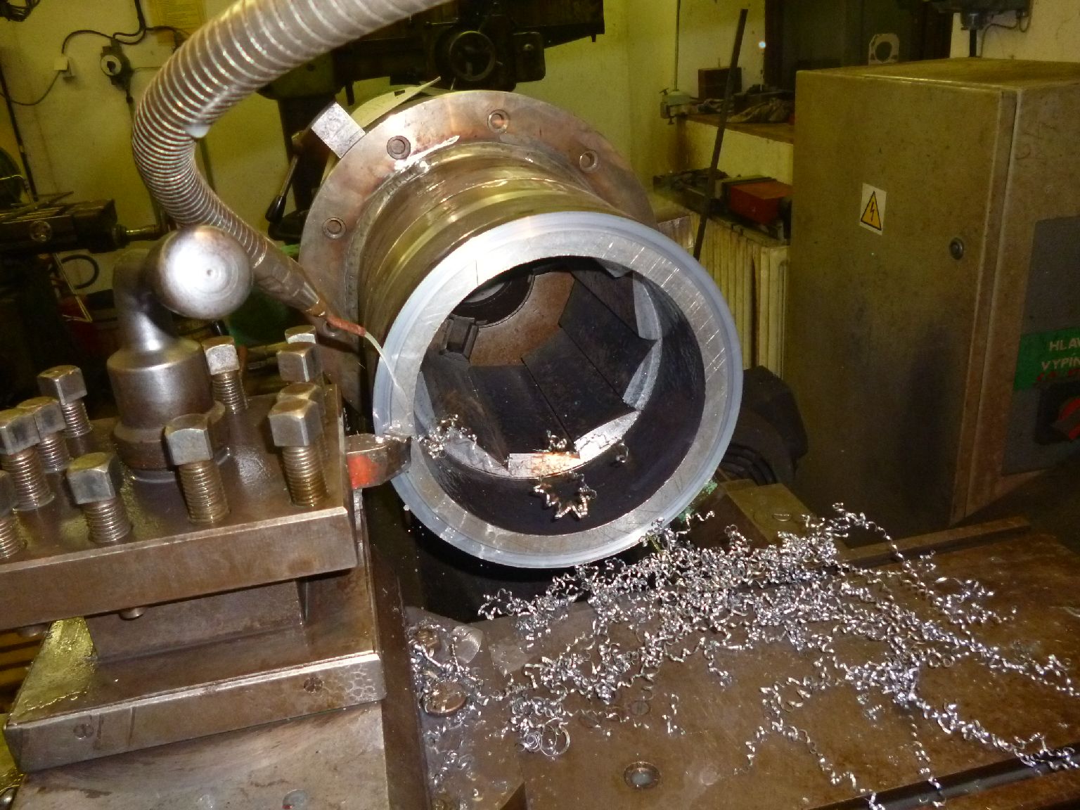

Zejtra bude pokračování - ty 70kg protikusy na kterých se budou dělat závity. To už by ale neměl být problém, protože matky jsou hotové a závit se bude pasovat podle nich.fmodel píše:Tak že než jsme vymysleli všelijaká podivná řešení už máš hotovo,no ale o čem teď budem mudrovat ?
Tady je spíš problém že to do SV18 na závitování nedostanu (jako v případě matek), budu to muset dělat na velké mašině a tam já závity hrozně nerad
Jestli budeš dělat konec závitu do zápichu tak to je brnkačka ,sice né jako na 18ce.Jestli plynule tak se hold nesmíš zakochat .

To jsou do trubky ty segmenty (à la rohatka) vevařené?
K čemu to bude sloužit, nějaký mlýnek?
Jasně taky jsem to poznal,bude to mlejnek na tchýně
a na konci z nich budou padat granule
