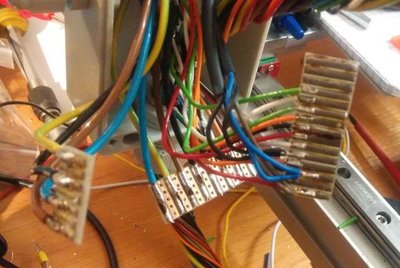

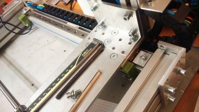

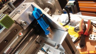

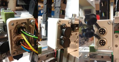

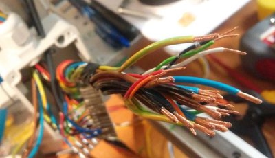

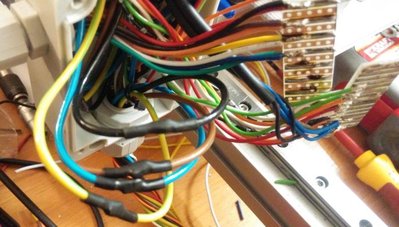

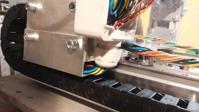

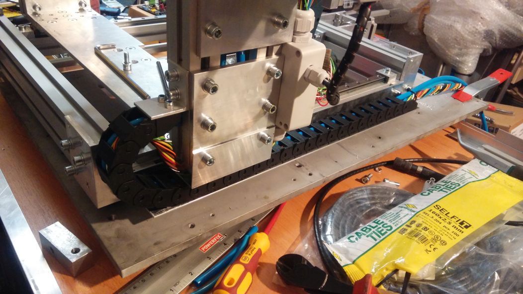

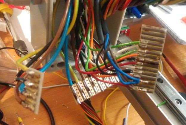

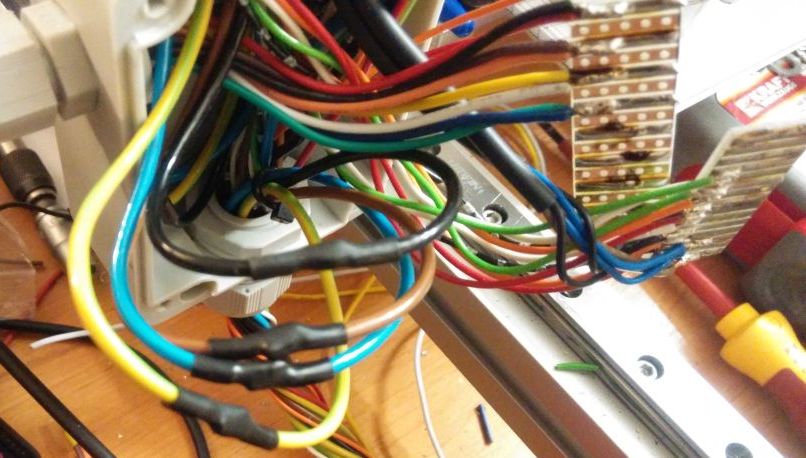

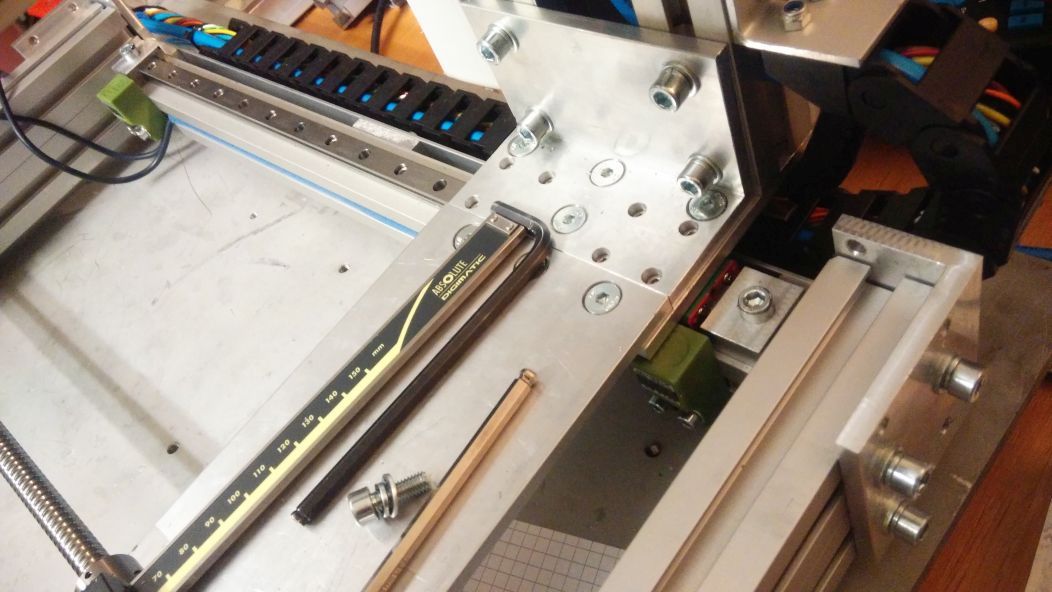

1) rozvod kabelaze - svorkovnice neprichazeli v uvahu, nejdriv jsem to chtel v krabickach pospojovat pajenim na univ.plosnaku, ale ty silove vodice jsou docela tluste a bal jsem se aby se z tistaku neodtrhli i s cestickou a nezkratovali. Takze silovina je zapajena naprimo a slabe signalove a rezervni vodice jsou na tistaku. 2) pridelal jsem posledni koncaky (super, ze na 30x30 profilech vychazeji ty cinske indukcaky akorat na drazku), posledni energoretez a povedlo se mi do nej nacpat i hadicky 6 a 8mm 3) dodelal jsem konektory pro pripojeni nastroju (po delsim hledani jsem na ne sehnal u cinana i krytky)

Neni tam uplne vsechno, ale je to posledni verze se kterou pracuju

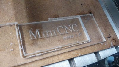

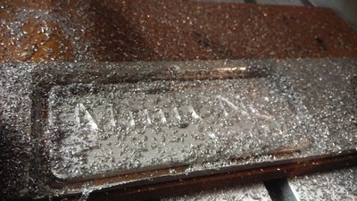

po ofrezovani par drivek jsem to statecne pustil i na plexi a hlinik
zatim mam odrbany tu ramecky. Kdyz to odrezavam tak to jede moc rychle a asi to ty upinky i uplne neudrzej a vibruje to. Musim doladit...

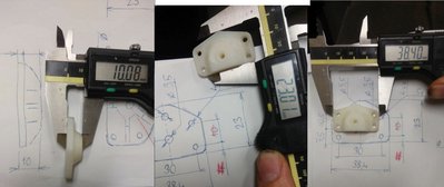

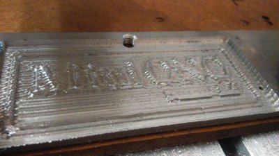

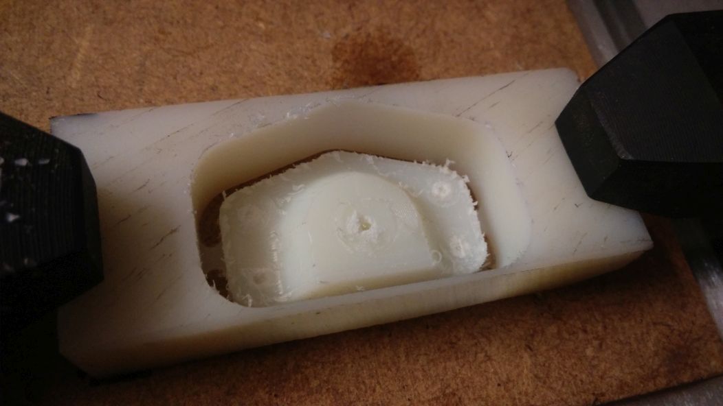

prvni frezovani do "silonu". Je to teda nejaka nahrazka silonu a je to desne houzevnatej previt - i pasovka ma problem to uriznout.
Dost me prekvapila presnost, tohle jsem necekal. To Z je trochu mimo, ale to je dany okometrickym merenim delky nastroje

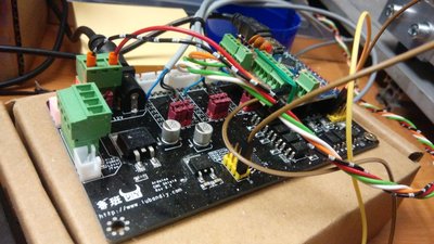

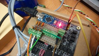

Chtěl bych se tě zeptat, jaký hardware jsi zvolil, Arduino Mega / Due? Nějaký shield jsi použil nebo jsi to je prodrátoval? Mohl by jsi dát fotku tvého rozvaděče?

mam tuhle desku pro Arduino Nano. Ale odpajel jsem z ni patice na drivery a ty pripojil primo + pridal oddelovaci desticku na vstupy. A az si vyzkousim frezovani tistaku, tak si chci udelat vlastni, kde budou optocleny i na vstupech koncaku.

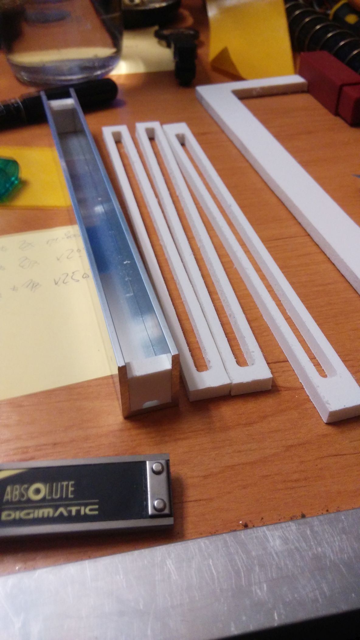

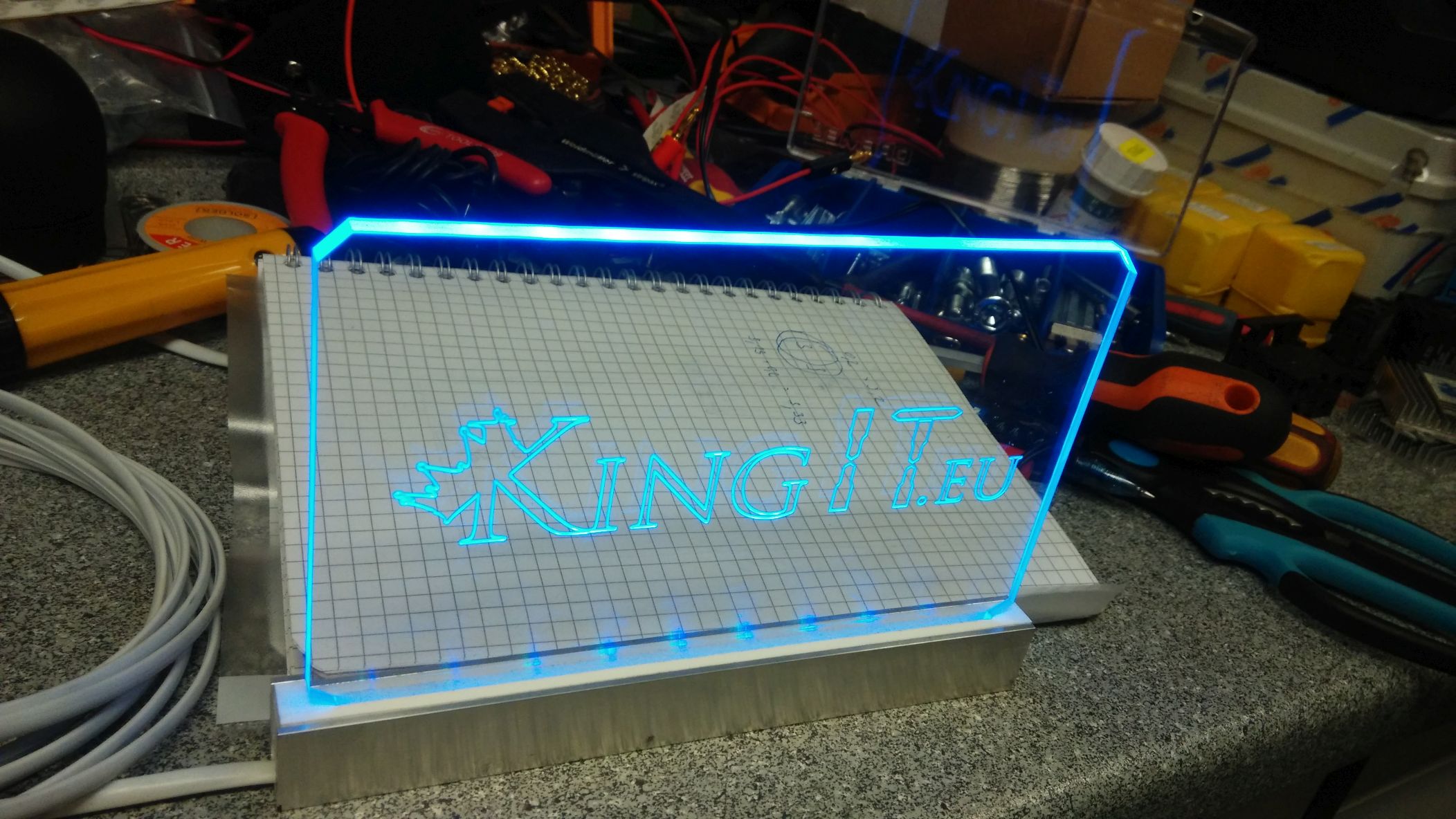

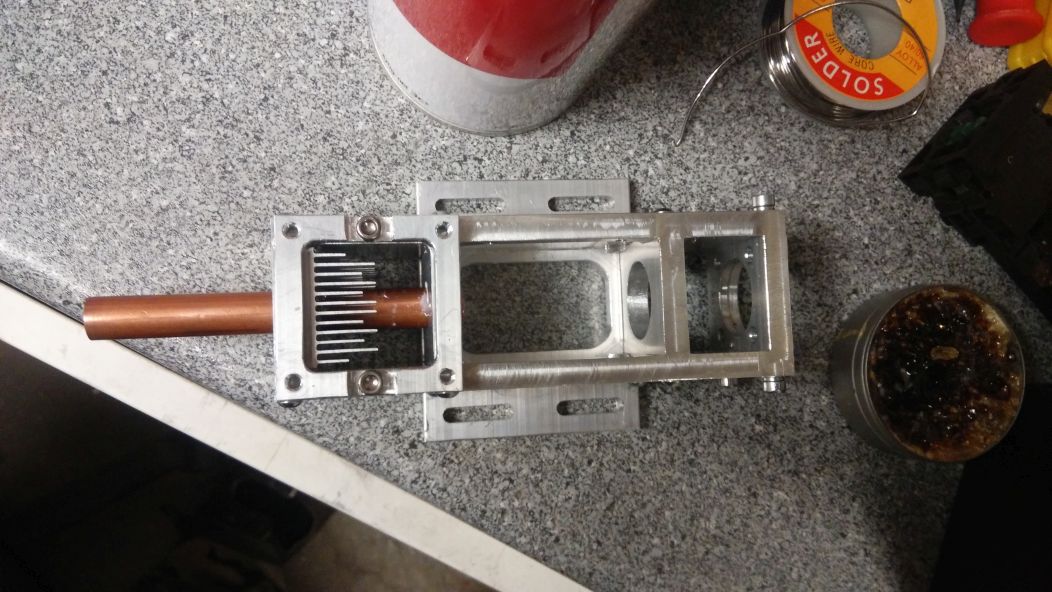

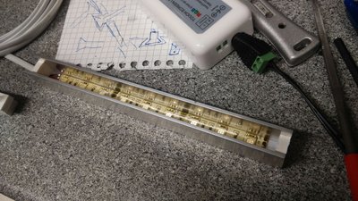

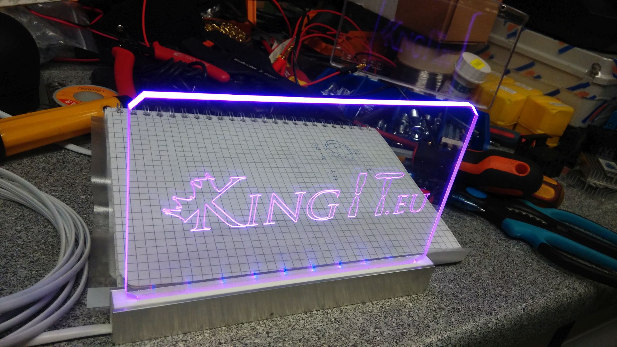

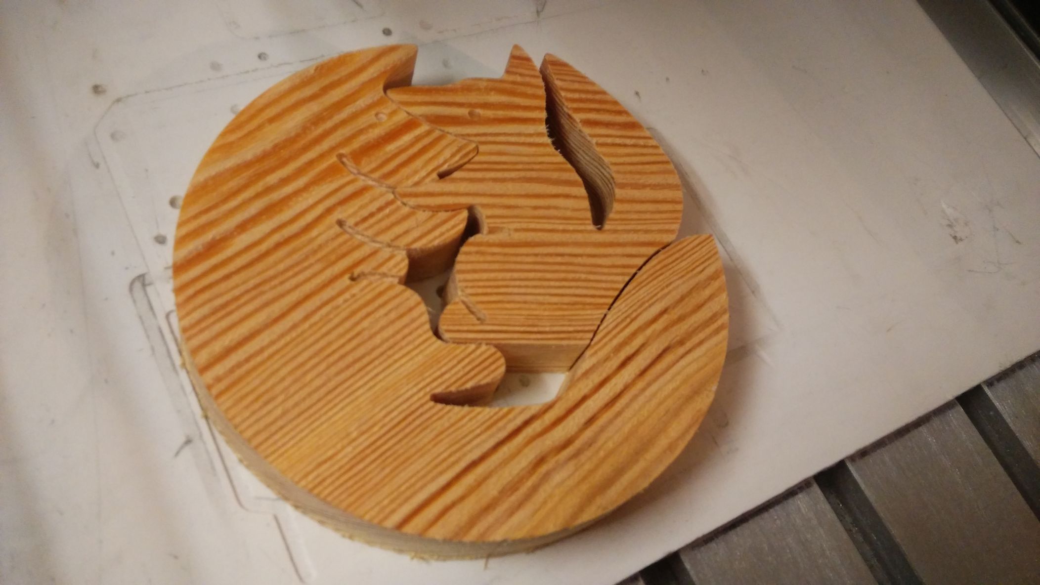

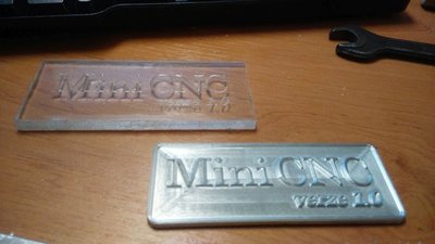

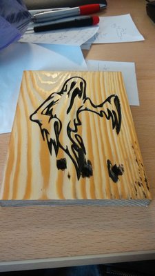

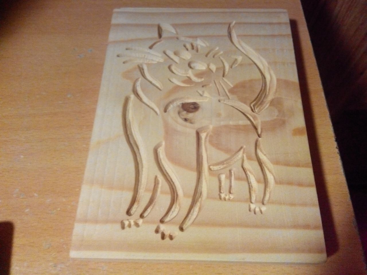

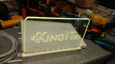

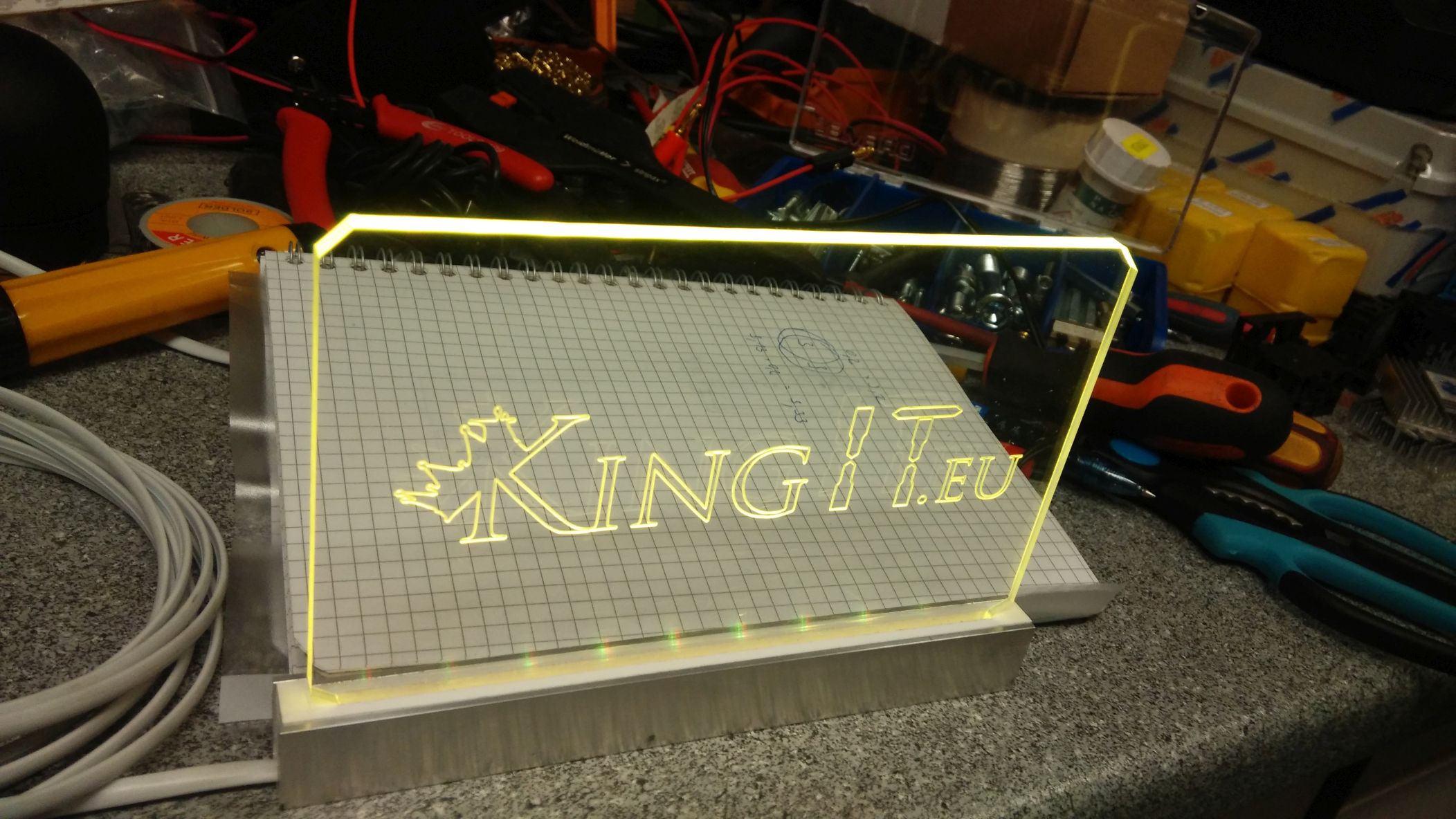

Takze par ukazek vytvoru na masince:
Drevo:
Duch (gravirovani V-brit, cerny sprej, zarovnani o 0,2mm) Kocour (gravirovani V-brit do hloubky az 5mm) Lisky (freza 2mm) Plexi - cedulky:
(freza 1mm, rovne celo, 0,25mm hloubka)
Hlinik - extruder na granulat: (detailne)
Drevo:

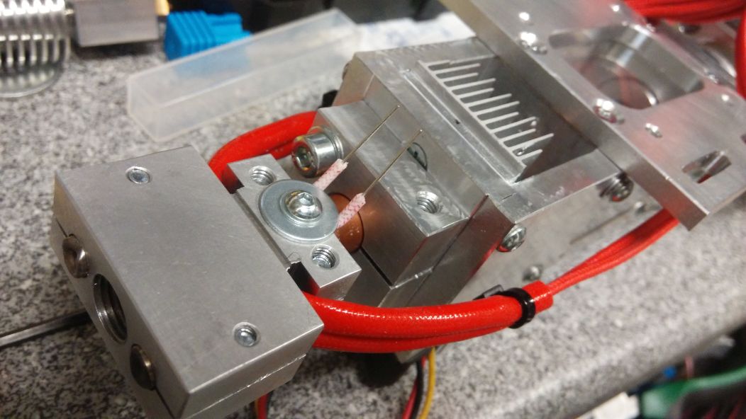

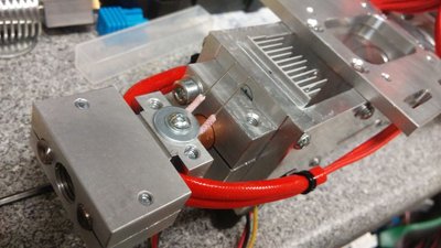

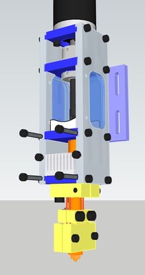

Vidím, že jsi hodně činorodý a zabrouzdáváš do nových technologii. Chci se zeptat, jak budeš řídit ten 4 motor toho extrudéru, když GRBL umožňuje řídit pouze 3 motory?
misil
- Příspěvky: 150
- Registrován: 25. 2. 2014, 11:00
Ja bych to vyresil jednoduse, pred drivery bych dal prepinac a misto GRBL desky pripojoval vystupy z RAMPS. Na ni bych nechal jen ty pididrivery pro extrudery
Ale extruder nebude pro me, kamarad chce zkouset tisk prum. robotem ABB.
