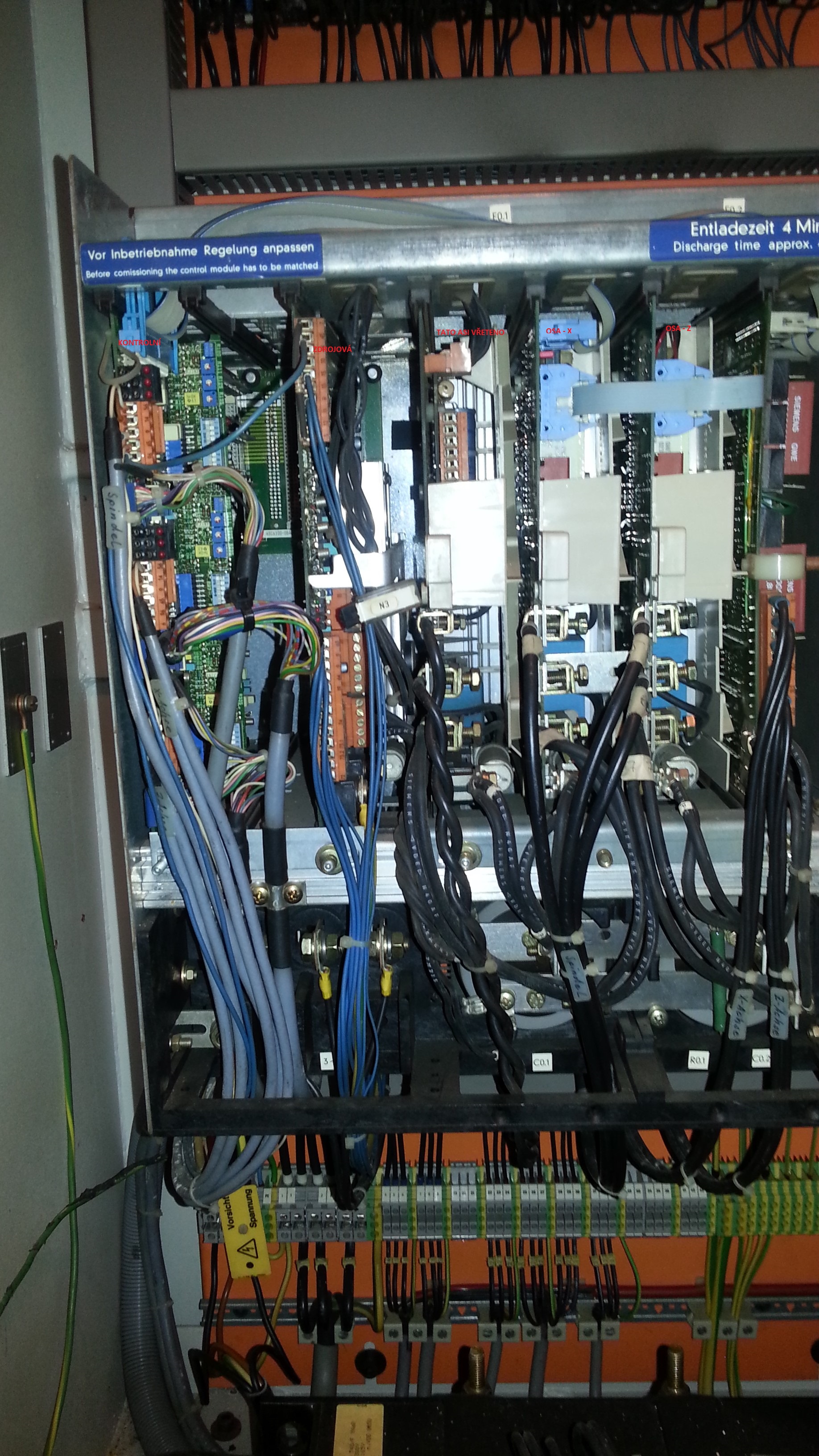

To asi nikdo. Zítra zkusí prohodit ty desky osy Z a osy X. Pokud se ta chyba přenese na diodu V11 tak je nejspíš vadná ta deska. Ale na pohled vypadá v pohodě. Ale může to být asi cokoliv.

Popsal jsem ty desky v obrázku

Uz to vidim
Ja bych to pri takovehle dokumentaci vyhodil
To je fakt vesteni a nikdo nevi zda to pojede nebo kdy to shori zas
Pri case dosud stravenem hledanim chyby by byli nove komponenty 2x doma
Treba vretenovy driver lenze stoji 3500,-
Pro vykon dc motoru na SV18 a to tam urcite mas slabsi

Tak jsem dnes prohodil ty desky jednotlivých os. Ale nic nového se nestalo. Chyba znázorněná červenou diodou svítí stále u osyX. Pak jsem to dal jak to má být, nahodil pohony a rozsvítila se mi další dioda tentokráte u osy Z a to temperature.
Motor osy X se mi už neodbrzdil.

Jestli si to myslí že je teplota moc velká ( pravděpodobně motoru ) tak bych viděl problém někde v kontaktech. To může být i pro osu x. Zkus to ty konektory očistit a prostříkat sprejem na to určeným.

Ta teplota byla doopravdy v kontaktu. Teď už to je v pohodě. Akorát dál žádný pokrok. Asi je pryč i karta pro osu X.
Když ji hledán ma netu tak ta cena už není třeba jako za tu zdrojovou. Začíná to na 500euro. Tak už je asi na čase, přemýšlet o výměně pohonů.

dej tam delty
cely pohon cca 12 000
tj 24 000 dohromady a mas to pod zarukou a moderni digitalni
tj pouzitelne pri upgradu systemu
driver pro dc motor vretena stoji 2500,- kc na ebay

Zdravím, tak už jsem myslel že je soustruh opraven, ale zase prd.
Konečně se nám podařilo roztočit motory , ale vydrželo to jen pár minut a zase se někdě něco podělalo. Opět zdrojová karta nedává proud.

bohuzel presne co jsem cekal
jak se zacne starej hardware sypat vetsinou uz to neprestane zlobit
ma to vsechno stejnou zivotnost
