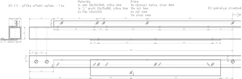

Podrobnější zadání:
Jedná se o 5 hliníkových konstrukcí, každá z 16 dílů, každý díl je tvořen jeklem 30x30x2mm a na ně je třeba přinýtovat L profily a menší pásy tloušťky 2mm. Díly budou k sobě následně smontovány pomocí spojek, které jsou určeny pro ty hliníkové stavebnice s drážkou. Proto ty spojky mají výčnělky, a ty výčnělky potřebuju zbrousit (to je ta brousící práce). AL spojek je celkem 200. Já jich pár zbrousil pilníkem a šlo to dobře, na brusce by to šlo ještě líp.
Tloušťka všech materiálů je 2mm. Trhací nýty mají průměry 3mm a 4mm, nýtovací matice M5 a M6 (díra 7mm a 9mm). Průměry děr: 3 4 4,5 7 9 mm

Jeden z výkresů
Jeden z výkresů
