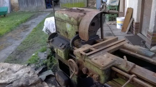

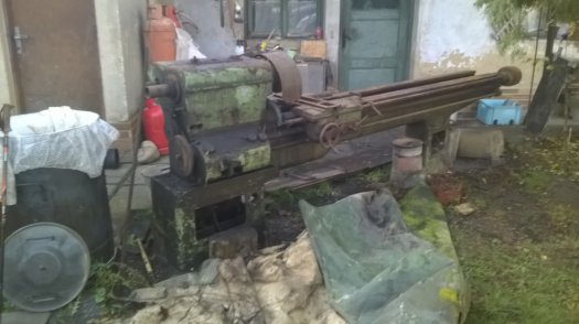

29. 12. 2017, 11:31
jeden C-45 na prodej. Bez koníku, příčných saní, nožového suportu je nutně odsouzen do hutí. Vytěžte z toho aspoň někdo náhradní díly. A.
https://stroje.bazos.cz/inzerat/83740752/Soustruh.php" onclick="window.open(this.href);return false;
