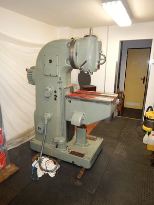

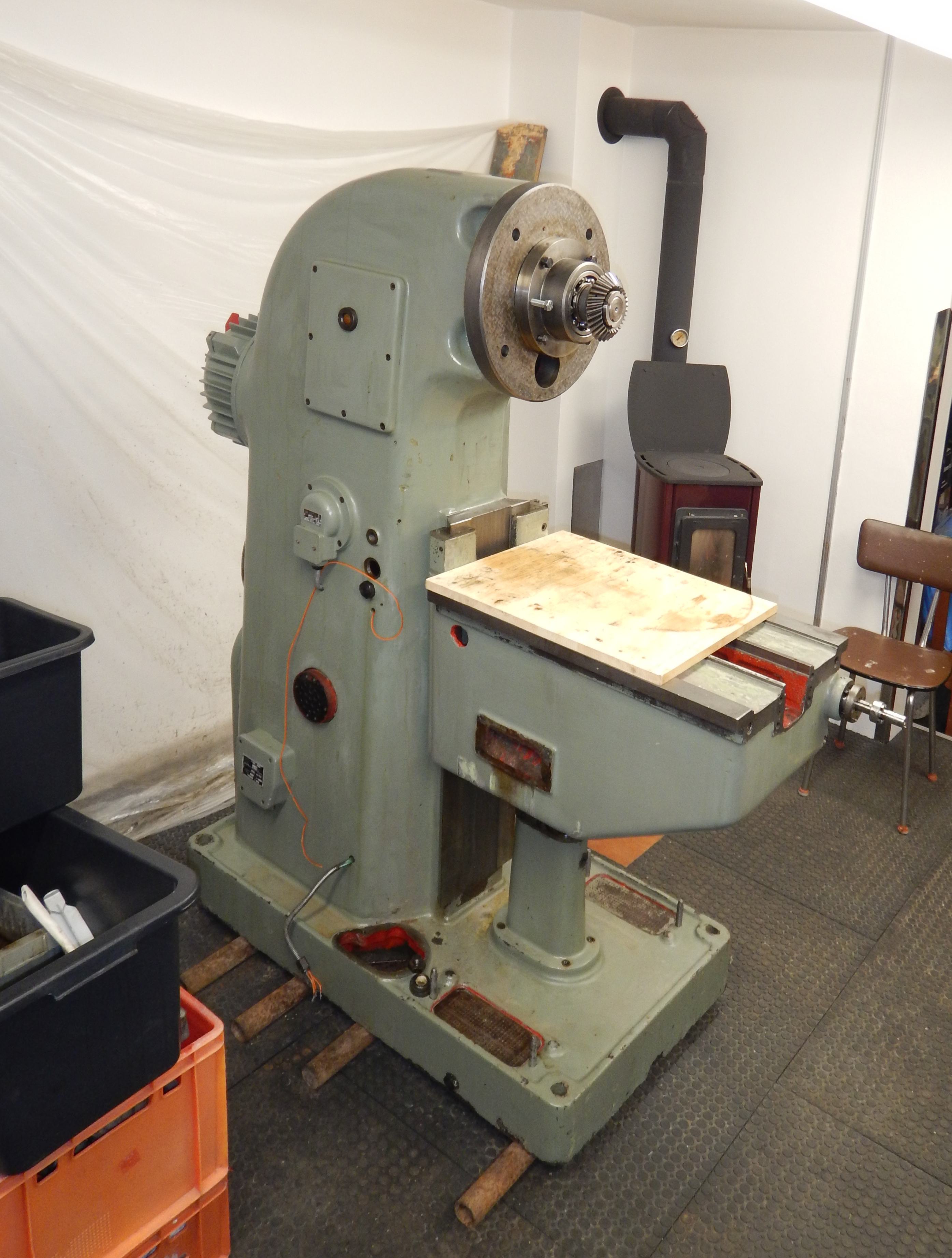

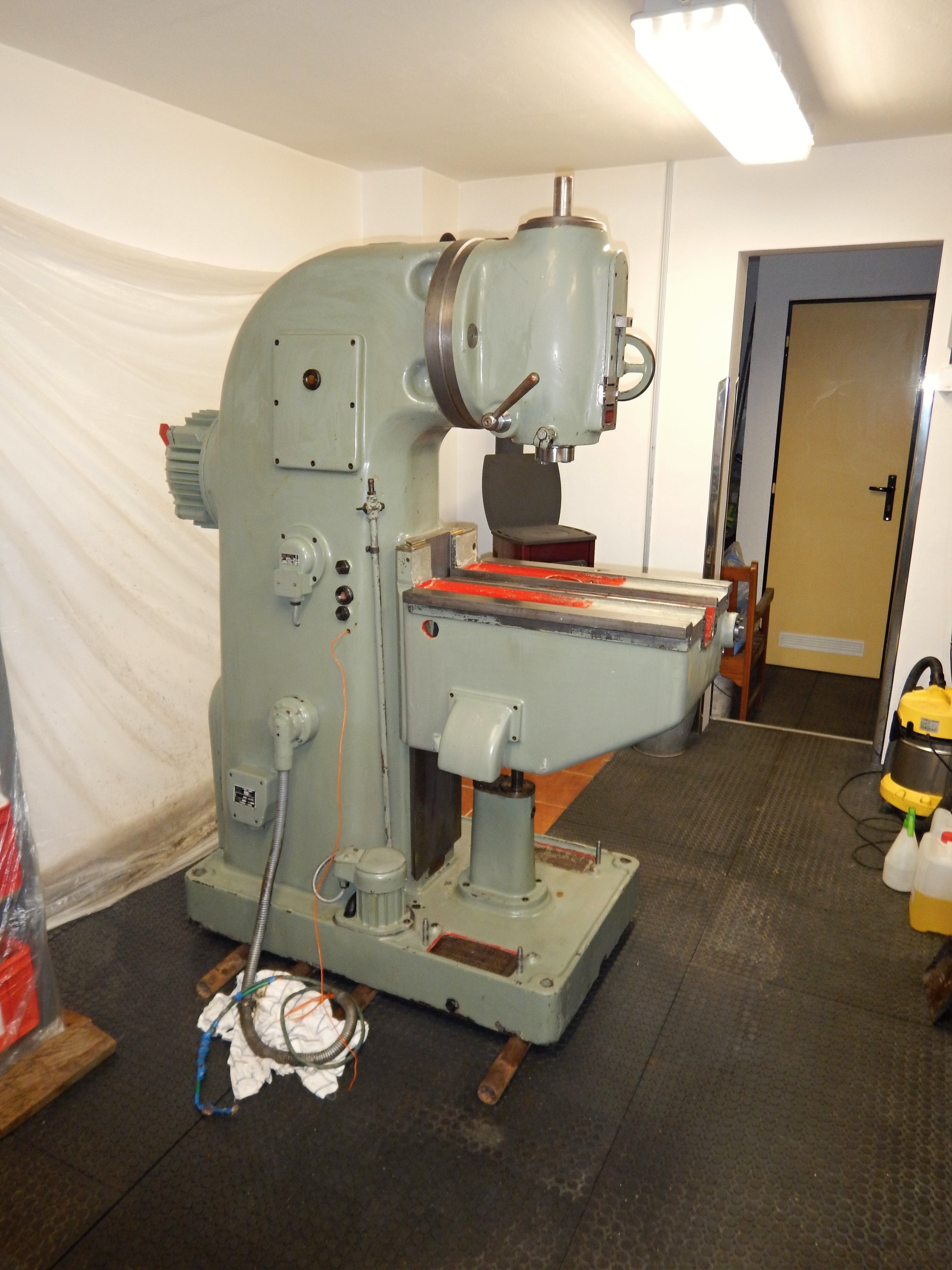

tak po necelém roce konečně stěhování pod střechu. Šlo to jako po másle, za půl hoďky byla uvnitř

Weiss D280x700, Güde GTB 16V, BAD-21S po rekonstrukci, Jihokov SVA V10 před rekonstrukcí, korejka F2-250 rozebraná do šroubku a spousta dalších potřebných krámů...

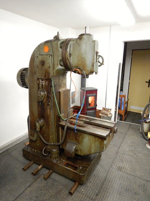

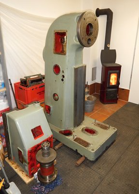

hrubé čištění je dokončeno, teď se bude postupně demontovat
Z pod usazenin olejů,emulzí a bordelu vykoukla vcelku hezká holka..

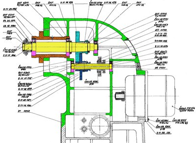

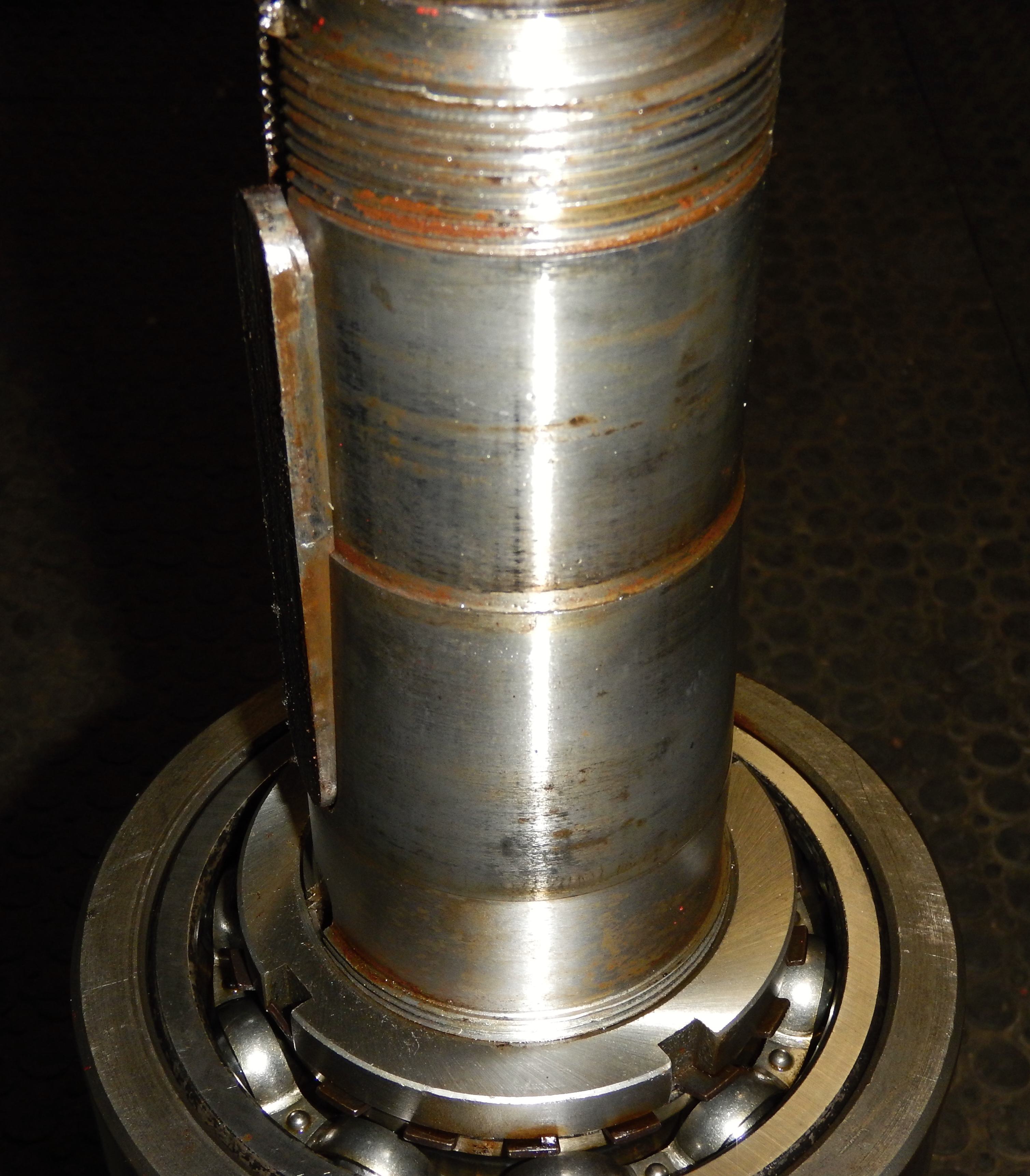

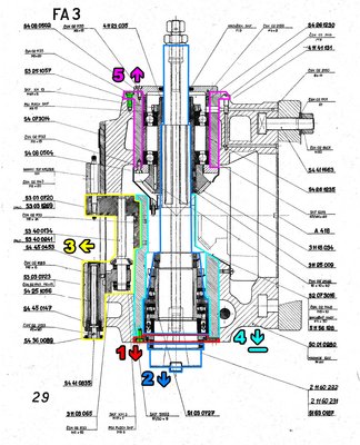

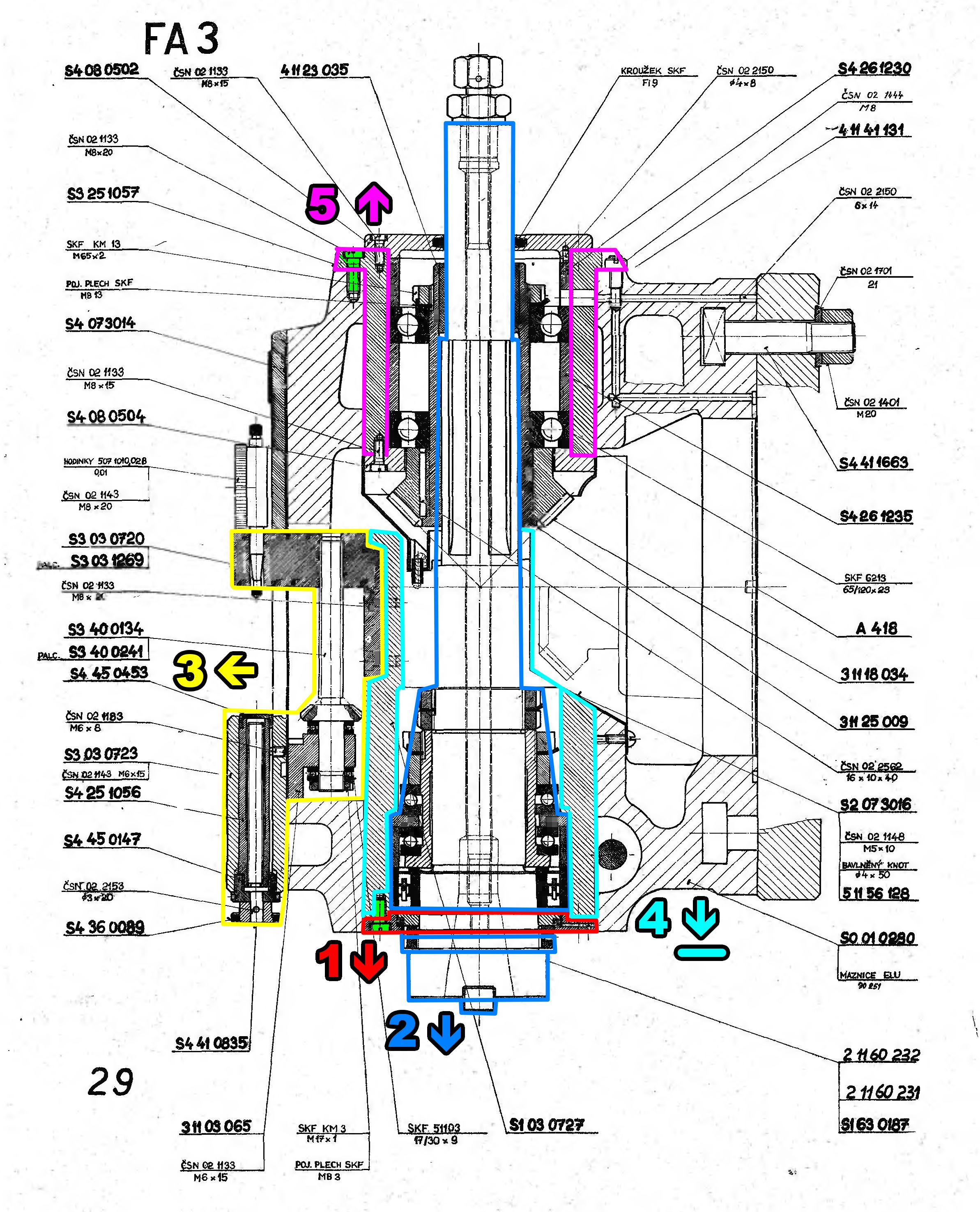

Chci dát dolů vřeteno, vyčistit a půjdou asi i ložiska když už to bude dole. Jen se chci ujistit, zda jsem z návodu k FA3 pochopil demontáž? Nerad bych něco... Přikládám obrázek. Čtyřka bude s podepřením pinoly.

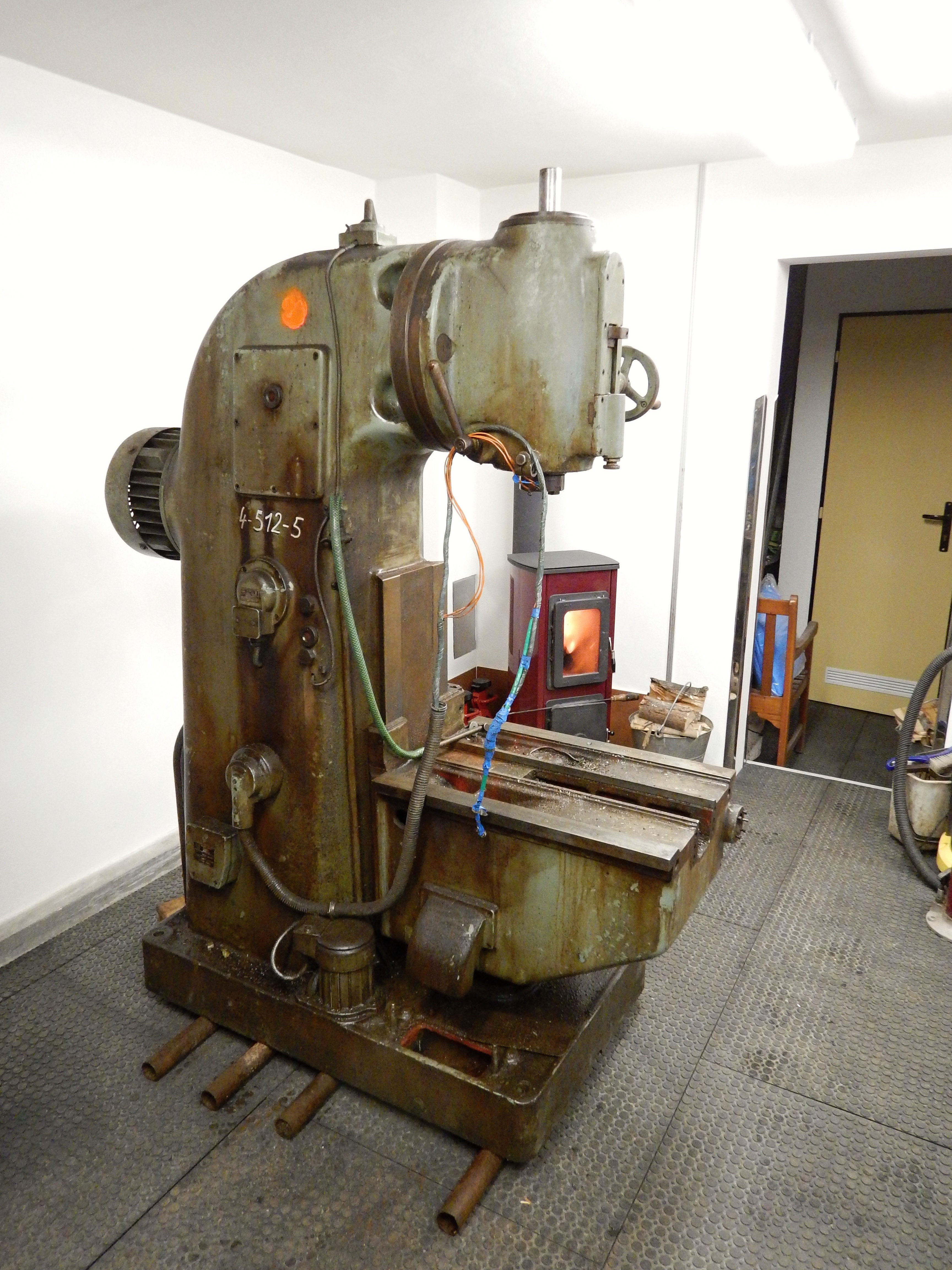

Tak jsem po nastěhování frézky zatím v této fázi...
S vřetenem i s hlavou frézky jsem si poradil, ale potřeboval bych se hnout z jiného místa...

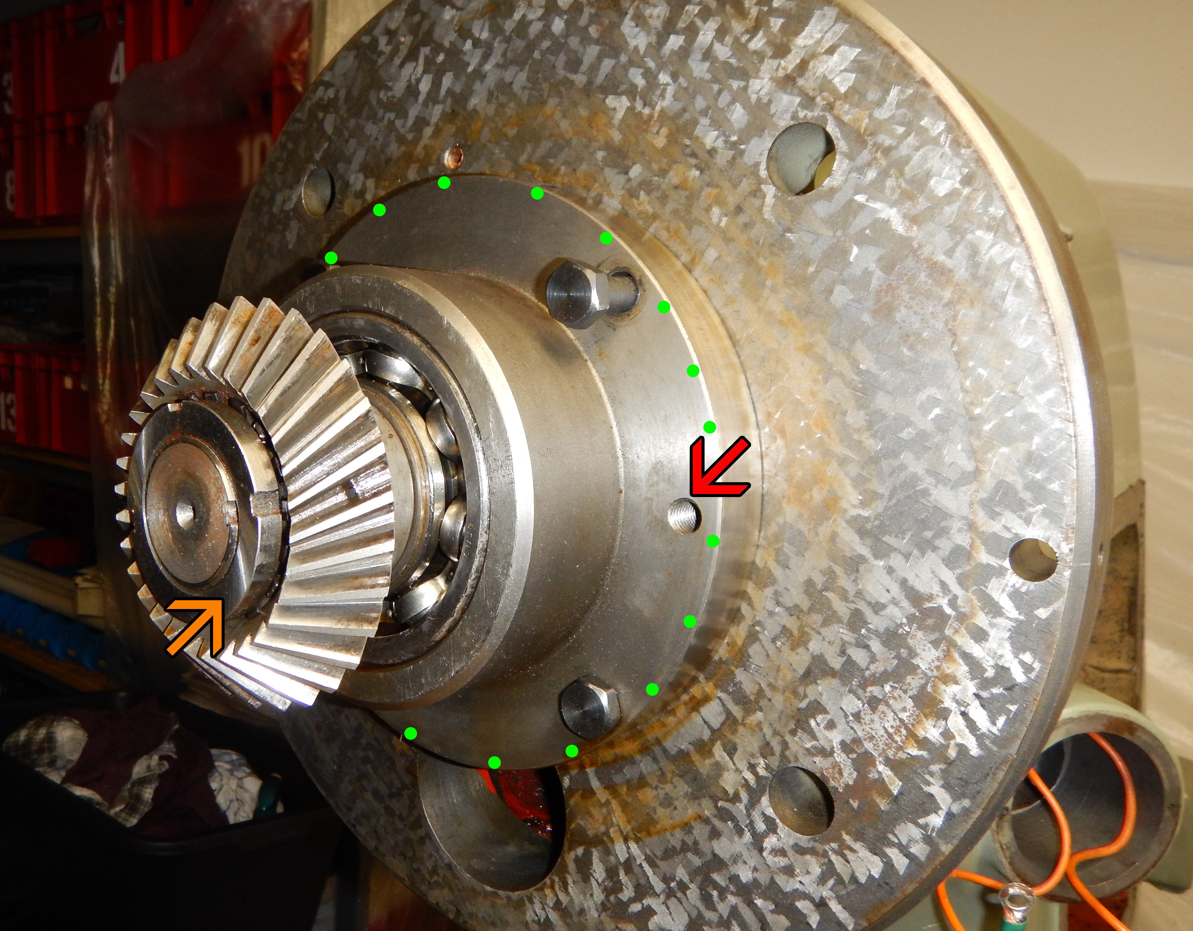

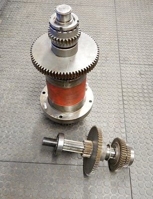

Potřebuji sundat domek (označený zelně), musím nejprve povolit matici (oranžová šipka), nebo můžu rovnou začít stahovat vložením šroubů do otvorů (červená šipka) ?
Jde o to, že nevím, zda to jde jako celek ven a nebo jen z vnitřní usazené hřídele. Z vnitřku převodovky tam přes velké ozubené kolo nejde nic vidět.

zatím se mě podařilo demontovat spodní hřídel s ozubenými koly a ložisky. U té vrchní (s domkem) mám povolenou zadní matici i odstraněnou ségrovku, ale nechce se jí ven. Ozubené kolo S 11 16 073 drží to na tom kuželu hřídele a ne a ne se pohnout. Zkoušel jsem to zepředu dvěma šrouby vytáhnout, dařilo se do té doby, než se spodek ozubeného kola opřel o nálitek pro otvor ložiska spodní hřídele a dál ani ťuk. Na tom ozubeném kole S 11 16 073 je pár flíčků koroze, stejně tak i lehce okolo závitu matky SKF KM12, takže předokládám, že to bude i na tom kuželu... Nechci do toho nijak mlátit, zkoušel jsem i kapilární olej, ale už mě nenapadá co s tím...

ty výkresy jsou všude stejné, opravdu to tam vypadá na kužel a klínek. Mám to den nastříkané nějakým novým sprejem a teď jdu do dílny, tak snad se zadaří. Každopádně mám pořád odpor do toho nějak víc bouchat, přecijenom tam jsou okolo ložiska...

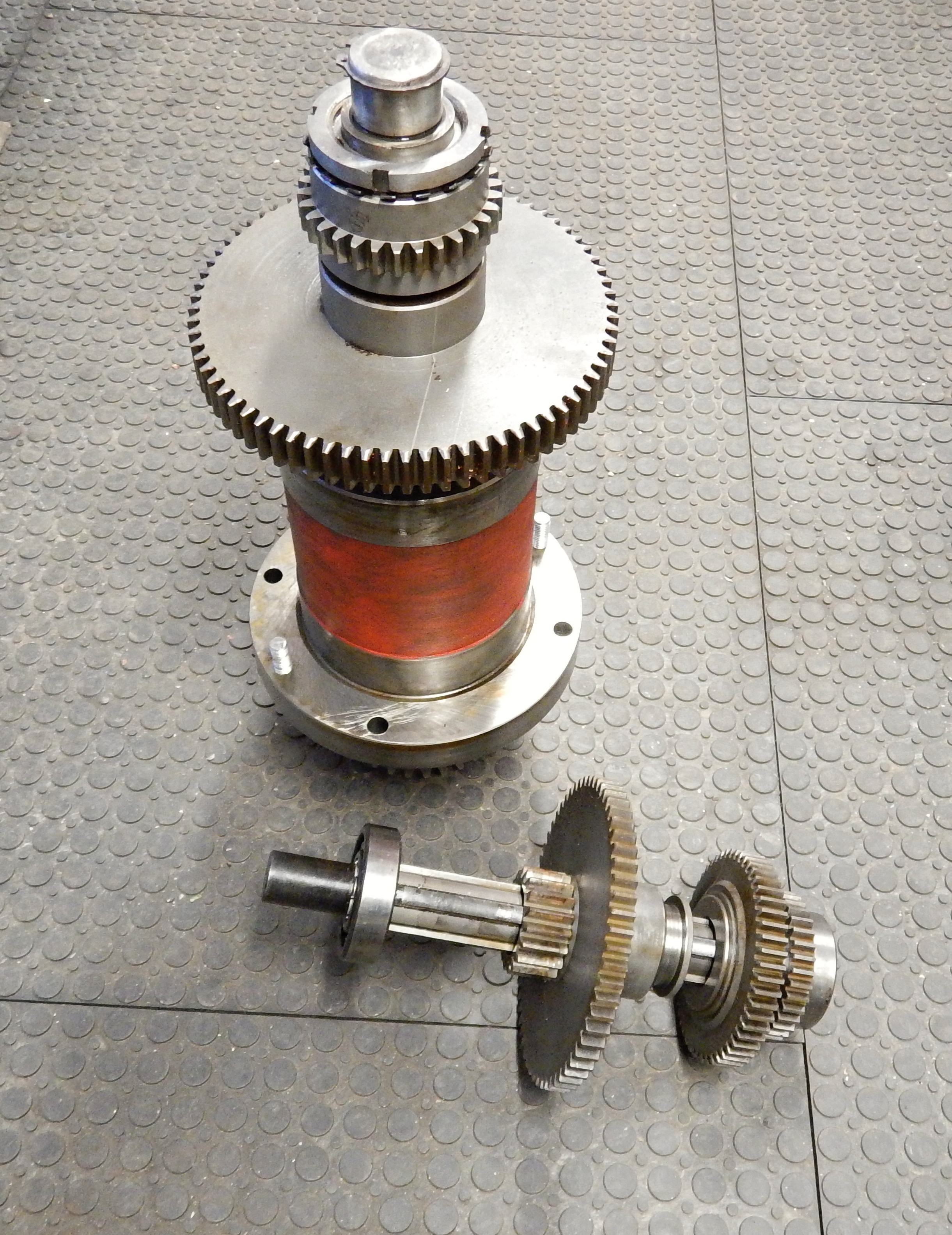

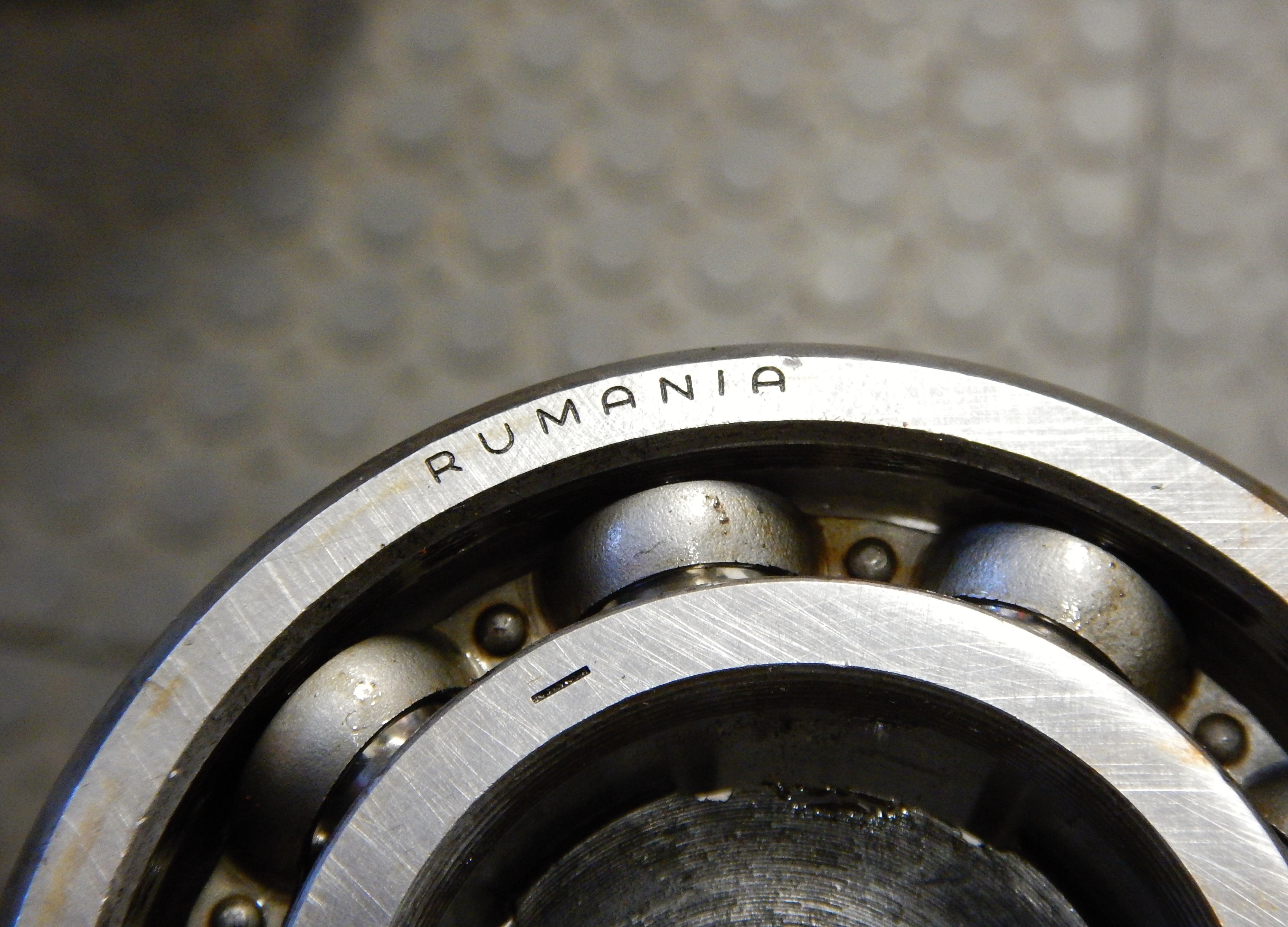

Tak se dílo podařilo a asi maličko pomohl i ten sprej. A ano, je tam opravdu kužel.

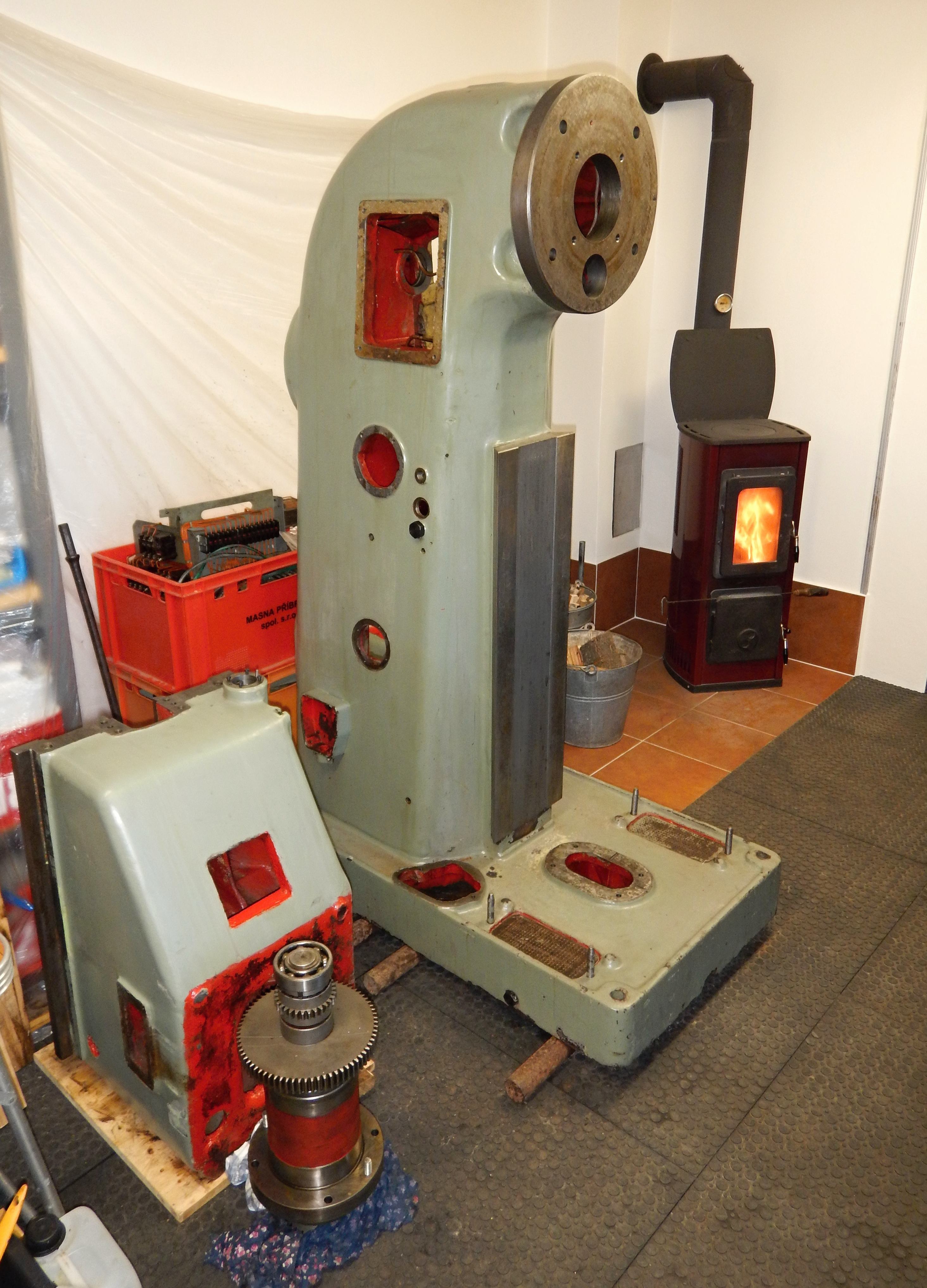

Ložiska na hřídelích co do počtu z 50% v háji, ozubená kola vypadají že jsou ok, jen u jednoho (spodní hřídel) řádně vymačkaný klínek. Frézka je komplet odstrojená a než začne jaro odstraním alespoň písek z vnitřku těla frézky, opravím mazací trubičky a dál se uvidí dle času... ufff
