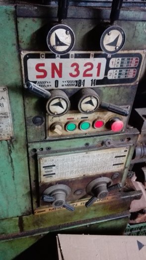

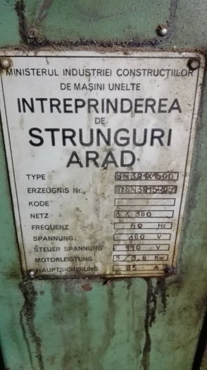

Taky ho mám, jen kratší.
Tyhle soustruhy mají výhodu kaleného lože a menších motorů.
3kW na menších otáčkácha 3.8kW na větších otáčkách .(knkrétně u prodávaného,jinak bývá i 1,8kW )
Taky jsou tišší než třeba SU 32 nebo S 28.
Za 15 tisíc případně i míň jak, zmiňuje prodávající, je to lepší než ty předválečný transmisáky co vidívám v izerátech.

Otazkou pouze je, co prodavajici mysli "drobnou vadou posuvu". Volat tam nechci, jinak hrozi nebezpeci, ze pro neho vyrazim :-(
DwPetr
Příspěvky: 5262
1. 4. 2017, 8:10
Nikam už nemusíš, zejtra je pryč.
Pokud někoho zajimá stav, tak jsou vůle na posuvech, kdo si všimne jiné kolo podélného posuvu, což souvisí pravděpodobně s údajně vylomeným zubem, ale rozebraný jsem to neměl. Na ložích, šajbě je liška, nic hroznýho. Trocha šmiru a pilin. Když se umyje bude to pěknej stroj, zachovalej jinak. Jinak cena se vyšplhala trochu výš než inzerát. Tolik asi vše, doma do garáže slušnej hobík.
