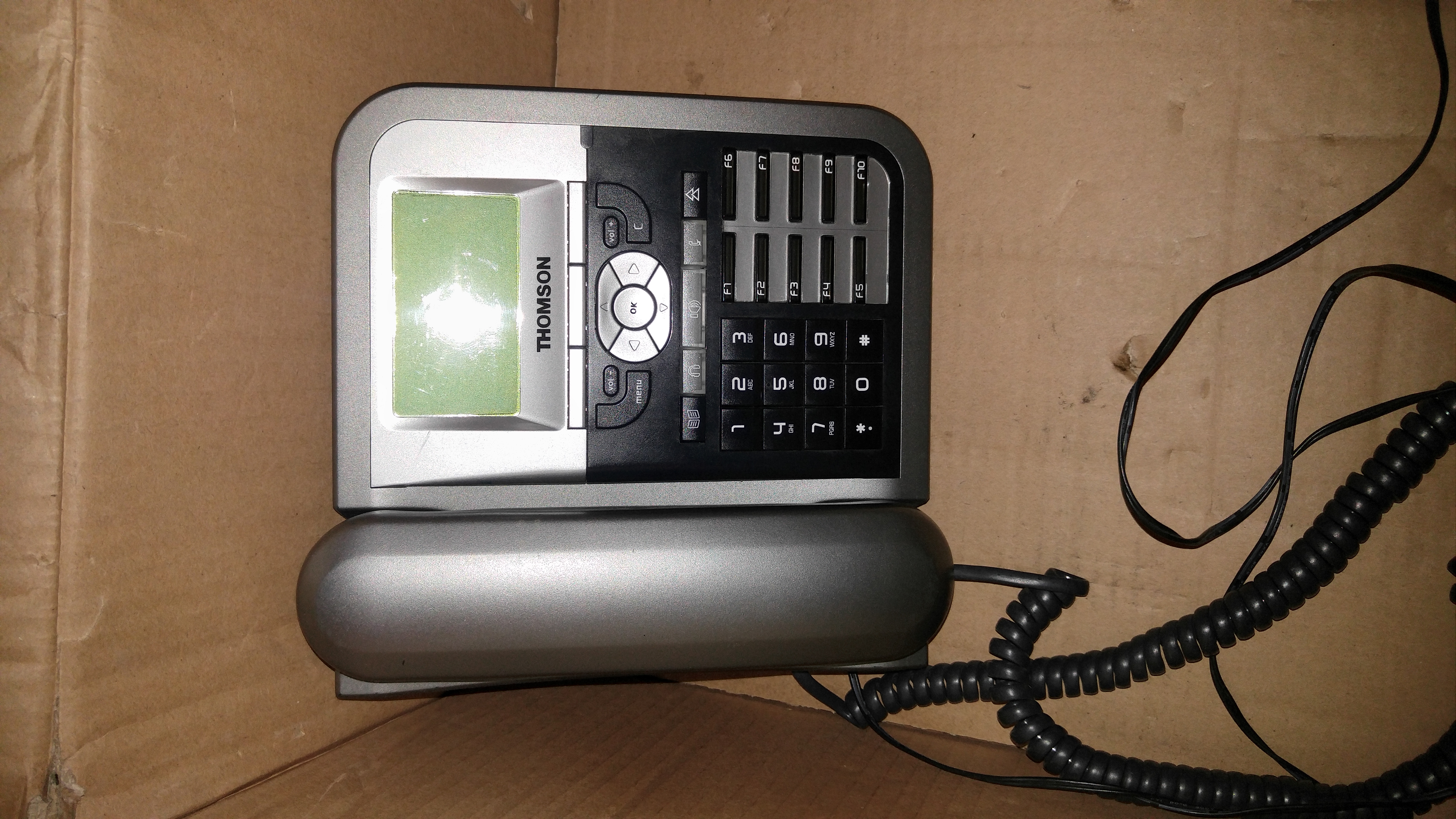

Pouzite internetove telefony
Protokol SIP
Cca 5ks
Cena 200 plus posta
SIP telefony thomson

Ahoj tuším, že existují i nějaké free servery, snad v Americe.A nejakej free server neni?resp. když bych to chtěl jen mezi dílnu a domov? dva telefony mezi sebou?
V práci to máme přes Odorik. Mrkni na ceník je to fajn. Zřídíš si dva účty, pošleš nějaké love a registruješ SIP server Odoriku do svého IP telefonu. Můžeš volat kamkoliv za výborné ceny.
Také to nabízí nějací poskytovatelé Internetu v místní síti zdarma. Pokud jsi tedy doma i v práci u stejného providera možná budeš mít štěstí.
Další možnost je jak píše Robokop, nainstalovat si na PC (server) - s veřejnou IP adresou Asterisk.
melo by to fungovat pres jabber, resp. jakykoliv XMPP komunikator se sluzbou sip, kdysi to umelo skype
