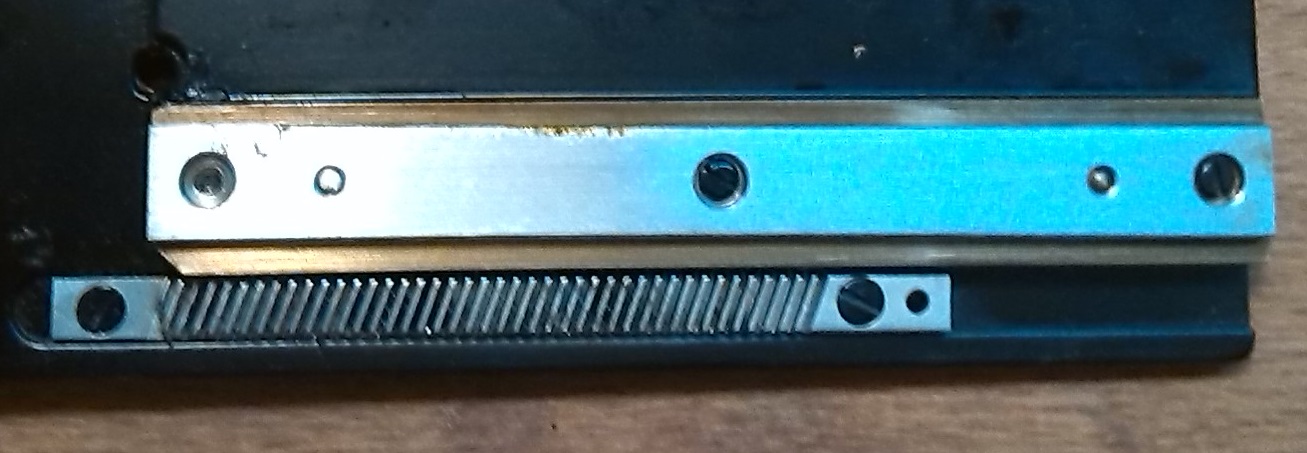

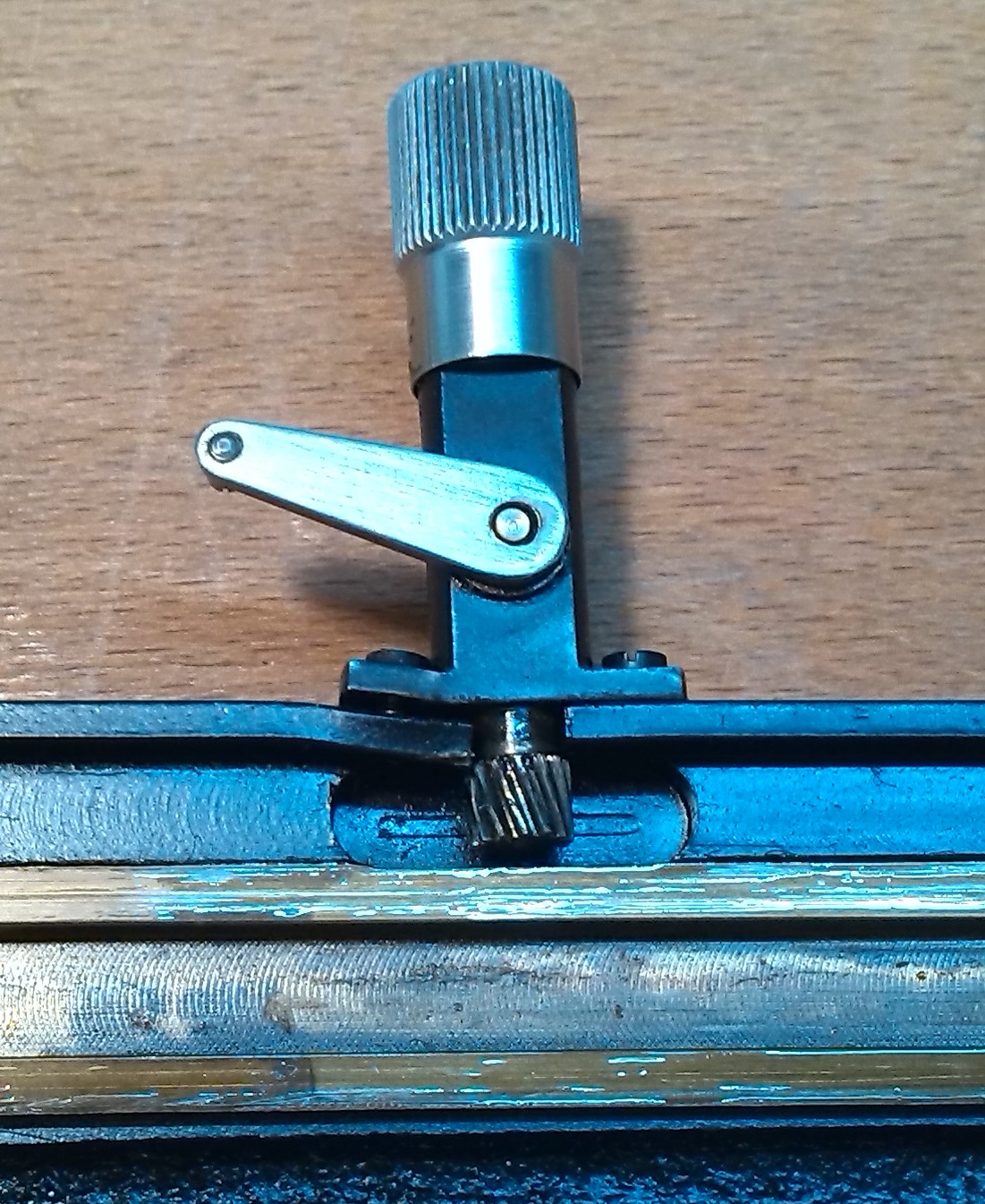

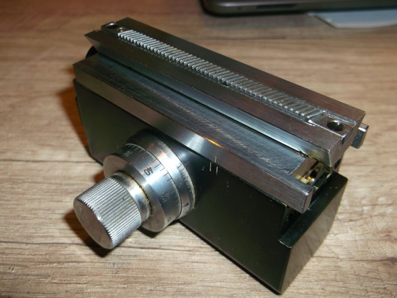

Dobrý večer. Poprosil bych o radu pokud víte.
Podařilo se mi koupit podobný mikroskop od Meopty Praha. Tělo má nejspíš novější, je malinko hranatější. Okulárová hlava je také trochu jiná. Objektivová hlava a posuvný stoleček je stejný. Bohužel s tím nejspíš pošťáci praštili. Regulace posuvu stolečku od sebe a k sobě je malinko přiohnutá. Stolek jsem sundal, ale po odšroubobáváni všeho co šlo se mi ho nepodařilo rozebrat. Ani se mi neporařilo vyndat ruční otočnou regulaci, abych jí srovanal a přišrouboval rovně. Také se mi zdá, že ve stolku chybí pravá kolejnice a posuv má větší vůli. Teď jsem našel jiný inzerát, kde také není. Pokud to tedy není stejný stolek co jsem dnes dostal.
Víte prosím někdo jak to udělat?
Naposledy upravil(a) timi.m dne 11. 4. 2017, 8:30, celkem upraveno 1 x.

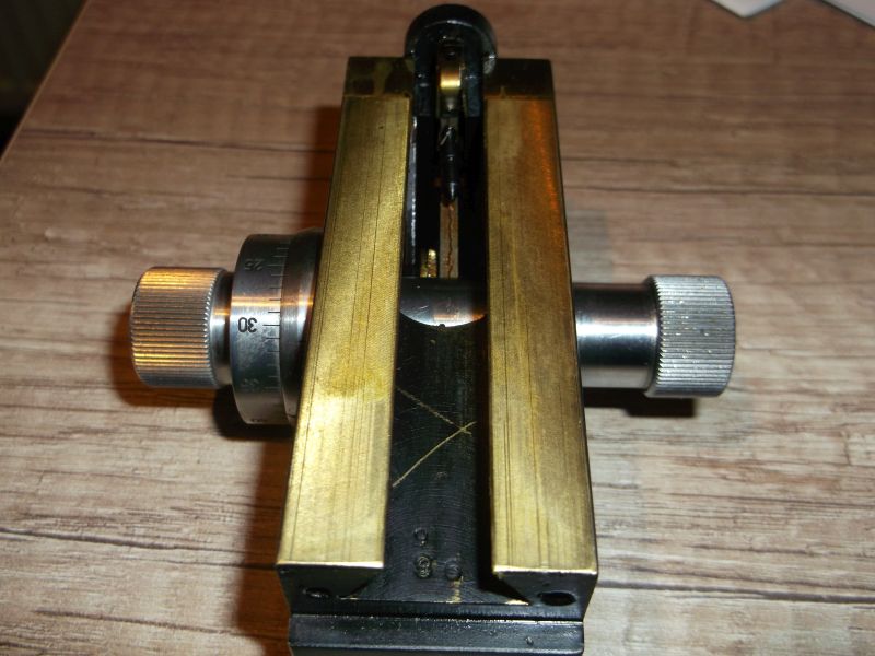

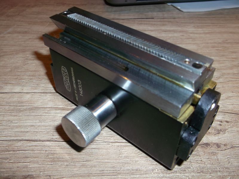

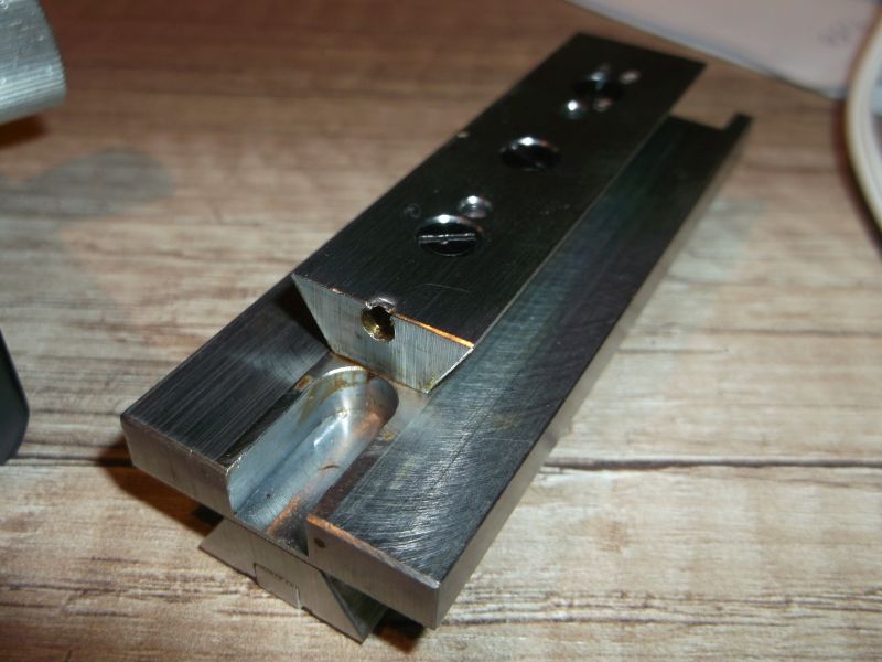

Ak si dobre spomínam, je to takto (strany pro pohľade na tvoj horný obrázok):
vpravo na stolíku je klasická rybina plus ozubený hrebeň. Vpravo, je rybinová drážka iba v hornej polovici, kdežto v dolnej je iba taká kuželová vložka pasujúca do tejto rybiny, ktorá je upevnená do dolnej polovice cez excentrický otvor - asi v strede stolíka. Pootáčaním sa reguluje vôľa aby sa stolík nevaklal.
Proti vysunutiu z rybiny je to istené malou skrutkou označenou na obrázku šipkou. Niesom si docela istý, ale tuším ešte jedna istiaca skrutka je dostupná cez otvor viditeľný na stolíku zospodu na strane hrebeňa: Keď budeš pohybovať stolík dopredu a dozadu, objaví sa pri istej polohe v otvore tá poistná skrutka, vyskrutkuj ju. Potom idú obe plochy stolíka vysunúť úplne. Prípadne ten stolík odfoť zospodu, možno si spomeniem ktorý je to otvor, roky som to už nevidel
V"le stolíka sa vymedzujú tou excentrickou rybinovou vložkou a nastavením pastorku - posuvové koliesko ktoré je na pohyb dopredu-dozadu a je na 2 skrutkami pripevnené ku stolíku. Prípadná stuhnutá vazelína od meopty ide dole izopropanolom , zubnou kefkou a gázou.

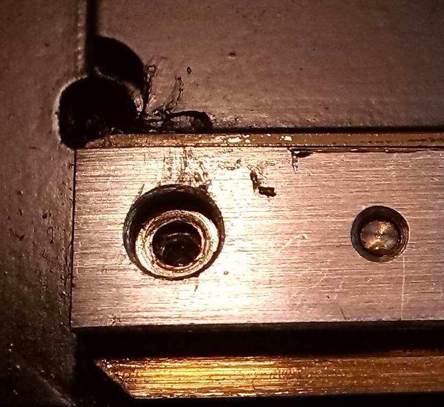

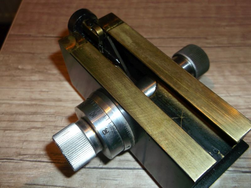

Včera jsem přehlédl šroubek kvůli kterému mi to nešlo rozebrat. Dnes ráno se mi to povedlo.
Bylo to ohnuté, podařilo se mi to vcelku dobře srovnat.
Min. jeden závit ve stolečku je stržený. Šroubky jsou průměru 2mm. Je tam dost materiálu na případné předělání na M3.
Jeden krajní šroub vodící lišty je střižený a zůstal ve stolečku. Lištu drží ještě dva a k tomu dva kolíčky. Pokud by se mi zbytek šroubu povedl nějak "vykroutit" zkusil bych tam dát jiný.
Je tam zaschlá vazelína, vyčistím a dám novou.
Zdá se, že to bude fungovat.

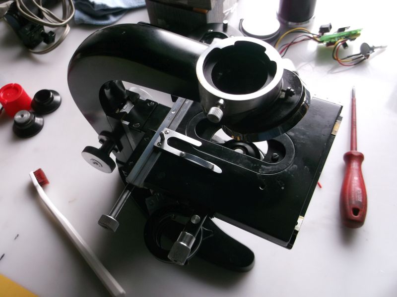

Dnes som sa konečne dostal ku pokračovaniu s prácami na mikroskope. vyčistil som optiku lampy. Pritom som rozobral aj to čo nebolo treba - nastaviteľnú clonu. Na tretí pokus sa mi ju podarilo poskladať.
Potom nasledoval mikrozdvih. tam som demontoval všetko nepotrebné a skúsil WD-čkom rozpustiť tú vazelínu. Pomohlo ohriatie na krbe, odhadom to mohlo mať tých 60stupňov. vazelína povolila a zbytok som utrel handrou. Zatiaľ to nie je namastené. Prikladám pár fotiek toho mechanizmu, čo netreba rozoberať.

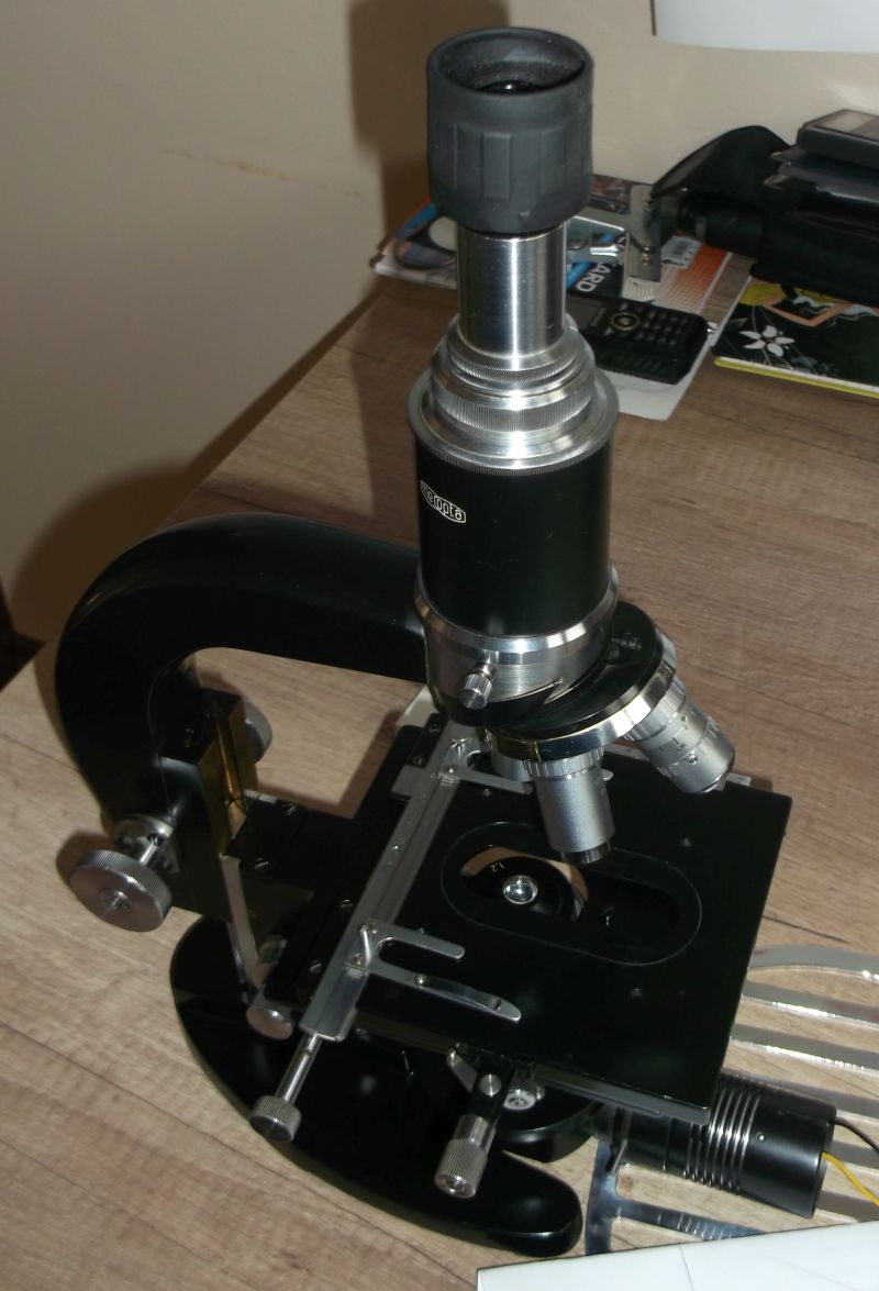

rozborka a čistenie je úspešne za mnou. Už som si aj pozrel prvé preparáty, je to slušne vidieť. Zatiaľ mám binokulár, ale ten nie je pre mňa. Po chvíli ma z toho rozbolí hlava. A musím zohnať tie gumičky, čo patria na okuláre. Poradíš, kde to hľadať?
ešte finálne foto:
zatiaľ som použil gumičku z ďalekohľadu, ale nie je to celkom ono. Lampa dosť hreje napriek tomu, že je v nej ledka. musím spraviť nejakú podložku. Mám to spojiť napevno s mikroskopom? to by znamenalo vŕtať do základne, prípadne niečo odspodu prilepiť.

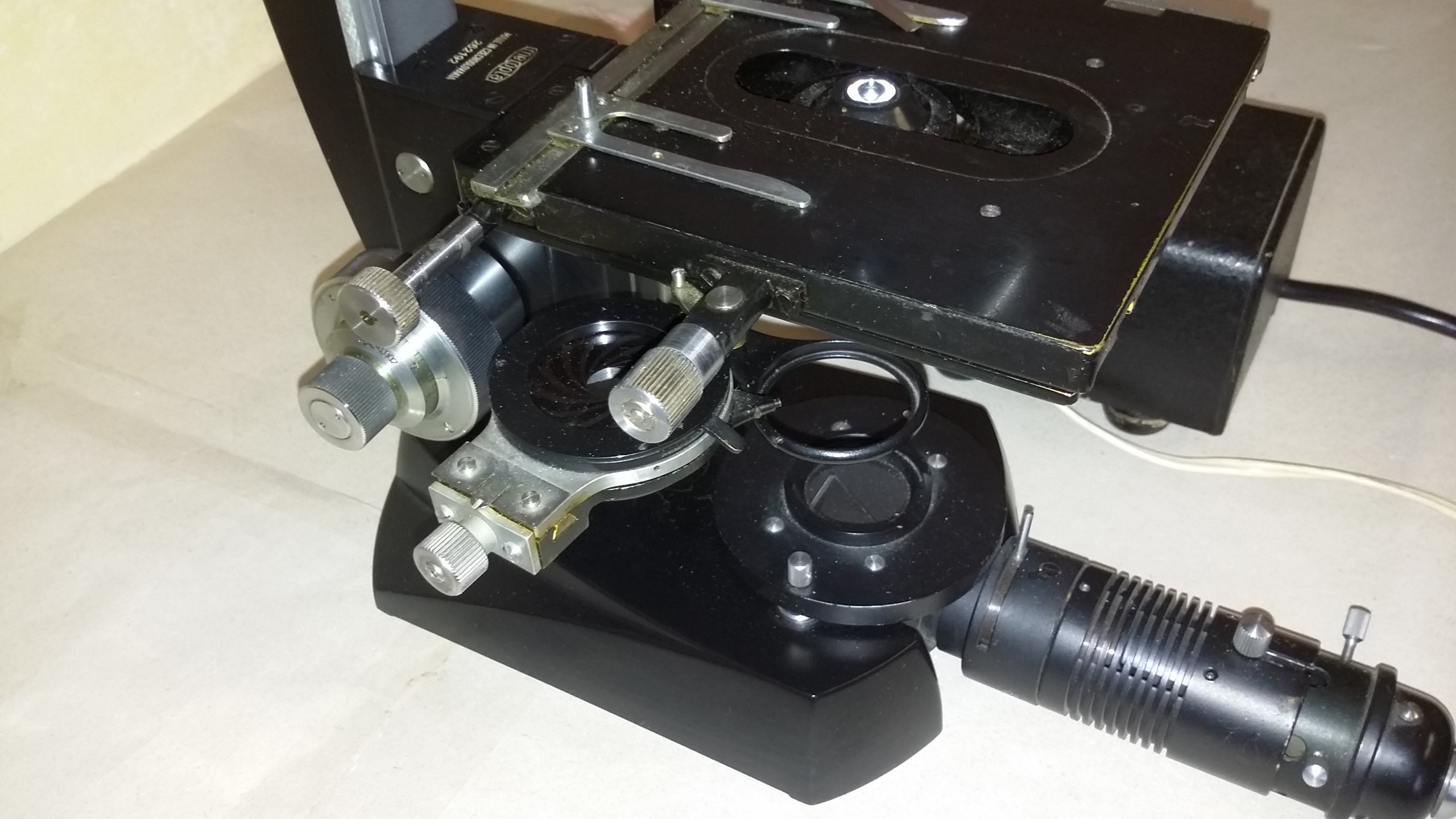

Osvetlenie: Ja by som to kľudne priskrutkoval o tú nohu. Závit do nej vyrežeš ľahko a ničomu to nebude vadiť. Na tých novších to je presne tak, akurát sú tam mosadzné vložky zo závitom pretože noha je pomerne tenkostenný odliatok s duralu, tá tvoja je myslím liatina, tam vložky netreba. Na jednej strane je osadenie pre kolík a na druhej závit pre skrutku na telese osvetľovača. Vidno to na fotke od timi.m, keď tak ho popros, aby i to vyfotil na tej nohe.

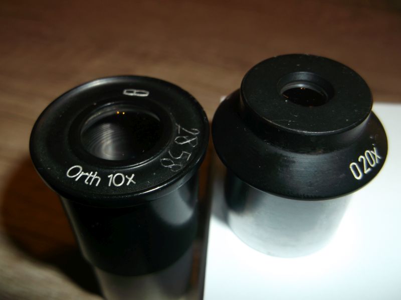

okuláre mám 2 druhy. Lepšie sa mi pozerá s 10x.
Zajtra najprv skúsim základné nastavenie, potom sa nejako skúsim naučiť s tým robiť.

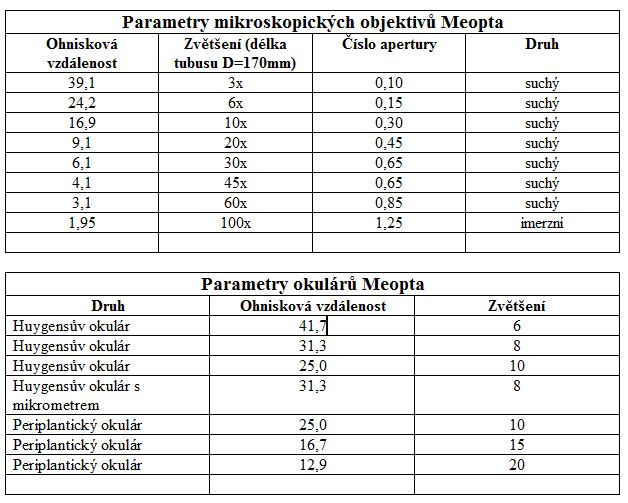

to zverodoktor: nemám moc praxe a potřeboval bych poradit - v návodu u mikroskopu je popis použití imerzního objektivu (100x) s n. a. 1,25 a taky je tam napsáno, že má kvalitní kondenzor s tou samou numerickou aperturou. Není tam ovšem výslovně uvedeno, zda je ten kondenzor taky imerzní. Z teorie vím, že pokud ne, tak tu vysokou n.a. nikdy nedosáhne Pokouším se o kvalitní fotky, takže by bylo ideální mít olej z obou stran preparátu. Otázka je, co udělá ta kapka oleje na čočce kondenzoru (pokud je "suchý), když zateče do optiky, může třeba rozlepit čočky? Je to moderní mikroskop, tak nevím čím se to teď lepí. Případně, nedá se to něčím preventivně utěsnit, že by to třeba zvládnul šikovný optik? Dík!
