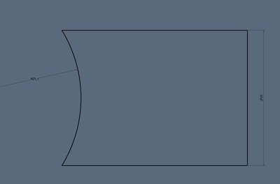

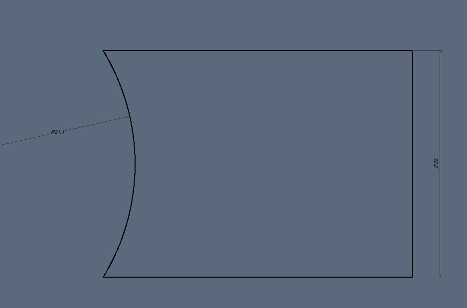

Dobrý deň, chcel by som sa spýtať skusenejších na čom a čo najrýchlešie by som vyrobil rádius r21,1 mm na tyči kruhového prierezu ?Material Nerez AISI304 Ďakujem

Způsobů je hafec, ale za mě tyč chytit svisle do univerzálky upnutý na stole, vertikální hlavu frézky natočit vodorovně a vyvrtávací hlavou podélným posuvem projíždět rádius. Šponu přidávat svislým posuvem. Tu vyvrtávací hlavu bych si seřidíl na požadovanej rádius na zkušebním kostkovým polotovaru, kde bude opisovat celej kruh, protože ten se ti bude snadno a přesně doměřovat.

Nejsnadnější by bylo sehnat zbroušenou 50 mm frézu a pokud ti budou elementálové nakloněni tak bude mít průměr 42.2 mm. Popřípadě si jí nechat dobrousit a poté spíchávat naznačeným způsobem. Nebo můžeš tu univerálku upnout k nějakému úhelníku a spíchnout to svisle. Můžeš si to upnout do prizmatického svěráku a spíchnout. Nebo si udělat čelisti se zahloubením o průměru 22mm a spíchnout to ve svěráku. Na cnc to nějak upnout a objet obloukem frézou. Na soustruhu by šlo udělat z nějaké placky přípravek a protočit rádius nožem do díry.
Příspěvky: 8420
9. 4. 2017, 11:49
smugli8 píše:Čo je to otočák? potrebujem cca 200ks
Otočný stůl. Mimostředně se na něj upne prizmatický svěrák (nebo prizma + upínky), vystředí se střed otočného stolu proti ose vřetena, podle bubínku nebo hodinek poodjede o 42.2 mm - poloměr frézy a pak už se to švihá jen otáčením otočného stolu.

na 200ks už by to chtělo poháněný stůl to by mu ruka upadla šl by udělat i jednoduchý upínací přípravek a pak by to mrskal třeba po třech kusech
tady máš pár otočáků některé i s náhonem
https://stroje.bazos.cz/inzerat/7354063 ... y-stul.php" onclick="window.open(this.href);return false;
vyber si některý způsob který ti bude vyhovovat
a ten přípravk co jsem spomínal tak by stačilo kus trubky pásovina a pár svárů na dně trubky dorazový šroub pro nastavení a z boku upínací šroub s nějakou podložkou aby se to nevymáčklo do kusu pod to navařit páasovinu a za ni to pak upnout buď na stůl nebo lícní desku

A co nějaký jednoduchý upínač do nožového držáku soustruhu a rádius vyříznout fly-cutterem?

Jednoduché řešení: Nabrousím si frézu na pr. 42,2 mm, upnu na doraz do svěráku a frézuji za vydatného chlazení. Děláte z toho vědu a nakonec to předpokládám půjde k něčemu přivařit. :D
