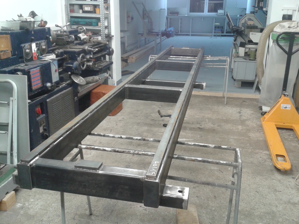

potrebujem frezovat 4200mm dlhy zvarenec. Sirka je 600mm a vyska 200mm.
Normalne mam dve firmy co mi to robia ale ich aktualny volny termin je niekolko mesiacov!
Prosim o pomoc samotneho frezovania, odkaz, alebo nejak inak nakopnut, kde by to mohli zvladnut.
Uz som oslovil aj platene vyhladavace firiem , ale zatial nic.
Mozem byt napomocny, pomozem, nezavadziam. :D
To srafovane je po vyfrezovani.
Je to pod lineary.

Ani se nedivím, že se do toho nikdo nepohrne. Jakou požaduješ přímost a souběh těch ploch? Je to nežíhaný svařenec. Bude asi docela problém to dostat do desetiny. Na případné doštelování tam máš málo patek. I tři do metru není nic moc.

Navíc je to konstrukčně nezvládnutý .Tohle se dělá z robusnějších profilů a ještě inteligentně šroubovaný přes žebra (zářnej příklad jsou různé páličky a jiné s nulovým nebo malím řezným odporem). Pokud to má být svařenec tak by stěny museli mít tak 20mm a správně vyžebrovaný tak že by to byl svařenec tak 1,5t

chlapy!!! na tom bude jazdit kamera!!! Je tam sest patok co sa budu stelovat podla terenu. Keby to spravim tak jak by sa aspon trocha slusilo, tak to do bytu nedostanu. :?
Tie zebra su od seba 1300 mm osovo a je to z jaklu 120*60*5. Uz teraz to vazi "stvorchlapovo".
A ta tolerancia? :)

A proč to neřekneš hned :wink: To pak se řeší že jedna kolejnice je vodící ,a vozejk má jednu stojinu tuhou a jednu pružnou tak že tam rovnoběžnost může lítat 2mm a nic se neděje.

Tento projekt je velmi specificky, ta kamera je vlastne spec. skener na urcity projekt. Bude tam zakladna, na ktoru saa bude montovat dalsie rameno, dalsia os.
Dakujem za navrhy co pouzivaju v Holliwoode, ale to nie je to co potrebujeme, to nevyhovuje. Ten skener alebo kamera musi mat aj nejaku deklarovanu opakovatelnost.
Princip je jasny, takze tiez by ste sa doprcovali k niecomu takemuto.
Viac o tomto projekte neviem, zakaznik nechce prist o tzv. Know how.
Takze kde by mi to vedeli vyfrezovat? :wink:

Vyfrézuje ti to kde kdo, co má např. FRF z Kuřimi (je i někde v Blavě), nebo velké VU z TRIMILu. Ale pořád jsi neudal, s jakou přesností. Nebo je to taky tajné nouhau? Od toho se bude odvíjet ochota dodavatele a samo že i cena. S přesností 0,2 mm tě pošle každý směrem k Neumětelům, v lepším případě....

Presnost= nezalezi=>ako sa podari.
Ako som pisal, ide o opakovatelnost pohybu a to ci bude chodit po presne rovnej linearnej drahe alebo po husenkovej drahe, nezalezi.
Ja viem ze vyfrezuje "kde kdo" , ale maju brutalne niekolkomesacne terminy. Uz som to pisal. Ja to potrebujem do dvoch tyzdnov.
