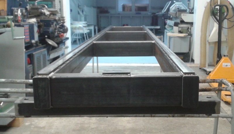

Hotovo - ofrezovane.
nakoniec som ukecal jednu stredne velku firmu.
Chcel som majstrovi frezarovy naznacit (podla vas odbornikov, ktorym dakujem za rady :) )
ze bude asi potrabovat "svařit pár pomocnejch patek který budou mít šišatý díry"
a "že to musí být zapřené po délce na obou stranách proti sobě, aby to nedrnčelo"atd. tak
ma vysmial a povedal ,ze JA SI TO VIEM UPNUT. Trocha ma to zamrzelo- ved chcel som iba poradit. :(
Pri odbere mi deklaroval , ze sa mu to podarilo spravit na presnost 0,2mm.
Diky za sukromne spravy ktore ste mi poslali a dik za navrhy konstrukcii a materialov.
Co myslite, kolko to stalo? (hod nejaky typ bez toho aby si vedel cas prace a manipulacie)

TYP ceny si netroufam odhadnout, tak zkusim TIP, 100€

200e

Na takové zakázky co rychle spěchají jsme dávali 2000,-/h to je těžký na kolik jsi to ukecal.
