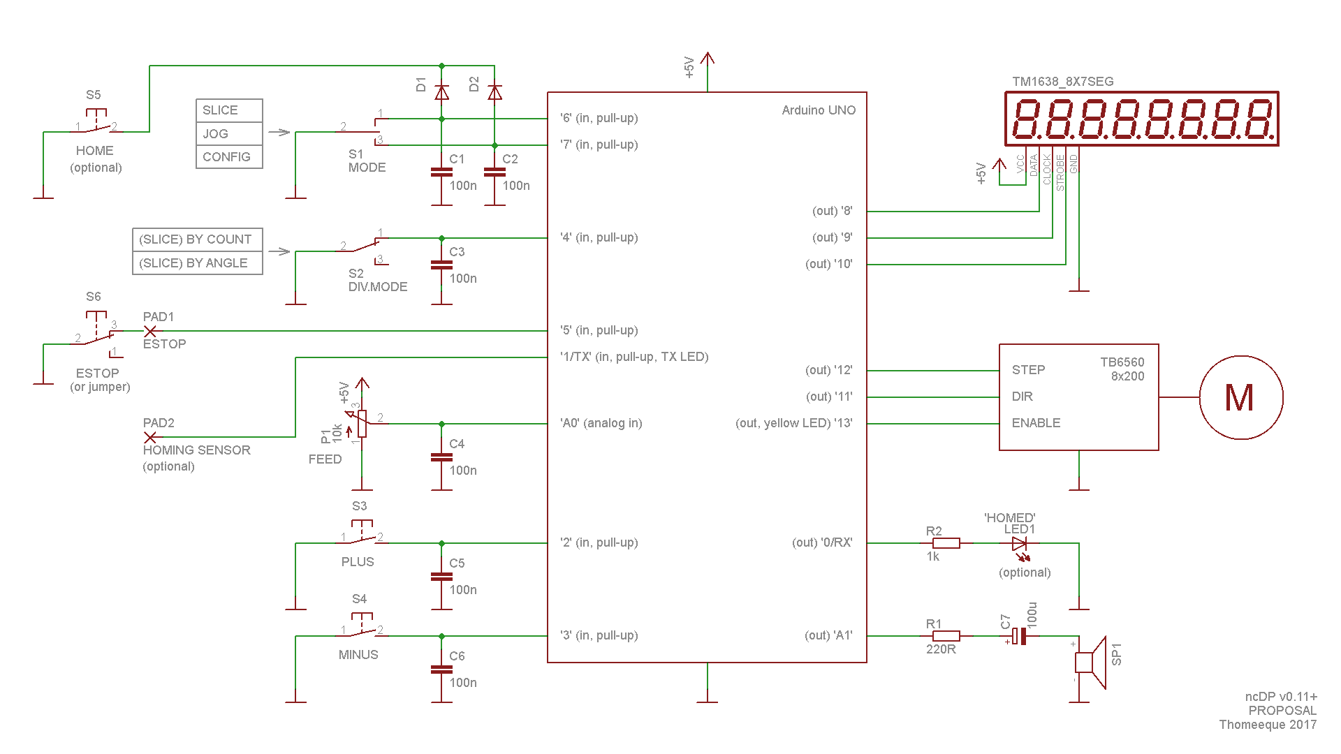

Dík všem za diskuzi atd. (ještě to pročítám)
Potřeba přesnosti na "krok" je jasná, moje současná implementace by fungovala jen prvních X otáček (dokud bych se dříve nebo později nedostal nad rozlišení reálné matiky v systému), čili to budu muset předělat (aby fungoval i měsíční kolotoč), ale to je implementační detail, na který je čas a na který bych si rád přišel sám :)
Houmování se mi taky líbí, nechci ho ale uživateli nutit. Vidím to na nepovinné HOME tlačítko a LEDku, signalizující, že je zahoumováno:
Po stisknutí tlačítka systém roztočí stůl (vždy stejným směrem), najde nulu stolu (vzestupná hrana z homing senzoru) a dojede na místo uživatelovi poslední nuly (v EEPROM uložený offset). Od té doby bude svítit LEDka, signalizující, že systém ví, kde je a každé vynulování uloží nový uživatelský offset do EEPROM. Ve fázi přechodu na uložený offset (a ještě chvilku po něm) bude zobrazen absolutní úhel, pak už budu zobrazovat úhel relativní (od uživatelovi nuly). Pokud zahoumováno nebude, nic se nemění.
Udělat systém uživatelsky konfigurovatelný by šlo, ale není to na pořadu dne, zatím je to konfigurovatelné v rámci kompilace.
Zdar, T.

milan584
Příspěvky: 2126
Bydliště: na jihu
23. 4. 2017, 2:28
Thomeeque píše:Dík všem za diskuzi atd. (ještě to pročítám)
Zdar, T.
Bezva
Pro řadu použití (které tu nemá smysl rozebírat, aby se z toho zase nestalo "gravírování hrnečků" :roll: ) by vůbec nebylo špatné, pokud by ten systém po dotočení na pozici dokázal na nějakém výstupu vygenerovat impuls pro optron (kterým by šlo spouštět cokoli vnějšího).
Postup:
stojí
zmáčku "pohyb někam"
jede
dojede
vygeneruje impuls (třeba 0.5sec)
čeká na další pokyn k pootočení

Rozumim, to by neměl být problém (stačilo by 200ms? je na to nějaký standard?).

Thomeeque píše:Rozumim, to by neměl být problém (stačilo by 200ms? je na to nějaký standard?).
Po standardu se můžu podívat (kolik to bývá), ale vůbec bych to nehrotil. Z jedné stany je třeba aby to nebyl trvalý signál (tj. furt) protože by se to pak muselo zbytečně řešit v tom, "co je dál", opačný extrém je dán spínací "jistotou" pokud by na to někdo navěsil nějakou releovou logiku (to podle je dost pravěpodobné, protože u běžného neelektrikáře je koncákovo - releová logika nejsnáz spáchatelná).
Takže bych to udělal třeba opravdu těch 0.2 - 0.5 sec (to je dostatečně dlouhý pro sebebelbější relátka nebo stykač ) a dostatečně krátky, aby se to nespustilo 2x za sebou.
Je taky třeba dát pozor na ty spínače - zejména ty co dělají další indexaci, by měly být bloknuté do doby než se to dotočí - tj. aby nešlo omylem vygenerovat 2x (třeba) signál a nepootočilo se to pak o dvě polohy (prostě další cyklus - další pootočení - indexace smí být až když to dotočí z předchozího cyklu - nejlepší by asi bylo další cyklus povolit hned po ukončení toho externího signálu - to, že tam bude navíc těch 0.2 - 0.5 sec by vadit asi nemuselo.

milan584 píše:Je taky třeba dát pozor na ty spínače - zejména ty co dělají další indexaci, by měly být bloknuté do doby než se to dotočí - tj. aby nešlo omylem vygenerovat 2x (třeba) signál a nepootočilo se to pak o dvě polohy (prostě další cyklus - další pootočení - indexace smí být až když to dotočí z předchozího cyklu - nejlepší by asi bylo další cyklus povolit hned po ukončení toho externího signálu - to, že tam bude navíc těch 0.2 - 0.5 sec by vadit asi nemuselo.
Tak nějak to už v podstatě funguje - v dělícím režimu to během pohybu žádné vstupy nevnímá (vyjímkou bude ESTOP) a mezi segmenty dělám nepřeskočitelnou pauzu právě těch cca 200ms, takže se přímo nabízí dopsat ten pulz jednoduše kolem ní.
