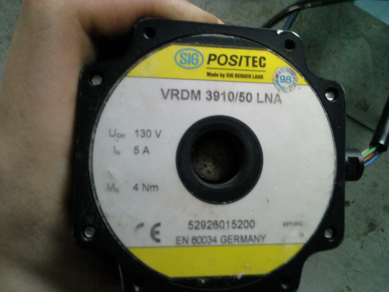

Zdravim. Mam taketo 3 motory a chcel by som ich ovladat maju 6 vyvodov.
Vie mi niekto poradit ze co su to za motory a ake by som mal pouzit ovladanie? Najlepsie by bolo keby cela riadiaca jednotka by sa dala spravit doma. Dakujem

tady je datasheet :D
třífázový, takže žádný domorobo ale dost mastnej driver - profi

dakujem ti Jojanisberg.
Ako vidim pohladam ine motory a tieto dam nabok.

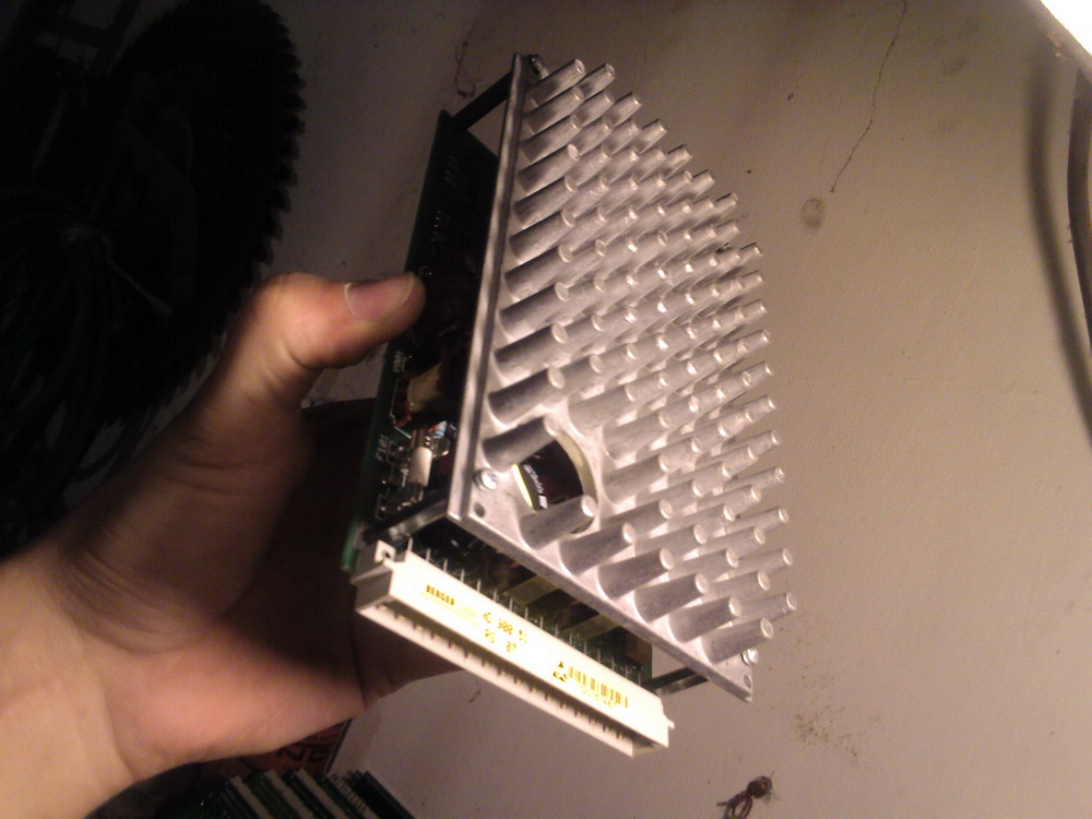

no toto je to co mam ja:
A motory mam 4 Nm.
Bol by som velmi rad keby som vedel ako ich mam zapojit. A ktore piny su na tom drivri step a dir...atd.. nejaka dokumentacia k tomu musi byt. v robote s tym bolo ovladana jedna os. Nic viac.

Ahoj, tu máš k tomu driveru dokumentáciu.
Podľa tohoto ten krokáč určite oživíš. Potom to zopakuješ ešte 2x a tneď máš 3 osi.
Čím budeš do driveru generovať pulzy STEP/DIR ? Mach 3 ?
Máš v rukách profi vecičky ! Tak nie aby si to pokazil.

Ano chcem pouzivat Mach3. Tento tyzden si chcem zakupit full verziu.
Velmi pekne ti dakujem za ten manual. Pomohlo mi to. Diky
Budem ho ozivovat velmi opaatrne a dokladne krok po kroku.

Neni ten driver od firmi IEF ?
b_and_y
Příspěvky: 55
Registrován: 2. 11. 2008, 5:55
Bydliště: Nesvady
4. 4. 2009, 11:43
Ahoj nie je od nich. Je to priamo od firmi Berger Lahr
