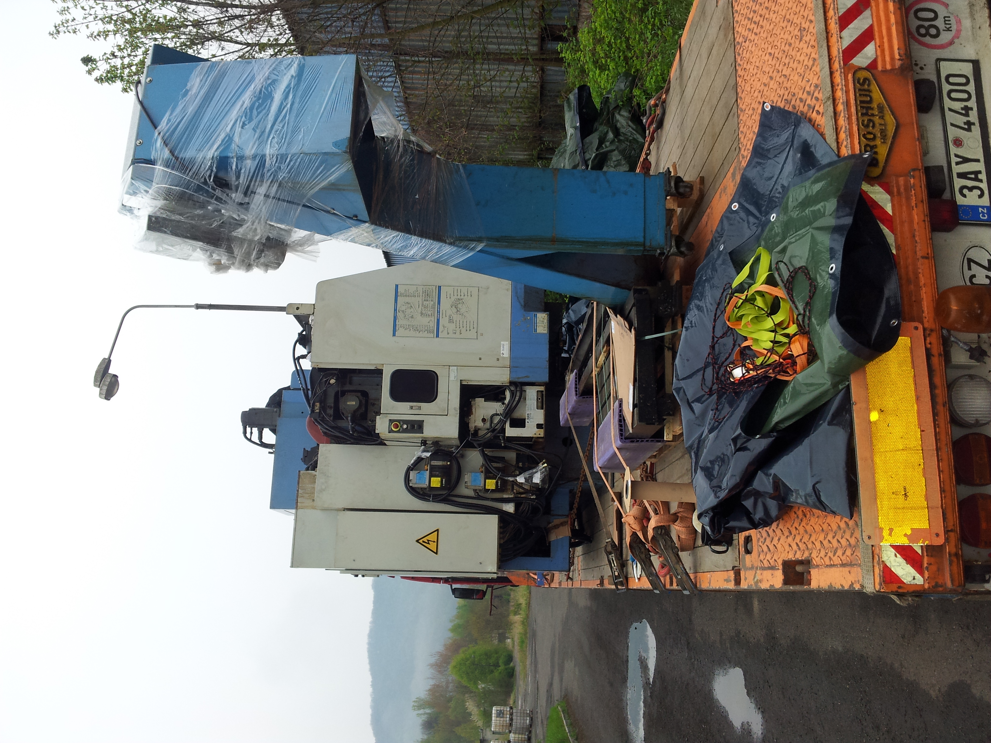

Ahoj, potřeboval bych půjčit stěhovací kolečka na stroje. Místní pantátové ve firmách mají strach z konkurence tak je najednou všichni potřebujou a tudíž nepujčí.
Místní prodejní firma co je půjčuje chce za jeden den půjčení 4800,-Kč bez DPH což se mi zdá příliš. A prodává je za 60 tisíc což se mi zdá také příliš :)
Budu stěhovat ve dvou termínech
- teď o víkendu dvě brusky, dva soustruhy a dvě frézky po dílně. (max. 5 tun/ks)
- a pak cca za 14 dnů až 3 týdny jeden stroj do dílny. (max. 6,1 tun/ks)
Je toho dost a nechce se mi blbnout a tahat vše po trubkách... tak kdyby byl nějakej nápad nebo kolečka na půjčení/prodej tak prosím...
12m snížený návěs (1m ložná výška + 3,1m cnc)

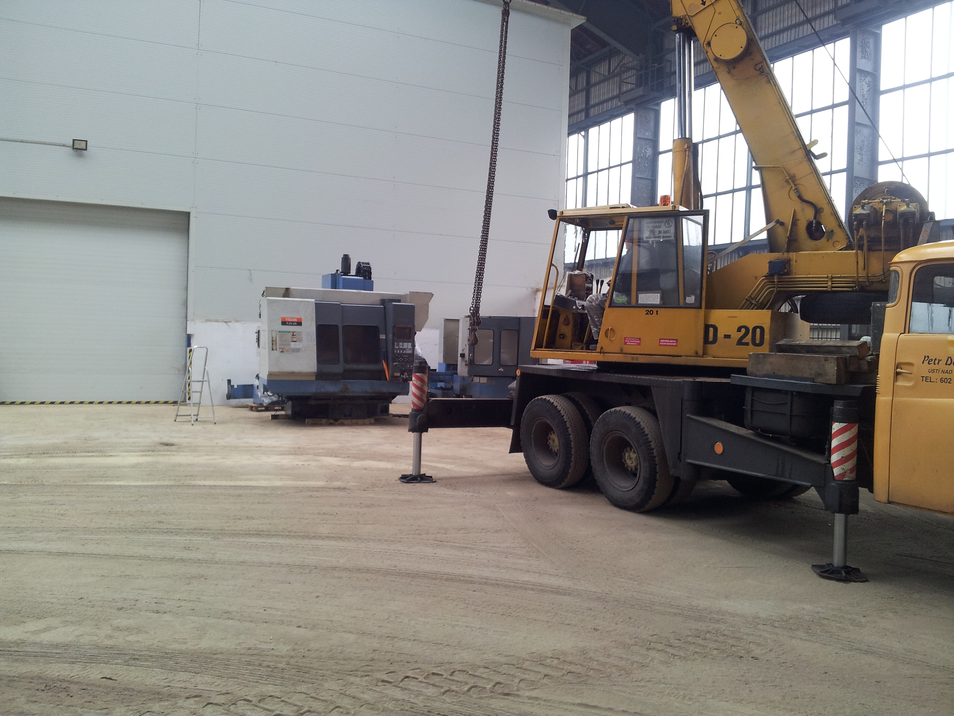

Tatra nezná bratra - Tatra z r.1982
Mazak FJV 25  vertikální cnc bridge type se dvěma stoly 1250x550mm
