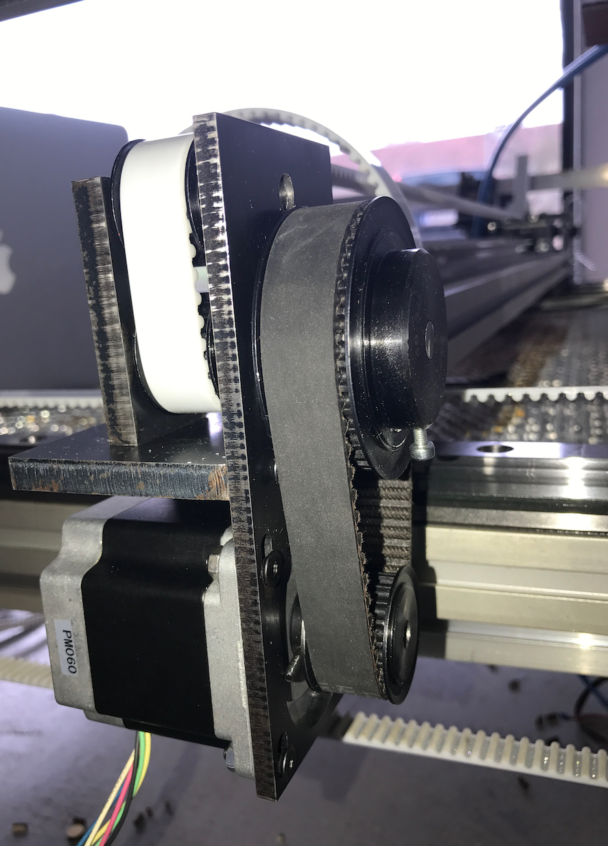

potřeboval bych poradit, jak vyřešit následující. DIY laserová gravírka, po nějaké době, kdy jsem provozoval kombinaci nema17 a řemenic + řemenu z matezy, které se ukázaly jako nevhodné (vůle citelná v ruce, výsledek však byl vůle cca 0.4mm) jsem se chtěl dopracovat do "bezvůlového" stavu, u gravírování není problém vymezit, u řezání to je však? nemožné. Nakoupil jsem tedy o poznání dražší T5 řemeny + řemenice na cncshopu a celkově celou konstrukci udělal robustnější (8mm hřídele) + převod 2:1. Bohužel po složení je výsledek horší než původní stav, vůle je cca 0.8mm, napnutí řemenu vozící vozík nemá na výsledek vliv, v tom předpokládám problém není, takže problém musí být v pohonu - převodu. Jak tuto vůli vyřešit? Lepší napnutí? Větší opásání ? Rád si poslechnu rady, díky.

Dat si vyrobit remenice na mieru.
Příspěvky: 7150
29. 4. 2017, 8:14
předpokládám že ti vůle vzniká v tom bílém řemenu ,rozhodně by to chtělo větší opásání , proč to máš vedené přez dvě rolny?

Neviem ja mam remenice a drazka pre remen je sirsia o cca 0,4mm ako zub na remeni. Tym tam vola je. Na dvoch prevodoch 2x taka

nevím proč, ale při konstrukci mě ani nenapadlo tam dát jednu velkou řemenici, proto dvě. Vůle však na 90% vzniká v černém řemenu - jsem sním schopen hnout, bílý řemen mám dostatečně napnutý, pokuď napínák více utáhnu, na výslednou vůli nemá vliv.

Jak máš uložený ty hřídelky řemenic?

Pravda, už jsem to kupoval před nějakou dobou a měl jsem za to že to bylo T5, jsou tedy HTD 5M.
z pohledu fotografie - spodní řemenice na šedém řemenu (poháněná) je hřídeli 8mm, uložení ve dvojici ložisek 688ZZ nalisované v držáku, zbylé (tři) řemenice na šedém řemenu mají dvojici těchto ložisek vlisované v sobě - hřídel se netočí.

atlan píše:Neviem ja mam remenice a drazka pre remen je sirsia o cca 0,4mm ako zub na remeni. Tym tam vola je. Na dvoch prevodoch 2x taka
To asi není pravda, spíše naopak. Čím menší řemenice, tím menší vůle v zubu a když by se to přehnalo, tak na hodně malou řemenicí ten řemen ani nezapadne do drážky.

Podobnou konfiguraci používám tady. Mám tam převod 1:3 řemenice HTD 5M, řemen OPTIBELT OMEGA 5M. To je řemen profilem kompatibilní s HTD a bez znatelného backlash. Můžeš to zkusit, k dostání jsou třeba tady: http://proprumysl.cz/5m/

Nechápu proč pouzíváš tak velký modul. Na prvním laseru jsem mě GT2 a šířku 9 mm a skoro pět let bez problémů, pak jsem ho prodal. Na dalším a i na současném mám 2.5 mm a šířku myslím 12mm. Nikde tam nepřenášíš žádné velké momenty, tak jsou ty velké řemeny zbytečné. Jak to máš napnuté, na té délce cca100 mm to nesmí jít ani trochu promáčknout. Stejně si myslím, že chybu máš jinde, protože jdnou napnutý řemen se jen tak nevytáhne a neomačká.

Rekl bych ze nemas prilis stastne zvoleny typ remenu. Remeny T nebo HTD ty vule proste maji a nejsou urceny pro presne polohovani. Mnohem lepsi na tohle jsou napriklad remeny GT3 nebo GT2.

Ale to povidani o vulich v remenovych prevodech jsem cetl na strankach nejakeho prodejce remenu v CZ. HTD mely vule nekolik desetin, GT3 tusim 0,05mm.

Ano, určitě to tak je. Řemeny HTD jsou nejmíň přesné, jsou dělané pro přenos velkých výkonů. Trapézové T a AT by měly být teoreticky trochu přesnější, ale v praxi mám pocit, že je to často spíš naopak. No a GT2 jsou pro přesné polohování to pravé.
Jenže HTD a T/AT prodává kdekdo, kdežto GT2 je u českých prodejců asi v nemilosti. Třeba ani Tyma, která má jinak hodně široký sortiment, v tom nemá nic.
